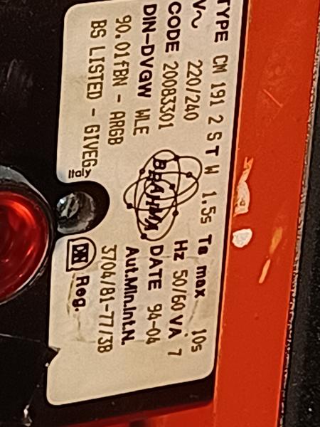

@mgx @dusan72 Oslovil som Modratherm. Napriek tomu, že môj kotol už nevyrábajú takmer 20 rokov, ešte nejaký ten náhr. diel majú. (tuším už vôbec nevyrábajú plynové kotly)... Zapaľovacia, takisto aj ionizačná elektróda stojí 20€/ks. Zapaľovacia automatika (tá krabička s elektronikou 🙂 ) stojí cca 190 €/ks. Aj som pýtal dáku zľavu, že reku má to u nich ležať niekde v regále v sklade (?), že ja to kúpim. No ani nepočúvali a takmer boli podráždení z mojej otázky. Pobehal som po googli a našiel som nejaký český obchod s regulačnými automatikami. Cena tej mojej tam bola za cca 2700,- Kč s DPH, t.j. 114 €/ks. Oni tiež nechceli dať zľavu, lebo že vraj automatika je síce staršieho modelu, no stále sa vyrába a odbytuje. Údajne presne ten typ vraj len pred pár dňami bol naskladnený od výrobcu. Tých Čechov som riadne pochopil, no teraz absolútne nerozumiem Modrathermu a tej ich "super" cene. Ako veľkoodberateľ, určite mali automatiky nakúpené za nižšie ceny, ako bežní smrteľníci. Buď majú ešte automatiky nakúpené z minulosti - teda navyše ešte aj za menšie ceny, než v súčasnosti,... alebo iba teraz urobia priekupníkov, nakúpia u svojho dodávateľa a predajú mne. V každom prípade by na mne zarobili okolo 90 €, čo pri 100 eurovej hodnote výrobku nie je podľa mňa vôbec málo, a ani fér (ako ku ich zákazníkovi)... 😐
@petersd nechapem tento postup zarabat na zakaznikovi, na ktorom som uz raz zarobil. Jedine co spravia ze uz si dalsi kotol od nich nekupi...ale ich rozhodnutie. Co presne za automatiku mas, odfot pripadne daj cislo. Videl som jednu na bazosi, ale neviem ci je to na tvoj modratherm, treba pozriet... https://dom.bazos.sk/inzerat/14389568...

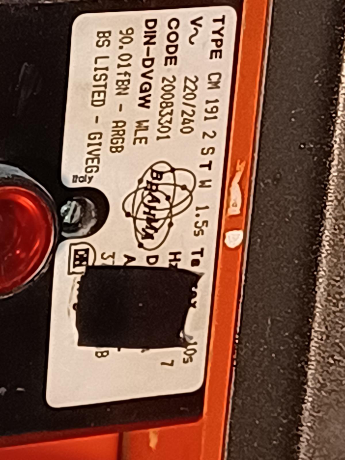

@mgx
@mgx Na fotografii č. 3 automatika mala páskou prelepenú časť štítka. Neviem, či to bolo tak z výroby, či nie, ale odlepil som a na foto č. 4 je kompletný štítok.
Brahma CM 191.2 kupis na ebay za 60e+doprava https://www.ebay.de/itm/285061894715?... https://www.ebay.de/itm/314138338117?... vyraba sa doteraz. ak chces novu, tak cesi 🙂. cena okolo 120e.
