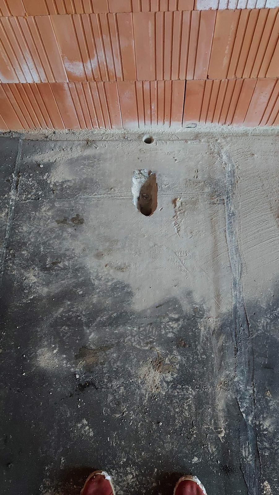

Mate prosím vás niekto plyn tahany v plastohliniku v potery? Plynar vraví ze iné riešenie u nás nie je a mam z toho dosť obavy predsa len to je plyn. Ďakujem
@aklatanmal verím, že ti nejaký plynár na to napíše, ale na plyn je presne špecifikovaný typ potrubia podľa prevádzkového tlaku. V minulosti to bolo tak, že plynovod nesmel byť v potery a musel byť voľne prístupný, neviem či sa na tom niečo zmenilo...
Zmenilo veru. Plyn v poteri (nie potery) môže ísť, ale v chráničke, ktorá bude aspoň na jednom konci otvorená... @aklatanmal Odkiaľ kam bude vedený?
@dedo758 co mne vraveli, nemusi, iba pri kazdom spoji musi byt pristupna kedze pojde v chranicke z vonku tak sa da prip unik zmerat aj tam

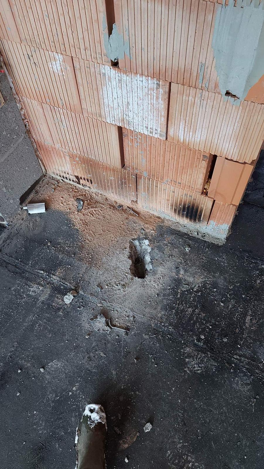

@dedo758 Dobrý deň, plyn mame tahany cez pivnicu v medennej rúre v polke pivnice sa to prepojí na hlinikoplast a vyjde to hore základovou doskou a jeden pôjde do technickej a druhy do kuchyne. Obidva v jednom kuse a v poteri bude do kuchyne cca 40cm a do technickej meter a pol bude v potery. Pre predstavu prikladám foto.
@aklatanmal To všetko je OK. Chránička stačí plastová, kľudne aj elektrikárska, ale ideálne žltá. Ivar má...
@aklatanmal - https://www.asb.sk/biznis/sprava-budo... 1) chranicka musi byt odvetrana hore 2) ak plastohlinik (pouzil by som radsej nerezovy vlnovec) tak pri vstupe do miestnosti by mala byt nadprietokova/protipoziarna poistka. IMHO lepsie mozno pouzit med az k spotrebicu a riesit len dopojenie.
