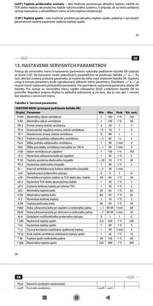

Ahojte uz som pisal viac krat za ine veci a bol by som vdacny ak by ste my poradili Atatck dp25profi ako nastavym oventrop ked zakurim aby sa zapol az pri 80 ° a potom aby sa vypol ked klesne pocas kurenia teplota na 70° dakujem
@domingezzz tam mas termostat vo vnutry ako v aute a ten ti udrzuje teplotu ktora je vyrazena na telese termostatu. Alebo potom mozes kupit prilozny snimac teploty ktory bude zapinat a vypinat obehove cerpadlo . Nafot ten oventrop a tak poradime lepsie
Mislym tym ze tutu na kotli to ako nastavym

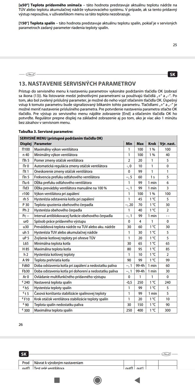

@domingezzz neviem ci to neni to P30 lebo omylom som dal reset a predtym my zapol oventrop pri zakureni az pri 80°
