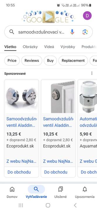

@liptacik Daju sa kupit aj také urcene pre radiatory.Vola sa to samoodvzdusnovací ventil na radiator a montuje sa namiesto povodneho.Umna to funguje dobre.

@dusan72 mas to na kazdom radiatore,ci staci ked sa to napr.namontuje na radiator ktory je umiestneny najvyssie?
Odpoveď na príspevok od liptacik:
@dusan72 mas to na kazdom radiatore,ci staci ked…
@liptacik Najlepsie.je to dat na kazdy,co sa zavzdusnuje.
