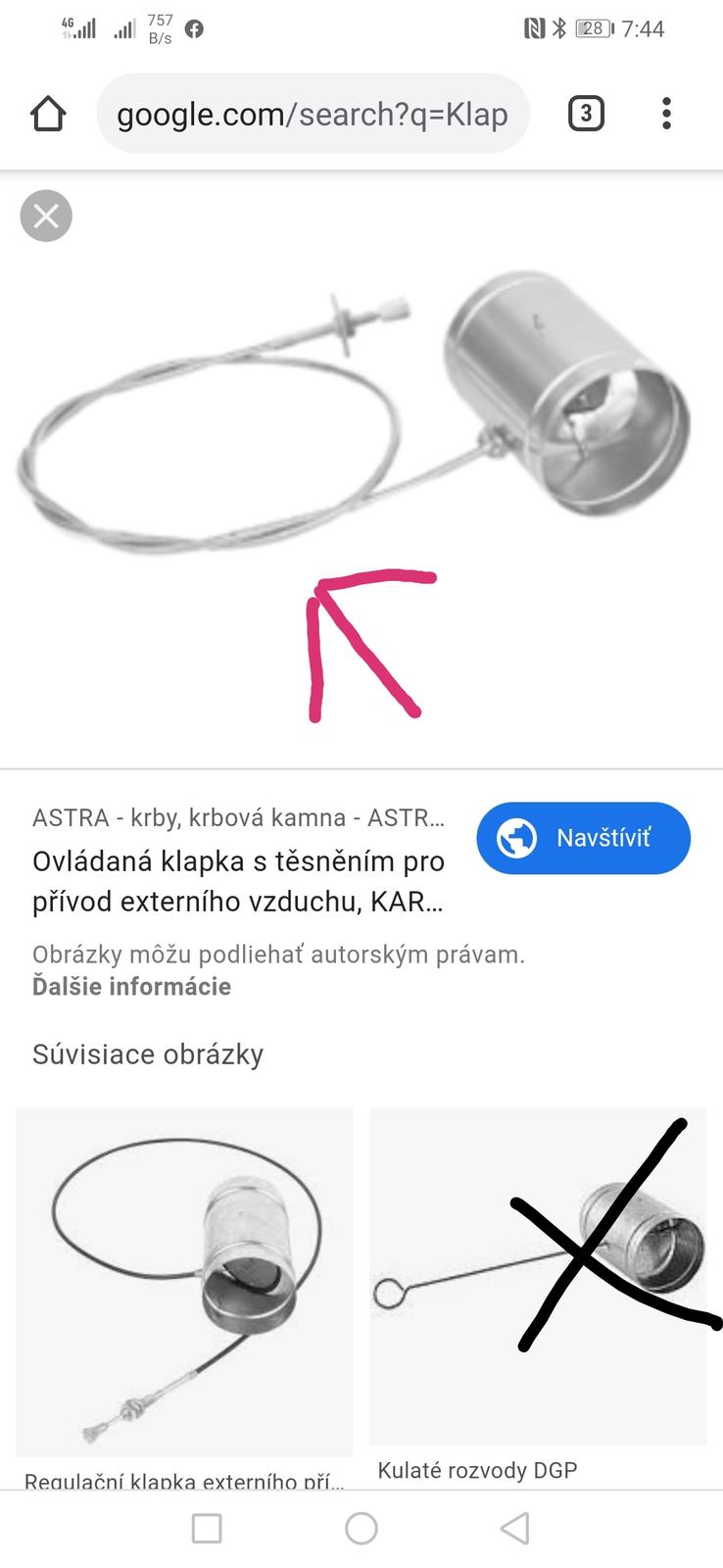

Čaute, idem si realizovať teplovzdušný krb pre NED s akumulacnou sadou bočnou a vrchnou. Potreboval by som poradiť, čo dať na ochranu lanka bowdenu, kúpil som taký, ktorý nemá na lanku buzirku ale len kov. Otec mi povedal, že sa tam časom môže dostať prach a bowden môže zadrhavat, že by bolo dobre tam niečo navliecť, chráničku, buzirku alebo neviem co... Chcem sa vás opýtať, čo by ste mi poradili, pretože som pozeral chráničky káblov a tie sú do nejakých 120C, čo som videl, tak nechcem aby mi to tam smrdelo. Vid obrázok môj problém... Druhu vec potrebujem doriešiť, ideálnu výšku mriezok nad podlahou a výfukové, koľko by to malo byt? +pozeral som výšku spodnej hrany dvierok, 35-45cm je štandard? Krb bude dizajnovo riešený podobne ako posledný obrázok. Mriežky budú slúžiť aj na vysávanie napr...

ked uz to chces nasilu chranit, tak to navlec do medenej rurky, ale je to zbytocne.
@zita19 To sa ale pohybuje a robí dosť veľký obluk, tak to musí byť niečo flexibilné, inak by to nefungovalo 😁
@predatorzv a medena rurka sa neda ohnut? Ale riesis uplnu kravinu...

@predatorzv pogoogli "samolepiaca tepelná izolácia s AL" s toho potom narezať pási a nalepiť na ten bowden. Môže byť aj viac vrstiev.
@predatorzv
@logo22 Hliníkovou pásku mam krbarsku, možno by som ju mohol použiť a oblepit to. Pásku som kúpil na spájanie potrubia prívodu ext. Vzduchu.
ja by som to dal tak ako to je, nič by som nešpekuloval. :-S

@predatorzv Čaute, idem si realizovať teplovzdušný krb pre NED s akumulacnou sadou bočnou a vrchnou. (Teplovzdušný krb do NED? tu mi niečo nesedí) Potreboval by som poradiť, čo dať na ochranu lanka bowdenu, kúpil som taký, ktorý nemá na lanku buzirku ale len kov. Otec mi povedal, že sa tam časom môže dostať prach a bowden môže zadrhavat, že by bolo dobre tam niečo navliecť, chráničku, buzirku alebo neviem co... Chcem sa vás opýtať, čo by ste mi poradili, pretože som pozeral chráničky káblov a tie sú do nejakých 120C, čo som videl, tak nechcem aby mi to tam smrdelo. Vid obrázok môj problém...(pokiaľ je ten bowden určený na ovládanie klapky prívodu vzduchu a nie je to kúpené v hobbymarkete, vydrží to roky... nemal som nikdy tento problém) Druhu vec potrebujem doriešiť, ideálnu výšku mriezok nad podlahou a výfukové, koľko by to malo byt? (nasávacia nie je problém, horná hrana výduchovej 60 cm od stropu, samozrejme v tej úrovni falošný strop) +pozeral som výšku spodnej hrany dvierok, 35-45cm je štandard? (OK) Krb bude dizajnovo riešený podobne ako posledný obrázok. Mriežky budú slúžiť aj na vysávanie napr... (plocha mriežok, ako už bolo písané podľa technického listu vložky)
