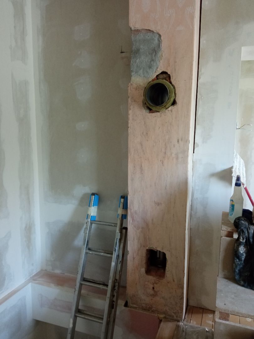

Prosím o radu skúsených. Prerábame starý dom. Komín na fotke je vyfrézovaný, vyvložkovaný, bude sa používať,kombinovať kúrenie+ piecka. Je potrebné obložiť ho niečím ako Superizol alebo sa môže obložiť červ. sadrokartónom? veľmi pekne ďakujem
Odpoveď na príspevok od zltasrnka:
Prosím o radu skúsených. Prerábame starý dom. Ko…
@zltasrnka pokiaľ je v strede domu netreba nič len bežná stierka maľovka, ak na vonkajšej ,lepšie je niečím čo vydrží vyššiu teplotu izolovať,komín na správny ťah musí byť rýchlo po zakúrení teplý
Odpoveď na príspevok od duzu:
@zltasrnka pokiaľ je v strede domu netreba nič le…
@duzu Dakujem. Komín je v strede domu. Bežná stierka+ maľovka-ale môže namiesto toho to byť aj sadrokartón?
@duzu Dakujem. Komín je v strede domu. Bežná stie…
@zltasrnka môže , niekto stierky nedáva že je to jednoduchšie so sadrošom, ten dáva na konštrukciu

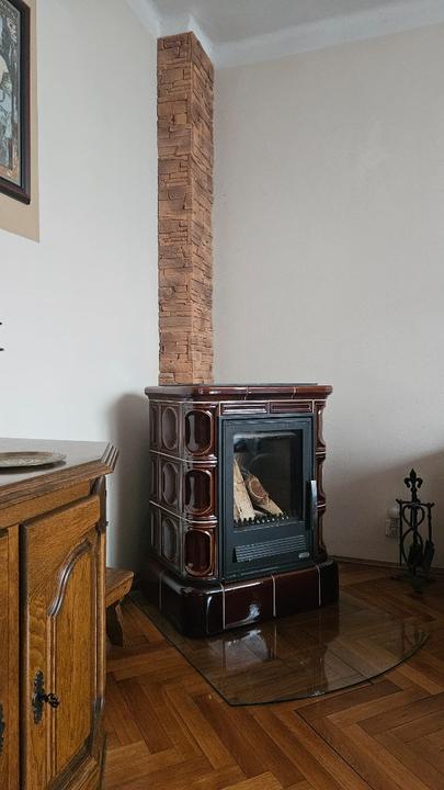

@zltasrnka co tak skúsiť obložiť nejakým kameňom, alebo imitáciou?
@zltasrnka co tak skúsiť obložiť nejakým kameňom,…
@zicher díky za nápad. Toto je kamen? Je imitácia bezpečná?
@zicher díky za nápad. Toto je kamen? Je imitácia…
@zltasrnka jasne! To je beton vo farbe, volá sa to ohnivá skala. Lepené je to na flex kleber, už to máme 15r. nič neodskočilo... Teplota tomu nerobí žiadny problém..
@zltasrnka jasne! To je beton vo farbe, volá sa …
@zicher Super,velmi pekne ďakujem za inšpiráciu

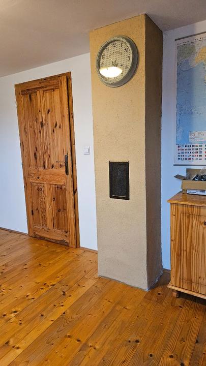

@zltasrnka ten istý komín, ktorý je na fotke vyššie, v podkroví pokračuje v tomto štýle. Je to nahrubo odmietnuté jadrovou omietkou a natreté hnedou. Aby to ladilo s drevom v podkroví. Tiež to nevyzerá zle.
