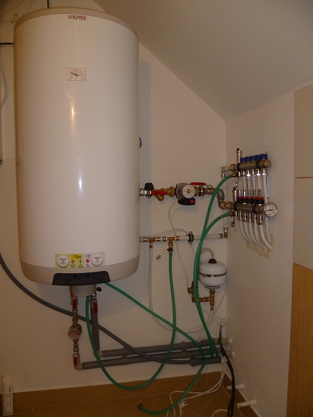

Ahoj. U domu se zastavěnou plocou kolem 100 m2 není problém se dostat s tepelnými ztrátami ( TZ ) do 3 kW, včetně větrání. Při těchto TZ se vyplatí instalovat vodní podlahové topení a vodu ohřívat elektrikou. Záměrně nepíší elektrokotlem, jelikož kromě elektrokotle ( já doporučuji THERM EL5 ), lze jako zdroj tepla použít i nepřímo ohřívaný bojler s topným hadem. Zásoba teplé vody slouží přímo jako užitková voda a zprostředkovaně jako zdroj tepla pro ohřev topné vody v topném hadu. Topná voda se pouští přímo do podlahového topení. Ohřev je elektropatronou a je ideální si pořídit bojler, který má navíc i těleso pro přímé připojení FV panelů. Takové řešení má blacksr a je to ověřeno, že funguje. A také je dostatek teplé vody pro 4 člennou rodinu. :-D 1. fotka můj elektrokotel. 2.fotka kotelna blacksr ( dovolil jsem si to prezentovat bez jejího souhlasu ).
