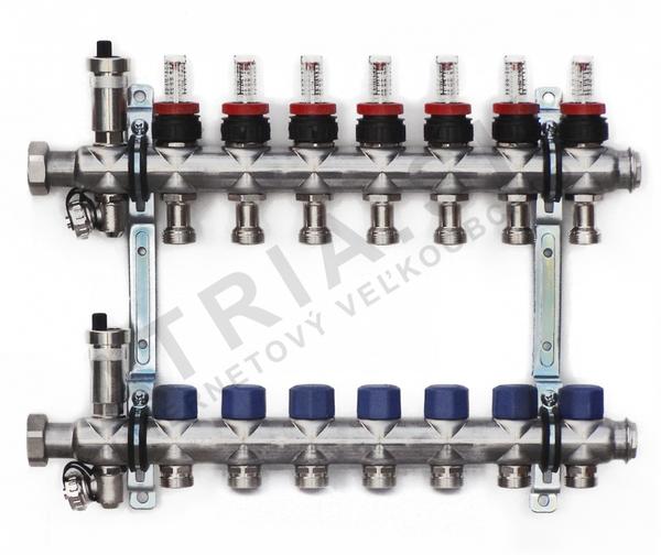

Zdravím. Potrebujem poradiť ohladne prietoku v jednej vetve.Problém je v tom,že sa vobec nehýbe,ostatné pekne reagujú na priškrtenie alebo otvorenie.Tento nič.Na rozdeľovači sú nejaké samoodvzdušnovacie ventily,ale počuť tam aj žblnkot.Podlahovku sme spustili pred dvoma dňami,poter ešte neni,no v izbe to kúri normálne-trubky sú zohriaté.Neviete čo by to mohlo byť?Alebo ked vytočím ten prietokomer tak bude s tade striekať voda?Ma napadlo,že vyskúšam vymeniť prietokomery medzi sebou.Tu su obrázky mojho rozdeľovača.Dik za rady.

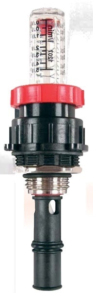

@jaro313 Pises ze zblnka... Konkretny okruh kuri? Moze byt zalepeny prietokomer. Stava sa to.
@kejsix áno konkrétny okruh kúri,tiež ma napadlo že zaseknutý prietokomer.Chcel by som ho prehodiť z iným,ale neviem čo sa stane ked ho vytočím.
@jaro313 nic zacne striekat voda. Kasli nato za rok sa ti sklicka sfarbia a z 10 tich ti pojdu akurat 3. Ak sa nepouzila upravena voda:)
