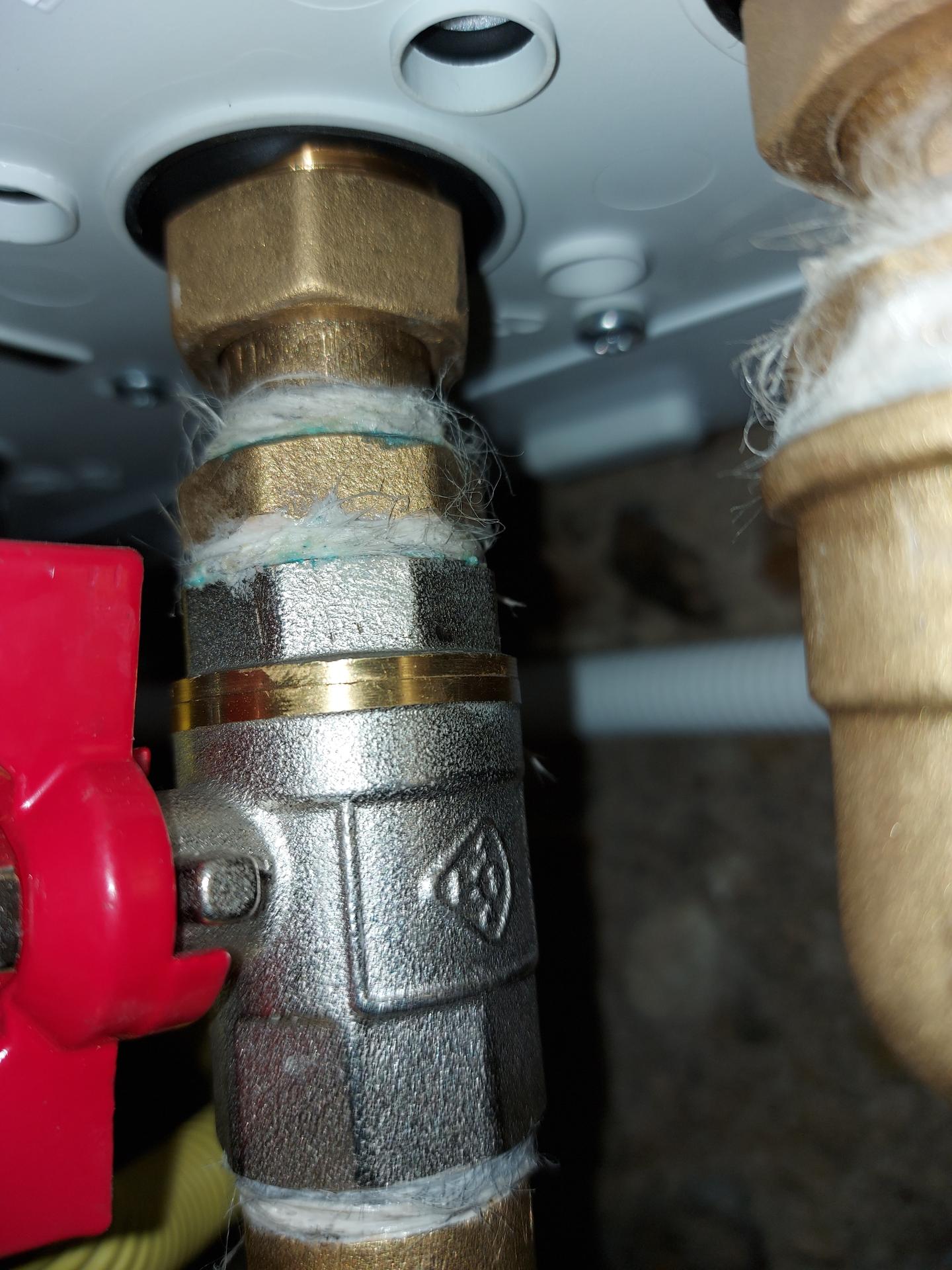

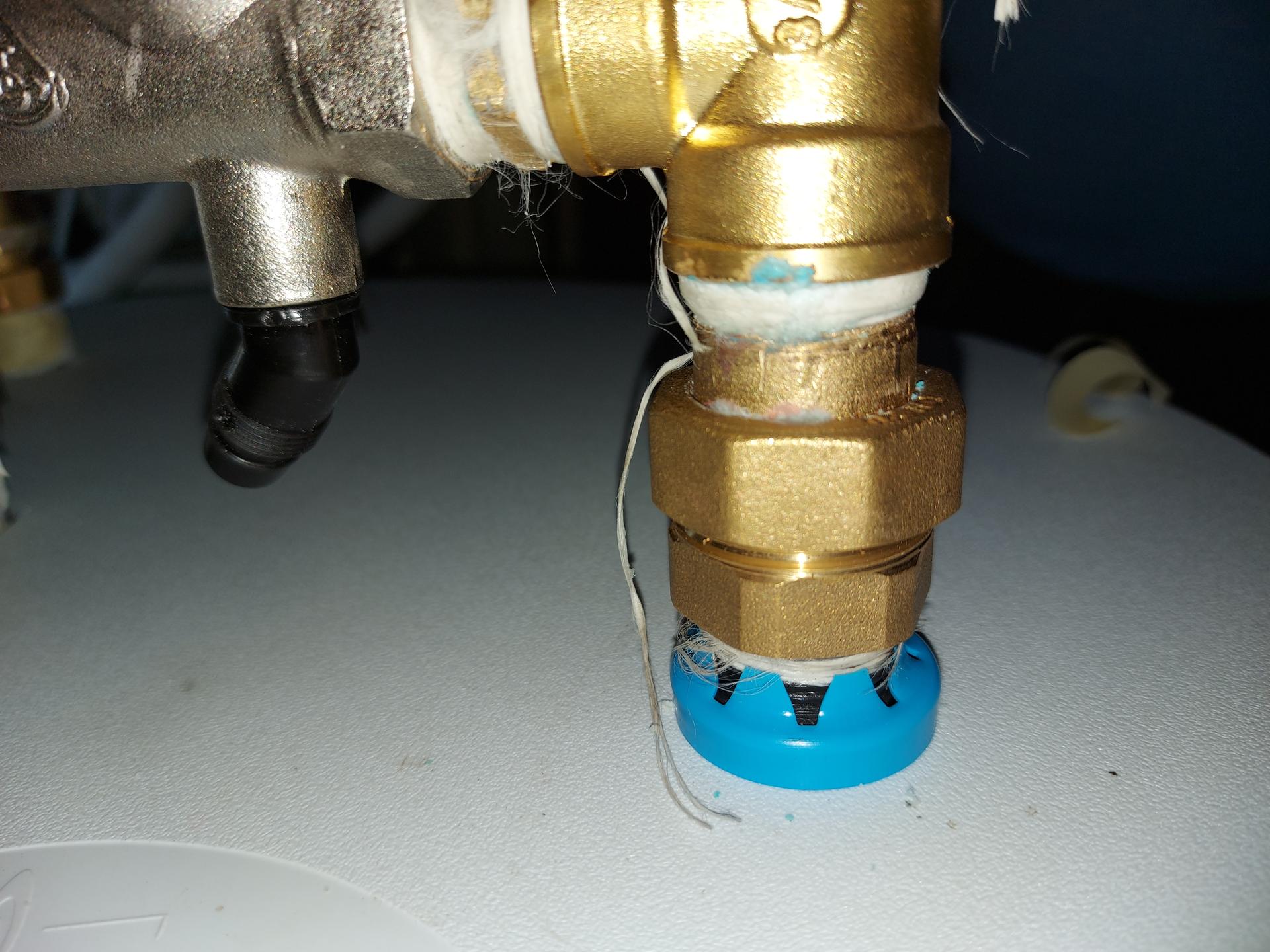

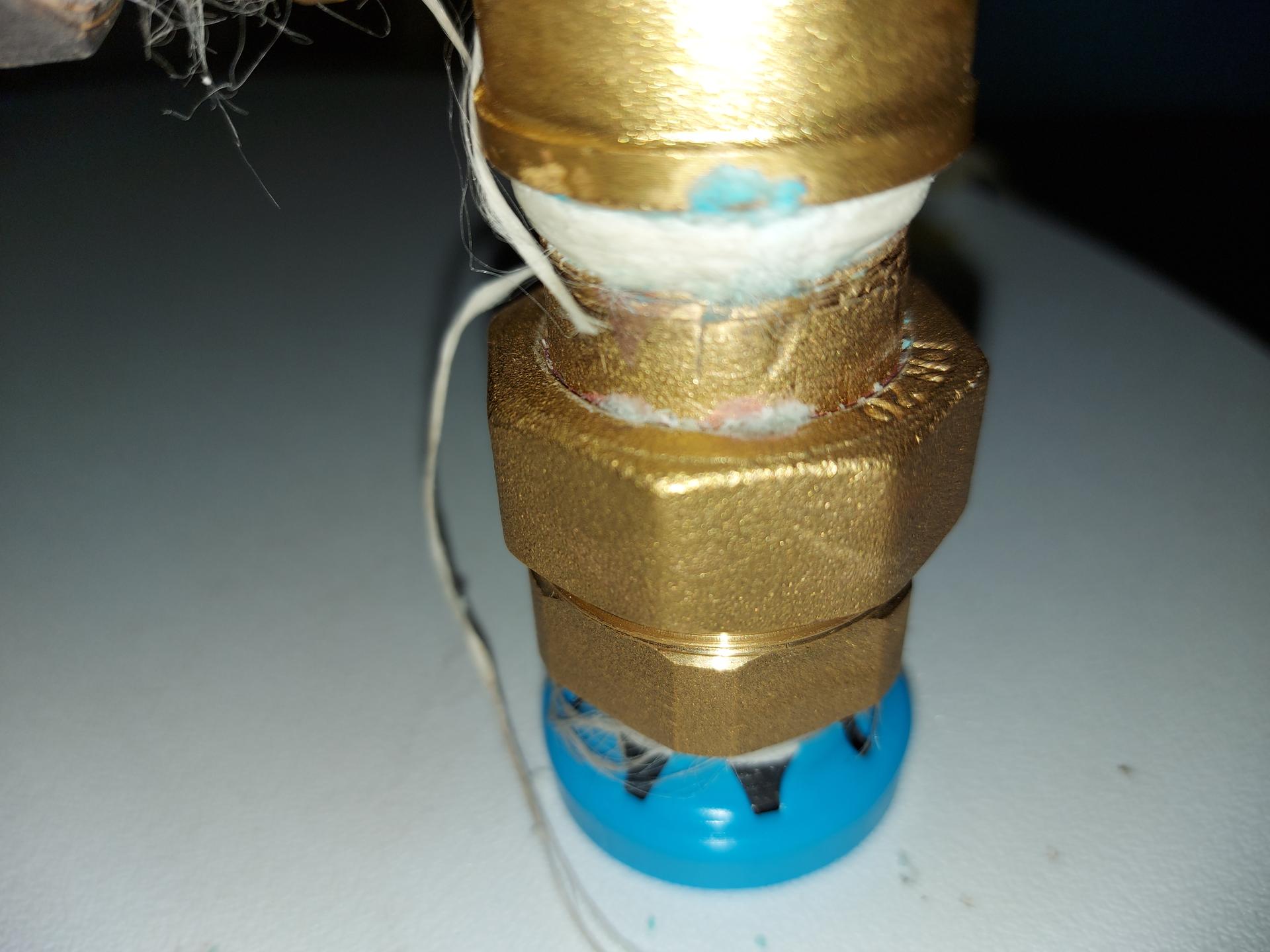

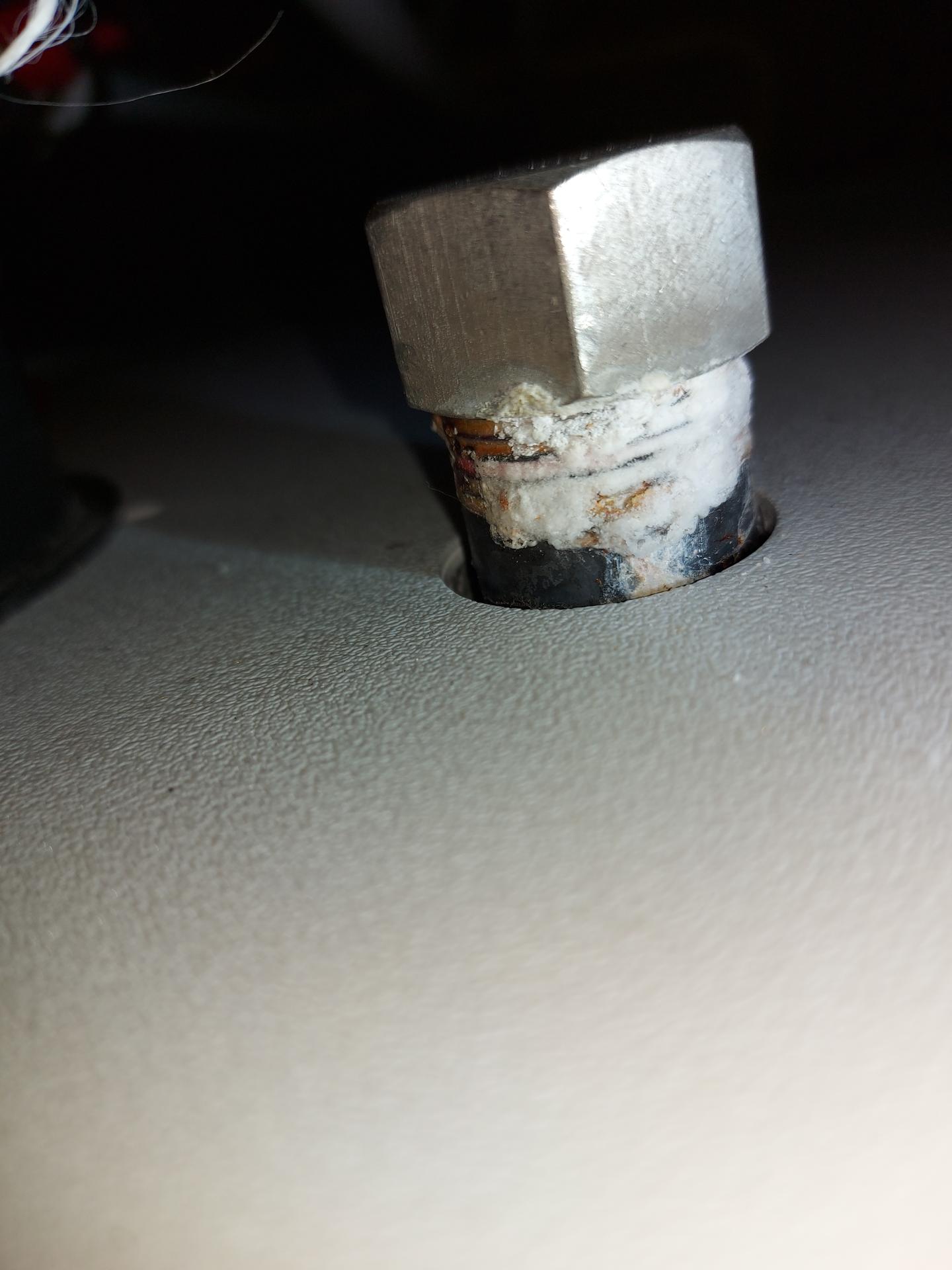

Ahojte, Poprosil by som kúrenárov o radu. Pred nejakým časom mi robili nove kúrenie. Na niektorých spojoch som spozoroval takéto modré zrazeniny asi netesnosť spoju. Niektoré sú tesné a dva slzia. Stáva sa to často, že sa to nedá dobre utesniť, či? Aká je to zlúčenina, keď sa to sfarbí na modro? Treba to iba podoťahovať alebo rozobrať a nanovo dať tesniacu pásku ? Čo by ste odporúčali? Ďakujem pekne,

@xanderhell na foto vidieť tu tesniacu nit, ktorú použili.
Fuserina, vsak ta nit je vyhrnuta von zo zavitu, to je na prerabku 🙂
reaguje presakujuca voda s mosadzou. rozobrat a dat spravne tesniacu nit, napr. Loctite 55. Ak je to v zaruke, zavolaj si toho co to zmastil zadarmo a dohliadni na neho, ak nie, tak bud sam alebo lepsie niekto iny. System bude treba ciastocne vypustit pocas opravy.
@mgx ďakujem,treba nanovo prerobiť aj tie spoje ktoré netesnili a vytvorila sa tam ta modra zrazelina ale teraz už neslzia?
