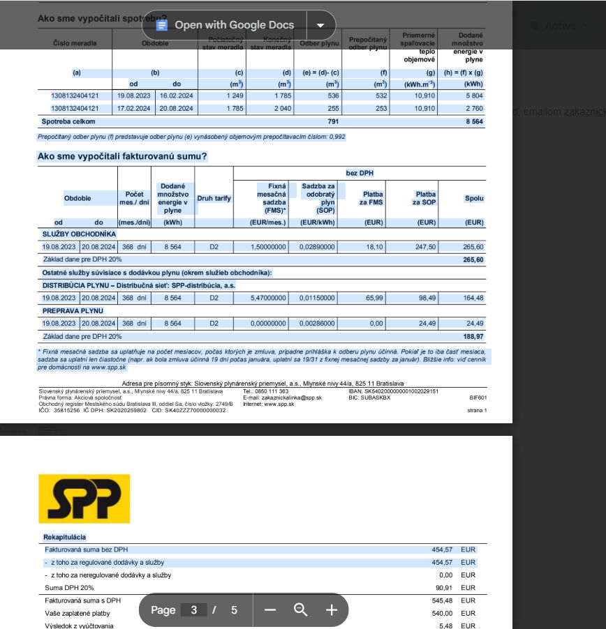

@yuri66 fyzika platí ale ty jej zjavne nerozumieš.dal dom ti faktúru kludne ti dám aj screenshot z plynomera kde je pri 0c jedna spotreba 3m3 a ročná 900-1200m3. Dennostupen je fajn ale je to len aproximácia. Plus ani netušíš aké sú moje číslo jeho dennostupne... takže prestaň písať blbosti v každom prispevku. Ja na rozdiel od teba mam data za posledných 5 rokov zo siemensu albatros 2 a viem svoje tvrdenia aj dokázať takže ak chceš niečo musíš presne vysvetliť co nie je ok. @stevo79 vaillant aerotherm. Panasonic. Daikin. Viessman 150s. Čína plus mínus jedno. Samsung bol dobrý gen6 s r290 sú problemy

@toky1 to plati pre "idealny" kotol. Pri klesajucej vonkajsej teplote stupa teplota kotlovej vody - u mna konkretne pri -18c mimo "kondenzacne" pasmo (tzn.nad 55C) a namiesto teoretickych 6m3 mas hned (lebo mensia ucinnost) 9m3. Dalsia vec, doma nemam 20c, ale 23c. Dalsia vec, jedna vec su vypocty, druha vec realne data z albatros2. Tych 20m3 som samozrejme tresol, lebo u mna taka teplota za poslednych 10 rokov nebola, ale ze by spotreba rastla linearne sa mi velmi nezda.... Mozem urobit export dennej spotreby za poslednych 5 rokov a verim, ze najdem den ked bola spotreba viac ako 15m3=dokaz sporom ze Vase vypocty nie su uplne spravne. Teda su, ale len pre idealny kotol a idealny dom. dalsia vec, ste mimo temy. venujte sa poradenstvu a nie tomu, ci spotreba mojho domu je 6m3 alebo 20m3, lebo je to uplne irelevantne.
