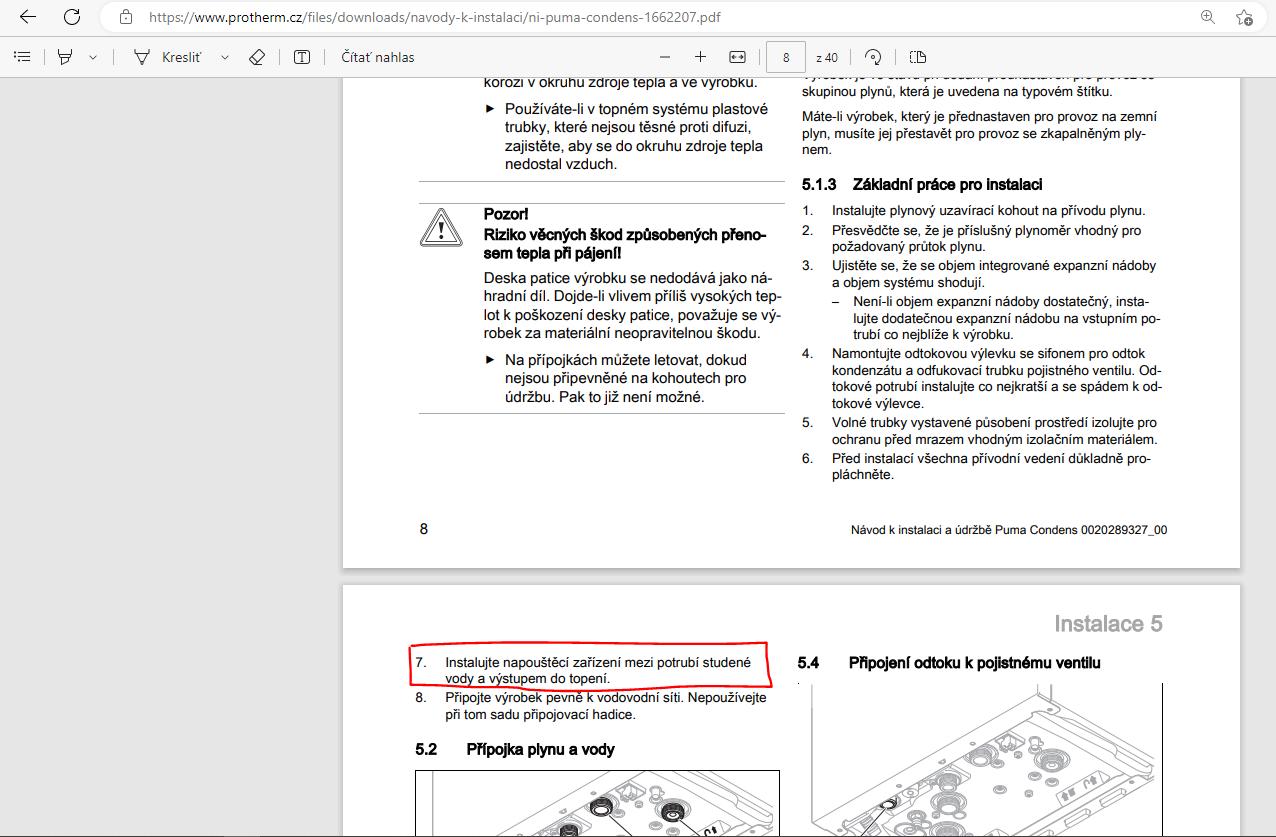

Čauko, mám prietokový kotol Protherm puma condens. A potrebujem napustiť okruh. V starom dome som mal gepard condens, ale so zásobníkom, čiže neprietokový. Ak sa nemýlim, ten kotol by mal mať nejaký napúšťací ventil, ktorým si z vodovodu (z prívodu studenej vody do kotla) napustí príslušný tlak vody do vykurovacieho okruhu? V návode je to napísané dosť nejednoznačne. V starom dome som mal na vodnom potrubí odbočku a nástenku s ventilom - motýlom. To isté bolo na kurenarskom okruhu, len som si to prepojil s hadičkou a "načapoval" vodu z vodovodu do kurenia. Ale mohol by existovať aj iný spôsob, lebo toto riešenie je dosť "old school" podľa mňa. Robil mi to vtedy jeden kurenar, čo mal 4 promile.

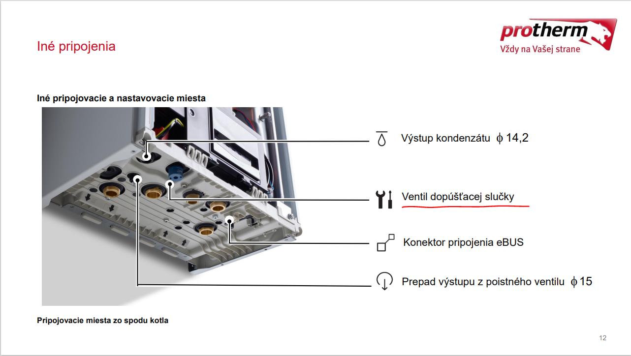

@arcticcode Podľa toho čo píšu v návode,to musíš dopustiť ručne pomocou označeného ventilu.
@dusan72 Veď áno, toto som pochopil, len či ten ventil je súčasťou kotla, alebo potrebujem ešte nejakú extra prípojku z vodovodu? Tomuto jednému nerozumiem. Lebo kotol má 5 výstupov. 1 - vstup plynu 2- vstup studenej vody 3 - výstup horúcej vody (zohriatej kotlom) 4 - výstup kúrenia - prívod 5 - vstup kúrenia - spiatočka A ja potrebujem dostať vodu do okruhu medzi prívodmi č.4 a č.5. Takže moja otázka je taká, či to má kotol nejako vnútorne poriešené, že pokial na vstupe č. 2 bude obecná voda s tlakom napr. 2,5 bar (netuším aký tu je tlak, ešte som nemeral), tak stačí mi v kotli otvoriť daný ventil a on si do okruhu medzi č.4 a č.5 naťahá sám príslušné množstvo vody podľa tlaku aký chce, alebo to musím riešiť ešte inak? Lebo v starom dome som to riešil tak, ako som uviedol vyššie. Bola odbočka na potrubí vody a na spiatočke kúrenia. Tie som prepojil hadičkou a ventilom dočapoval vody, koľko bolo treba. Kotol mi ukazoval aktuálny tlak počas plnenia.
@arcticcode Bude to tak,že keďže tam je aj prívod vody z vodovodu,tak to bude dopúšťané z neho cez té ventil
@dusan72 No tak skúsim, sám som zvedavý 🙂 Zatiaľ dik

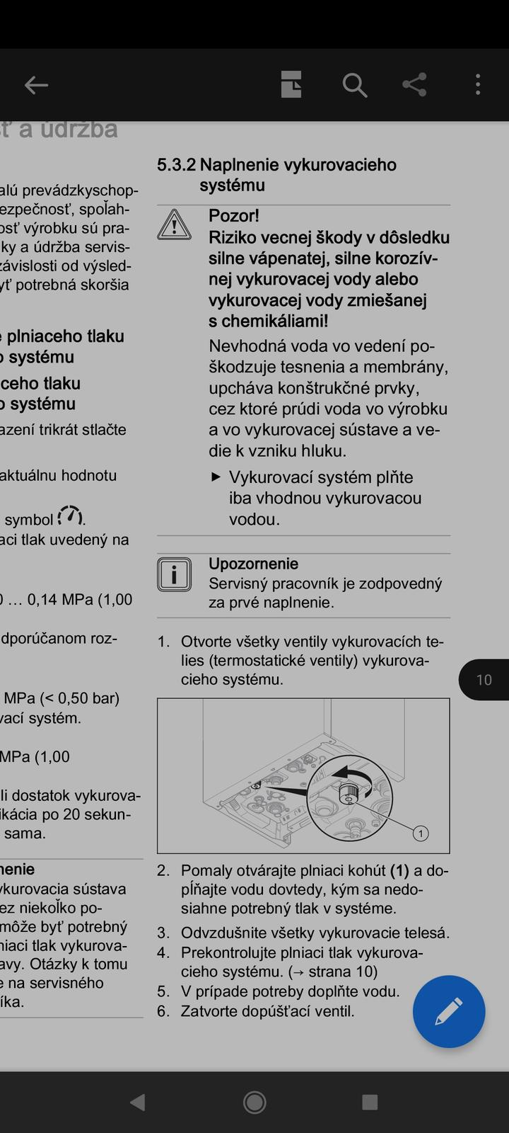

@arcticcode to fakt je problém prečítať si manuál? Veď to tam je napísané ako pre debila....
@megdesign bod 2. "A doplnajte vodu" podla mna exaktne neznamena, ze ta voda sa tam doplna sama cez kotol. Mozu po tebe kludne chciet, aby si ju dolieval vedrom.
@arcticcode ja neviem teda, ale ja tam nikde nevidím napísané, aby si pripájal nejaký externý zdroj vody, ani aby si si pred otvorením ventilu nachystal kýbel vody... Podľa popisu mne logicky vychádza, že otvorením ventilu sa začne dopúšťať voda do systému VV a pri sledovaní manometra a dosiahnutí požadovaného plniaceho tlaku mám ten ventil zatvoriť. Ale je pravda, že ja netrpim dyslexiou. A aj nám napíšeš, či sme mali pravdu, či si to ani neskúšal?

@arcticcode dopoj radiatory a otoc modrym čudlikom. Bud napustis, alebo nie...
@megdesign Jo tak zrobim a uvidime. Presne jak hovoriš. Potom budem musieť čarovať.

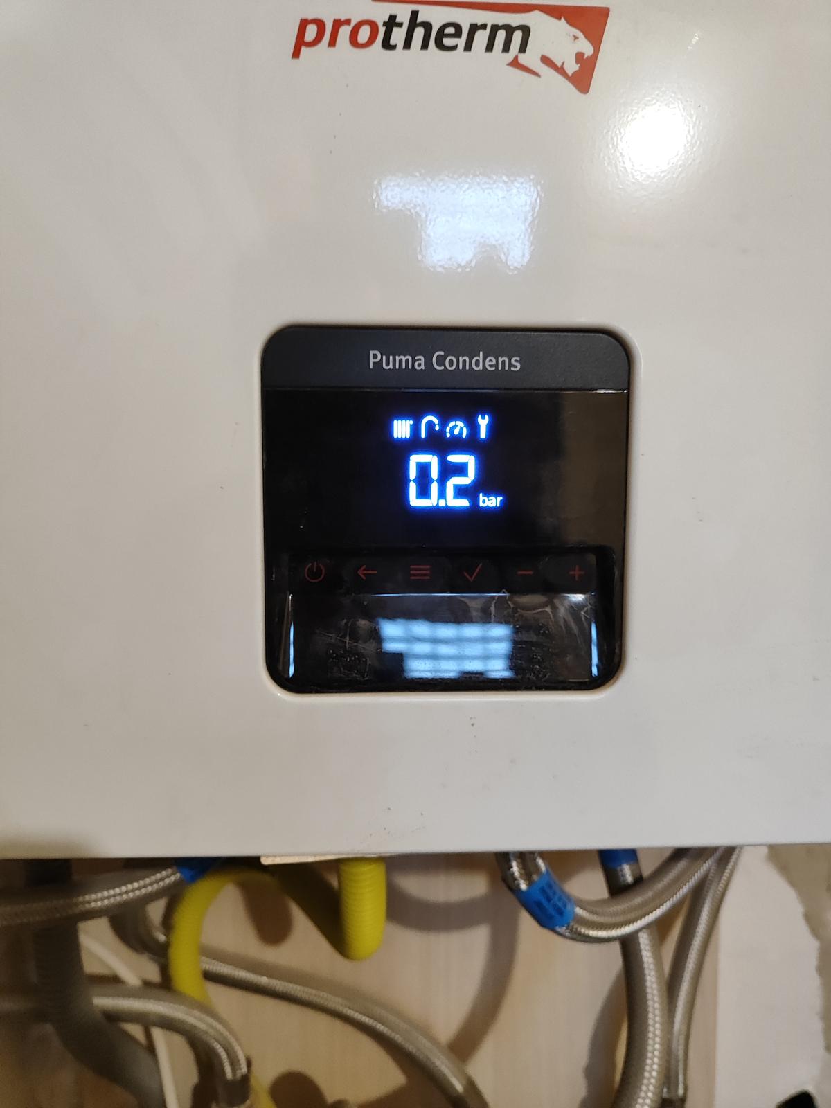

Dopusta to tym modrym ventilom, super 😎
