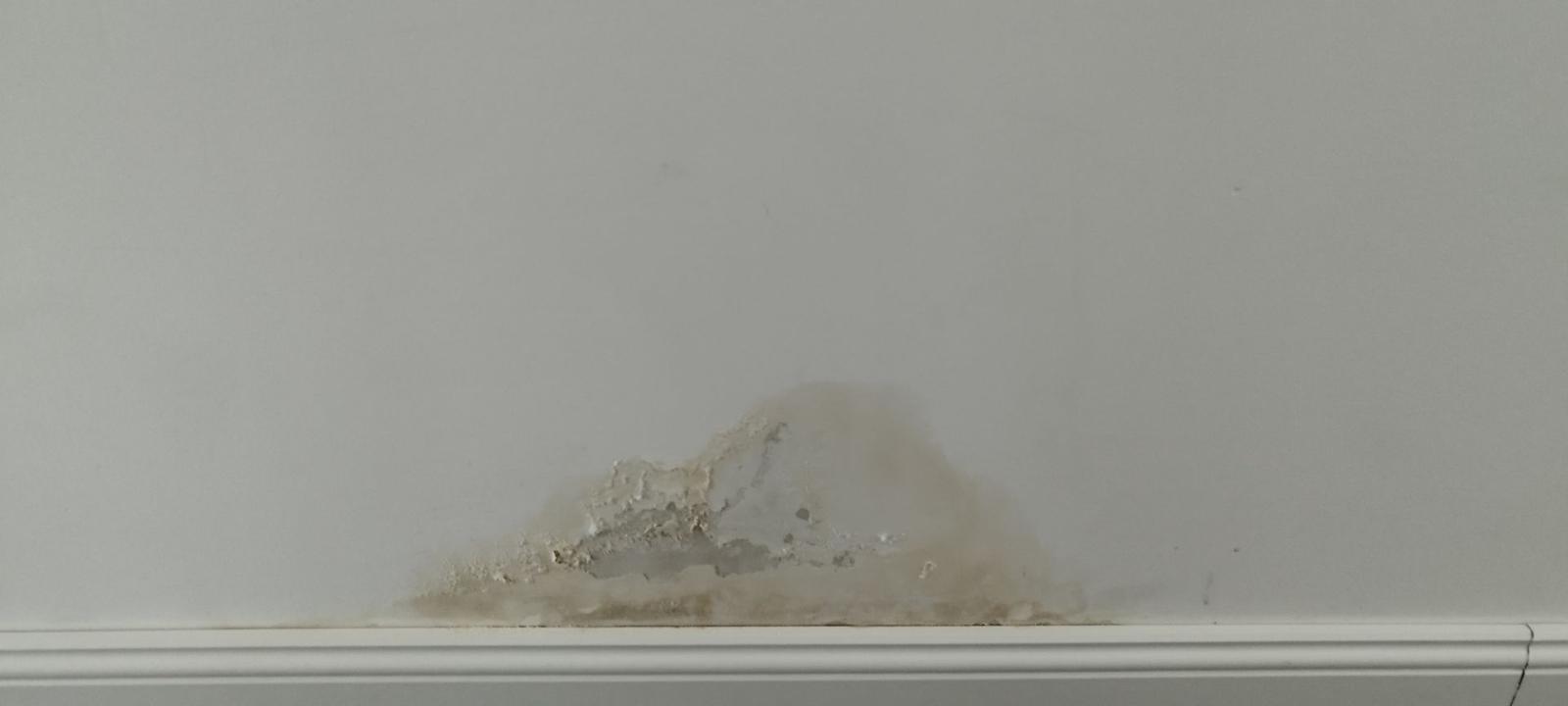

Zdravím. Chcel by som sa poradiť, s problémom, ktorý sa u nás objavil minulý rok, ale nemal až taký výrazný prejav. Na stene, ktorá je priečkou medzi kúpelňou a chodbou sa nám začal objavovať na sadrovej omietke fľak. Zvačšoval sa a zmenšoval. Z druhej strany steny je kúpelňa so sprchovým kútom, ktorý je ale vyspádovaný k odtoku na opačnej strane cca 2 metre. Čiže to nieje spoločná stena na ktorej je hlavica.V mieste priesaku je však rebrinový radiátor, ku ktorému je prívod zo spodu plastovou trubkou. Kontroloval som aj špáru, či náhodou nerobil problém ten sprchový keď sa isté množstvo vody ostrekne až pod túto stenu. Podotýkam, že stena je kompletne obložená dlažbou. Posledné týždne sa to však výrazne zhoršilo, aj keď sprchový nepoužívame. Viem, že exitujú firmy, ktoré dokážu detekovať únik vody presne. Ak by to potvrdili, čaká ma búranie, pretože by zjavne bola prasknutá tá trubka k radiátoru v stene. Keď sa to nepotvrdí, tak jedine ten sprcháč dákou cestičkou pod dlažbou alebo ja neviem čo. Ešte som si všimol, že sa to zlepšilo v zime keď sa kúri. Tak či to nemôže byť dáke zrážanie studenej vody. Ďakujem za každú radu.

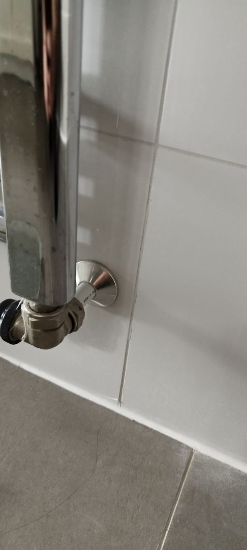

@llukinho12 je tam unik vody, alebo povolila špárovačka na dlažbe, treba tu soklovu listu dat dole a odfotit

@llukinho12 To je dosť veľa vlhkosti na to, aby to bolo z kondenzácie na studených trubkách.
a nemohla vam skor prasknut trubka? lebo hento teda len na taky jemny unik nevyzera.
