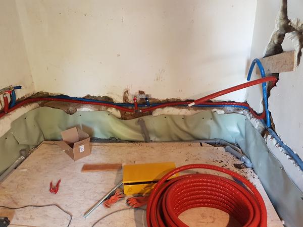

Kolienko je vzdy zdrojom potencionalneho pruseru, hlavne EPDM tesnenia v nom. Ak pouzijes Rehau Rautherm Stabil, tak kludne, tam tesnenia nie su :). Ja osobne by som zasekal alebo ukryl do SDK predsteny. Fotka este bez sdk predsteny

@logo22 Ano, toto ma tiez napadlo, ze vytvorim nieco ako Z kde sa tie polomery daju v pohode dodrzat, ta zvysla cast by bola priabo v rohu a 90 ohyb uz na jednotlivych stenach. Do hlbky by som velmi sekat nechcel, su to obvodove mury Ytong300. Spoje hadic budu iba na prechode hadica-bateria a po jednom T-cku kedze budu dve umyvadla a tam sa mi to bude rozdvojovat. @mgx dik za foto, vyzera to na prerabku starsieho domceku kde su jrubokanske mury a je priestor to zasekat. U mna nie je.

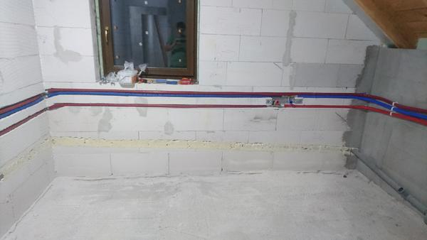

@epto do tristovky steny si nemal priestor kde to zasekat? Srandujes, ze? Ja som vodu daval aj do stovky prieckovky a uuuuplne v pohodicke.
@megdesign hej, podseknem si nosnu 300vku stenu do hlbky 10-12cm po celej dlzke. Pouzil som kolena v rohoch a hlbka drazky je cca 5-6cm.
@epto 10-12cm? no rurka nech je max 20mm+ izolacia nech prezeniem 20mm(*2) cize 7-8cm drazka... uplne bezna vec zasekat do steny, ked nemozes/nechces ist v podlahe
@epto naco po celej dlzke? Ved na rovine mozes ist do steny 5-6 cm, v rohoch priseknes hlbsie a tam spravis oblucik smerom do rohu. Ziadna veda. A ta podseknuta stena odpadovou rurou je teda uz ok? Ma isto vacsi priemer, ako ta Pex-Al-Pex rura vcetne izolacie. :)
ano, vacsie podseknutie by bolo iba v rohoch uznavam. Odpadova rura je 50tka, drazka ma cca 6cm. Skratka urobil som to tak ako som urobil, nechcel som zasekavat do muru viac ako je potrebne. Je to nosny mur, obrateny na sever, cim mensie zasekavanie tym lepsie.
@epto Ja vidim vacsi problem v tej odpadovej rure, dve 89° kolena na malom spade... nic moc.
