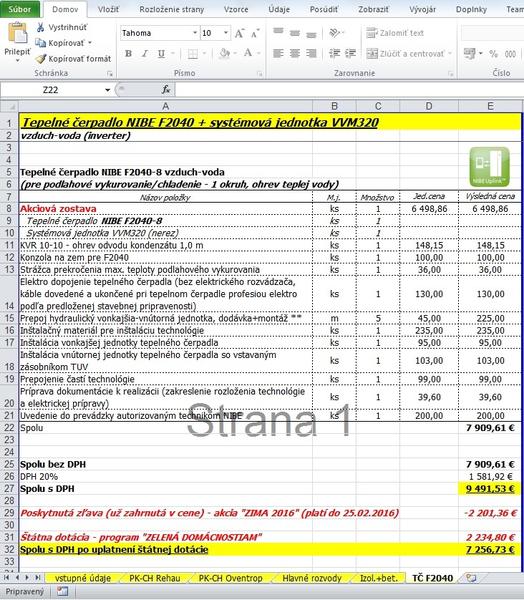

@kajo873 dotacie ti neznizia nic. Si si mal pozriet cenu toho tvojho tepelneho cerpadla, ked este nebolo o nejakych dotaciach ani chyru, ani slychu. Pokukoval som uz po TC davno /Nibe-F2040-8/ a vsimol som si jednu podstatnu vec. Predtym, ako prisla vlada s dotaciami, stalo to cerpadlo podstatne menej.... Po tom ako sa ohlasili dotacie, stupla cena cerpadla. Nasledne mi ho firma ponukala aj s dotaciou za 6500€, co je skoro rovnaka cena, ako pred ohlasenim dotacii.... Nakoniec som na na cele cerpado......
Ahoj. Co ked ti poviem ze poznam chlapika co ma o cca 1000e lacnejsiu kotolnu s t.c. ako je tvoja ponuka? A nie je to cina! :-)

@megdesign mne znizila moje stalo cele aj so 200l zasobnikom cca 3800,€ len treba poriadne hladat a ist aj do tych firiem osobne a pozriet sa kolko personalu maju ci maju pred firmou osem aut..... ;-) ja som vyberal dva mesiace a tiez mi nacenili aj toto iste :-D
