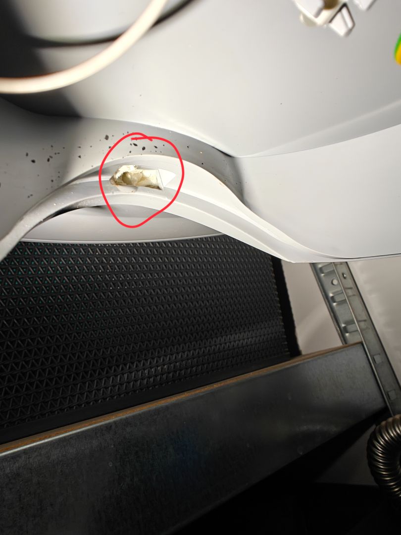

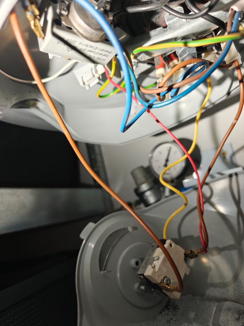

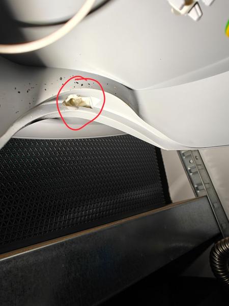

Ahojte po 6 rokoch prevádzky mi začala kvapkat voda z konštrukcie bojleru za 24h asi tak 2dcl Na fotke je je zakruzkovane miesto odkiaľ kvapka je to pod krytom ako je elektrika Otázka znie je to opravitelne alebo to má bojler za sebou ?
No, keď si už natoľko zručný, že sa Ti podarilo dať dole kryt, tak sa nevieš lepšie prizrieť, že odkiaľ - z pod čoho to zlzí ?
No, keď si už natoľko zručný, že sa Ti podarilo d…
@petersd No sak to miesto je zakruzkovane dalej sa ten plastovy kryt uz rozobrat neda

@papulaa mne to príde, ako miesto, kde tá voda má vytekať.. Nie je niekde zvrchu na tom bojleri nejaký automatický odvzdušňovací ventil, alebo bezpečnostný pretlakový? A vyšplechnutá voda z ventilu steká do toho kanálika?
@papulaa mne to príde, ako miesto, kde tá voda má…
@zicher Iba zeby bol ten pretlakovy ventil pod plastom bojlera Inak v celom systeme je tlak do 4Barov a z poistneho ventilu co je pod bojlerom netecie nikdy nic lebo mam zapojenu expanzku

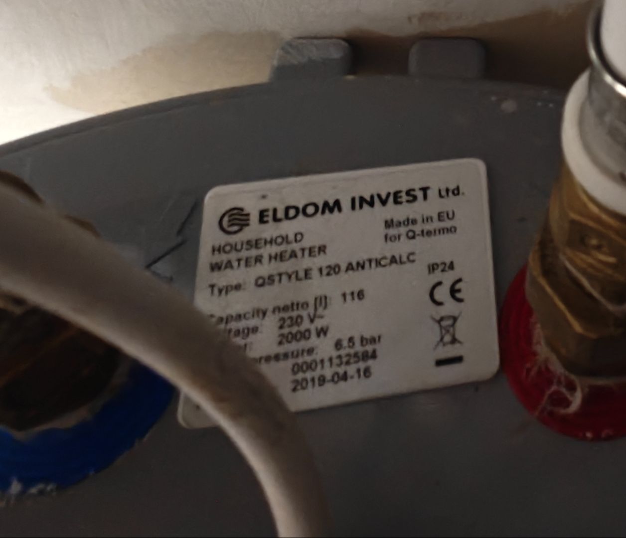

Co je to za bojler? Je tam horcikova anoda? V akom stave? Odkial don ide voda? Studna, obecny vodovod? Moze odist bojler za sest rokov? Moze, aj "lepsi". Galvanicka korozia, chybajuce pospojenie zeme, bludne prudy, zozrata nevymenena anoda, hladna voda...
Co je to za bojler? Je tam horcikova anoda? V ako…
@kejsix Nejaký eldom a asi tam je tá anoda keď je anticalc Voda tam ide zo studne ale predtým ide cez zmakcovac Servisovany ešte nikdy nebol Začalo to z ničoho nič Každý deň vylejem 2dcl čo to tam nakvapka a zaujíma ma či sa to môže zhoršiť a začať tiecť viac
