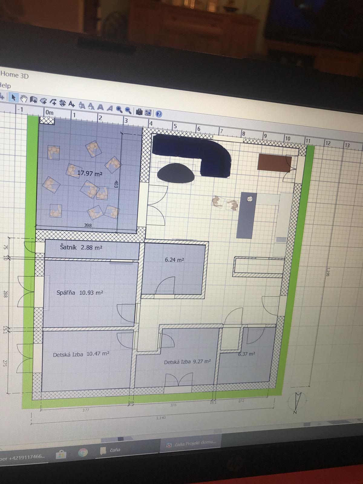

Ďakujem Vám za radu tu je pôdorys domu tých 135m2 je zastavaná plocha z toho úžitková neviem koľko vychádza. Ale projektant nam povedal že či dáme elektricky kotol alebo tepelne že nam to vyjde cenovo len sa mame rozhodnúť samozrejme že nam poradil tak ale odborník je v tom asi lepší.Inak sme chceli aj krb ale tym ze viac menej chodime s prace az poobede tak nebudeme mat cas do toho krbu pritapat a pokial sa to rozprudi do domu tak uz pojdeme spat. To je ten hlavny problem len sa bojim že ak vypadne elektrina na dlhsie tak nebudeme si mat s čím zatopit

135 m2 zastavanej plochy je nieco okolo 105-110 m2 uzitkovej. Tam uplne staci elektricke kurenie.
