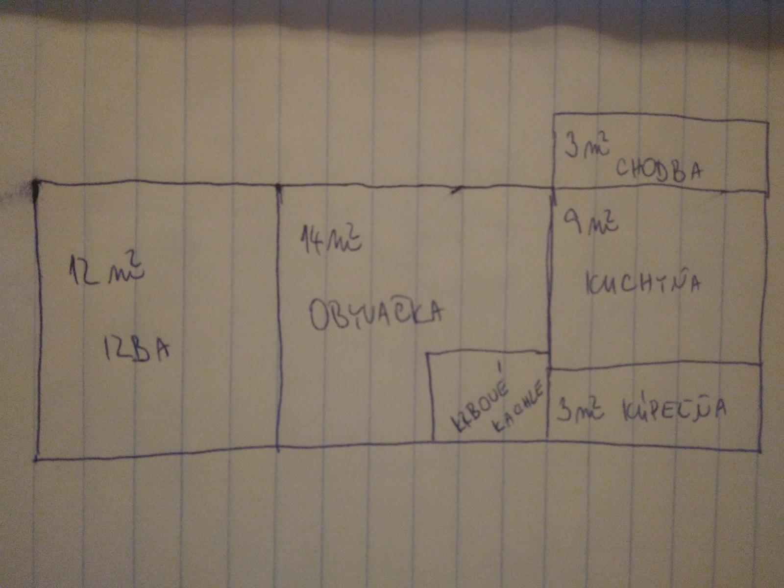

Ahoj, prosím vás, potrebovali by sme vykúriť takýto priestor (veľmi hrubý nákres😏 ) najlepšie by bolo krbovými kachlami bez výmenníka vody (nie je na to priestor). Je vôbec taká šanca, aby bolo aj v chodbe, kúpeľni a v izbe teplo? Dať prieduchy alebo čo? Alebo vykašľať na kachle a dať infrapanely? Nerada by som ale mala pretečených 10000kwh len kurením. Poraďte niečo lebo si myslím, že tu nie je riešenie. Plyn tu nie je. Ďakujem

@13kovi13 @miso555 ide o to, že keby sme niečo vymysleli, elektrinou by som kúriť vôbec nechcela. Teraz sú na vyznačenom mieste krbové kachle, bez výmenníka, bez prieduchov a teplo je len v obývačke a kuchyni... Jednoducho neviem poriadne prekúriť izbu a kúpeľňu, chodbu už vôbec. Nijako sa to nedá? Kachle sú už asi na nič, treba nové, ale podľa mňa aj niečo, čo ten teplý vzduch bude viesť do kúpeľne a izby, pretože otvorené dvere nerobia dokopy nič.

Rozvodmi vzduchu dostanes teply vzduch (ktory sa aj tak tlaci vzdy iba dohora) pod plafon a nohy ti budu mrznut. Keby to bol vacsi RD, oplatilo by sa spravit krb s vodnou vlozkou a podlahove kurenie. Teplo z pece sa naozaj neda rovnomerne rozviest po takomto byte. Ale da sa vykurit obyvacka na 100% a prilahle dve miestnosti s otvorenymi dverami na 50 - 60% povedzme. Teda ked pozeram na ten podorys, tak pecou usetris povedzme 80% nakladov na elektrinu. Ak je izba nalavo spalna a ste zvyknuti spat pod hrubsou perinou v chladnejsom vzduchu (co jo aj spravne a zdrave) a ak nepotrebujes vykurovat chodbu, teda vlastne verandu (co sa mi javi ako zbytocne), tak ostava iba mala kupelna, ktrora sa bude podielat na spotrebe el energie. Ale tiez mozno nie 100%, lebo ak bude kachlova pec pristavana k setene, bude ciastocne kurit aj cez stenu. Ja by som aj tak v kazdom pripade vybavil domcek el. kurenim. Jednak sa moze stat, ze budete chciet cez zimu na cas odcestovat, jednak mozes ochoriet a lezat v posteli so zlomenou nohou alebo zapalom pluc. Vtedy pride vhod, ked aspon tyzden nemusis riesit nosenie dreva a kurenie. Pokial robite fungel nove podlahy a je tam miesto na aspon 12 - 14 cm polystyrenu, tak by som dal el. podlahovku, ak nie je sanca zospodu zateplit, tak el. panely.
