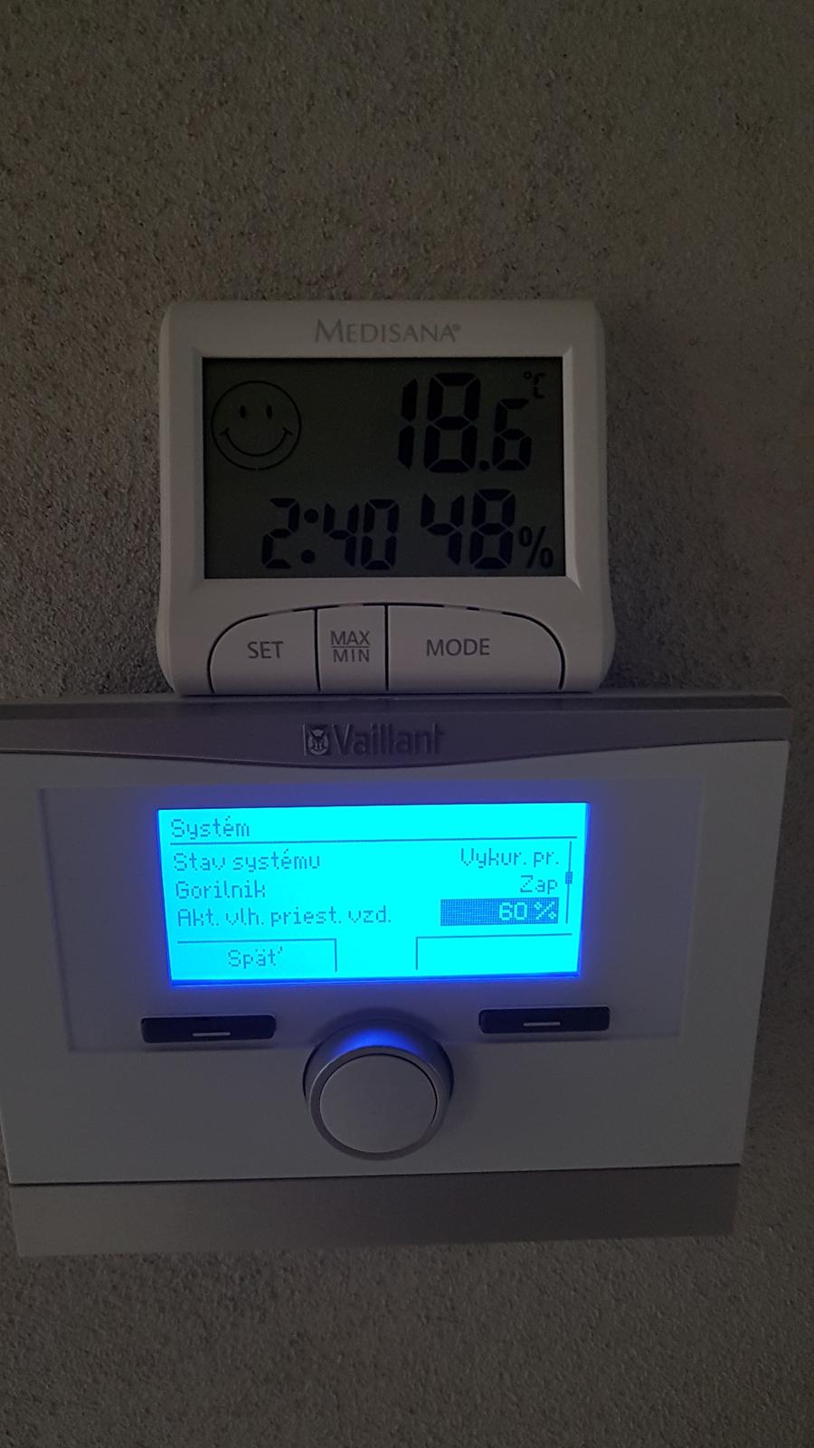

Bude presnejsie meranie vlhkosti v termostate alebo v externom vlhkomery?
@propik69 nejako nechapem, to porovnavas vnutornu vs vonkajsiu vlhost ci co?
hmm to je uz podozrivy rozdiel...
@propik69 hod si mincou, bez kalibrovaneho vlhkomeru môžeš len tipovať
@propik69 ak ani jedno z toho nema definovanu presnost merania, mozes si hodit kockou.
@propik69 a to máš vnútri len 18.6°C?
Ja mám na dvoch meteostaničkách rozdiel 4%. @propik69 Chcelo by to na pol dňa požičať od suseda tretiu... :-)
@propik69 skis ten horny zabalit do mokrej handry kolko ukaze, nemusi to znamenat ze ukazuje linearne ale aspon uvidis
Ten regulator je namontovany kde? Na vnutornej priecke, ci na obvodovom mure?
ja by som si to nevsimal
Nechaj to ustáliť aspoň hodinu, dve. Ak si preniesol vlhkomer zo studeného prostredia do teplého, tak ukazuje vysokú vlhkosť a to z dôvodu vyzrážania vlhkosti na studenom čidle.
@propik69 ja som kvôli tomu kúpil ešte bimetalovy a po rozbaleni som zistil že v návode píšu, aby som ho pred použitím nakalibroval :-S
Aj mne ukazuju 2 vlhkomery rozdiel cca. 10% Zobral som do roboty, kde je kalibrovany a pravda bola v strede. Aj cisto z hladiska pravdepodobnosti by som u teba najviac stavil na 54% :-)

ak ti nejde rekuperacka by som sa prijlonil k 60 :) ak je novostavba
