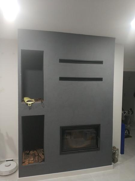

My sme si postavili krb z tejto stránky dodali aj graf. návrh aj kompletné poradenstvo. Môžem iba odporúčať.
@patislav16 mozem vediet aku sirku krbovej steny mate?
@patislav16 nechcem rýpať do internetových odborníkov, no kde to vzduch na ohrev nasáva???

@reward mozno nasava z boku alebo z druhej strany.
@rapidek ano, možno...a možno ani nie a tým je funkčnosť celého diela na dve veci..

@reward a mozno chce obmedzit konvekcnu zlozku tepla
@atrac3ty to ber ako sprostosť, čím máš zaizolovaný komín alebo stenu? načo tam bude pevná doska? ja ho mám len na obostavbe kde tvorí konštrukciu , ale nie na stene , či komíne , vidím komu robíš trola ty @rapidek ak by chcel obmedziť teplo nebude si pridávať prácu robením otvoru hore, isto je tam otvor i dole. niekto si robí posmech s internetových odborníkov, je rozdiel v informácii ak to niekto číta v písanej publikácii?
