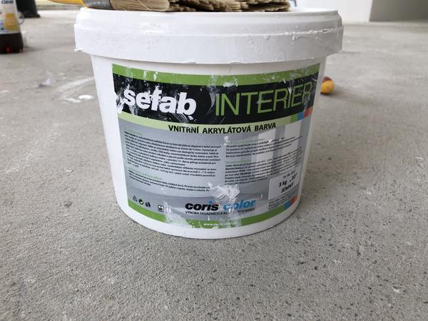

Ahojte :-) ak by sa našla nejaká dobra duša poradiť mi. Už som dokončil krb do finálneho stavu, akurát ma nahnevala omietka brula nakoľko ma hrubu zrnitost a nie je také pekné ako steny. A nie je to ani rovnomerne, pri rohovnikoch to mam úplne hladké. Našiel som omietku na krby ktorá má o polovicu menšiu zrnitost ibaže som to medzitym stihol vymaľovať farbou. Rozmýšľam že to ešte raz prejdem tou hladkou omietkou. Otázka znie ci môžem rovno na to natiahnuť ďalšiu omietku ak som už dal farbu, viem ze by som ju mal dat dole, ale to je ako kameň, nepôjde to tak ľahko, keďže brula ma hrubu štruktúru... Vďaka za rady
