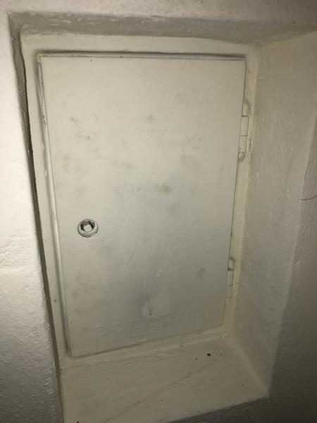

poradite preco nam unika dym zo zadnej strany krbovej vlozky? komin ma vsetky revizie kamera, vsetky spoje su v poriadku ale dym vidime ked je tma baterkou
na foto sú dvierka na komíne, dymí len vtedy ak je slabý ťah, dusíš horenie ,klapka otvorená pokiaľ sú plamene,treba pridať viac vzduchu, teraz sú hmly studený vzduch sa tlačí dole, vtedy má vždy slabší ťah, musí byť vyšší komín,

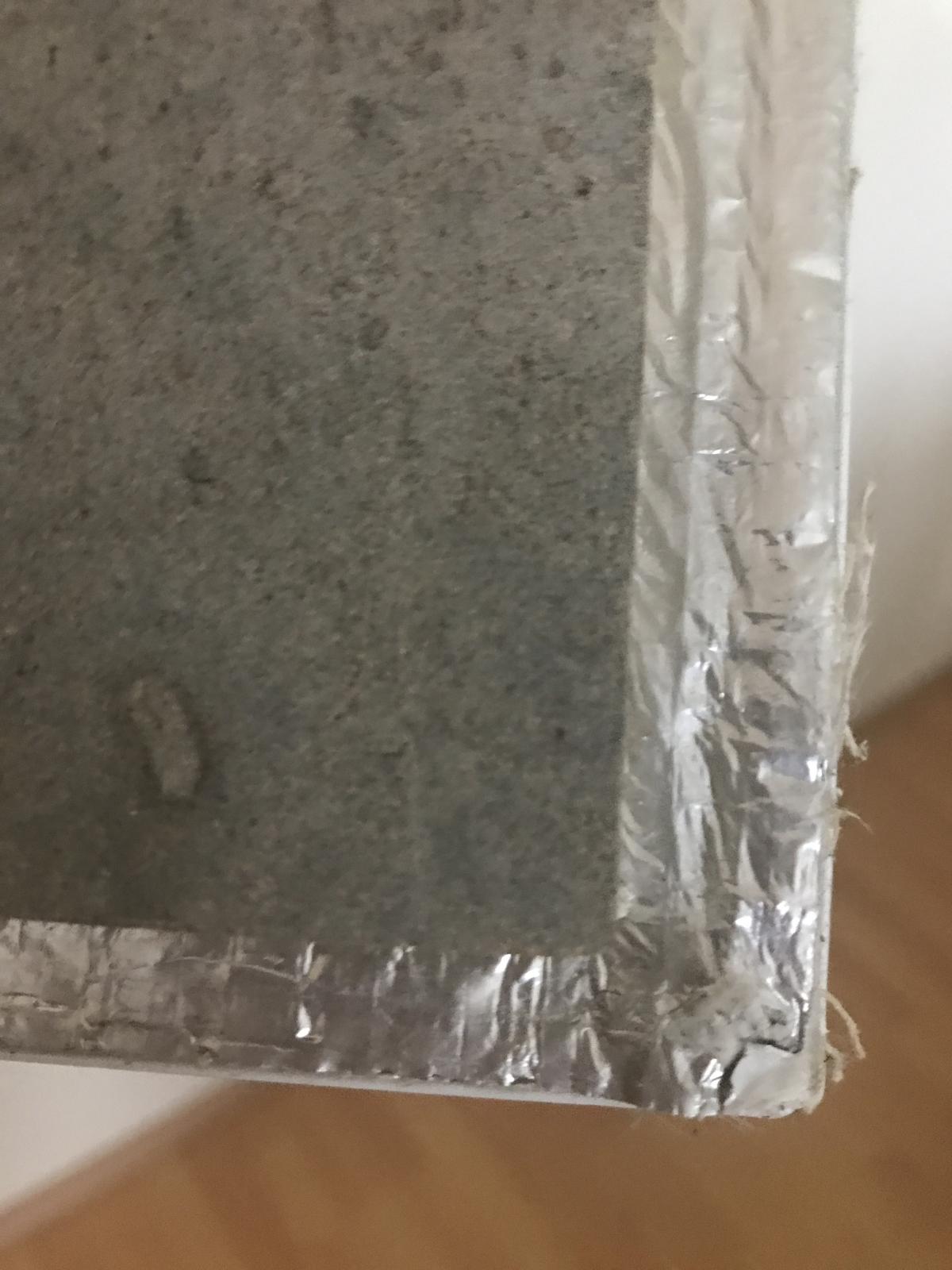

@dedo758 pridala som fotky, tesnenie neni nikde porusene alebo derave, zatvorene je to natesno s golou a aj tak to prepustalo
Tá hliníková fólia držií to tesnenie? Také komplexnejšie foto by bolo ešte dobré...
Ja tam tesnenie nevidim. Iba izolaciu
@olri ved kvoli tej hlinikovej paske to ani nemoze dobre tesnit...
ak je to za vložkou musí tam byť také tesnenie ako je na dvierkach, na takom mieste by som to nechcel vôbec,to len špatí, komín čistiť zvrchu a sadze sa dajú vybrať cez vložku

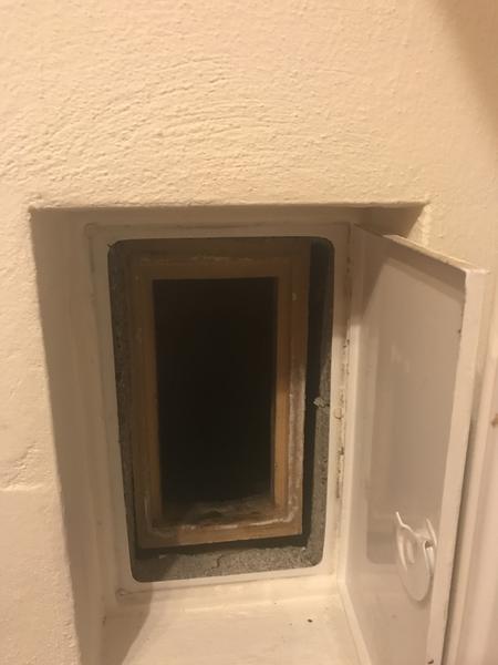

@dedo758 este som pridala fotku po otvoreni dvierok. len asi hlinena rura na nu sa napoji ta kritka s hlinikovou foliou a zatlaci sa to natesno dvierkami
@dedo758 dvierka uz nemaju ziadne tesnenie aj sme kupili nove ani tie nemaju tesnenie
Nebude to dobre tesniť, keďide tadiaľ dym. Ďalšia otázka je, či je dostatočná výška a priemer komína, aby bol požadovaný ťah na pripojený krb...
