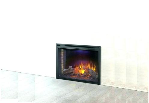

Vymyslel som si nieco co neviem ci je realne. Chcel som krb na plochu rovnu stenu bez nejakych odskokov, obrub ci ako sa to vola. Pocas zistovania som ale zistil ze obostavba sa omieta specialnou omietkou aby nepraskala a potom sa spoji s klasicou aby sa vytvorila velka rovna plocha stena. Nebude to nepriek tomu praskat v prechode medzi specialnou krbarskou a obycajnou omietkou ? Prikladam ilustracne foto len pre predstavu co som povodne chcel.
Mal som krb omietnuty sadrovou omietkou a nikdy nic neprasklo...
Omietni celu tu stenu tou speci omietkou nedavaj dve odlisne

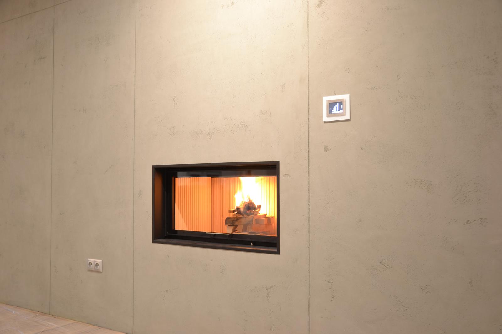

@panak napr. takto:
@reward ide to aj bez tych "zarezov" ? Alebo je to tam prave preto co som pisal ? Obycajna omietka (asi sadrova ci ako sa to vola).
@panak toto je imitácia betónu, preto zárezy. Nemá to nič spoločné s dilatáciou, či prípadným praskaním omietky. "Teplá" časť krbu končí mimo zárezov a žiadne praskliny.
@panak raz sme pouzili silikonovu omietku 1mm hrubu (pod tym lepidlo so sietkou) a už to drži 4 roky a žiadne vady nie sú zistené.... a na obstavbu boli použité Silca dosky... nepraská ani spoj pri stene s porfixom
