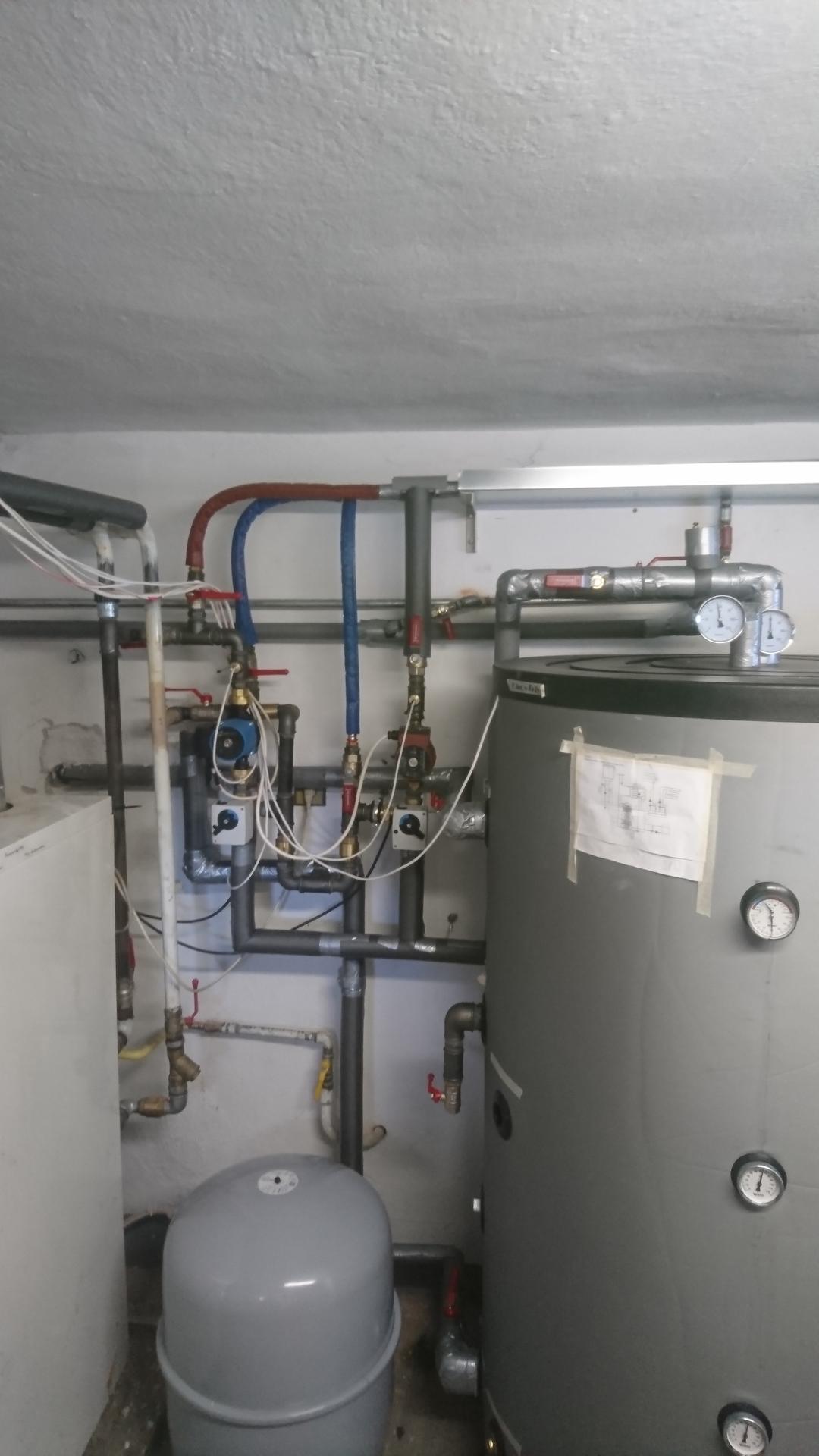

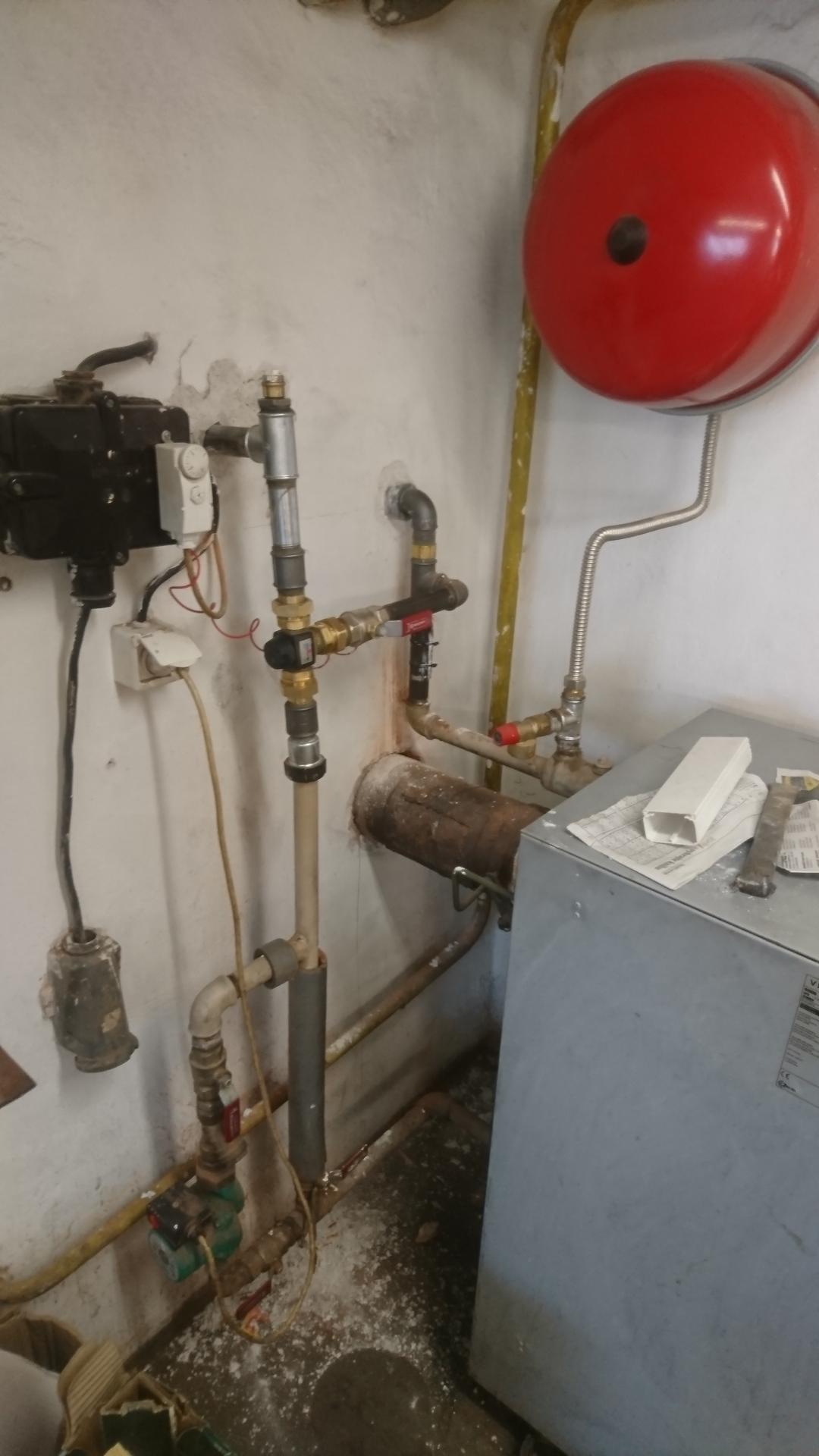

Zdravím vas. Mam kurenie kotlom (viadrus) v spojení s akumulacnou nadrzou. Problem je ked dohorí palivo a nadrz je nabitá na cca 70°. Cerpadlo pri kotle ťahá teplú vodu z akumulačky a a kotol vlastne nevychladne a cerpadlo nevypne. Keď nastavim teplotu spinania cerpadla vyssie tak zase nezapne cerpadlo pri zakurovani. Riešil ste to už niekto? Ďakujem Juro

Ahoj. Práveže teplý kotol mi vadí, ja v pivnici nepotrebujem viac tepla, tam je hyc az až. Potrebujem mat teplo ulozene v akumulacke kym pride od izbového termostatu poziadavka na kurenie. V prechodnom období ako je teraz, ráno vykurim dom , nabijem akumulacku a do večera uz kurit netreba, žial do večera stiahne samotný kotol akumulacku spoľahlivo zo 70° na 45° bez toho aby sa otvorili okruhy do domu

@duzu Áno uzatvarat okruh kotol/akumulacka by moj problém vyriesilo, neviem ale ako to spraviť aby to fungovalo dobre, rozhodne to nechcem manuálne to by som stale zabudal prepnúť. Nemám problém spraviť bars ake riadenie ale nenapadá ma nič co by fungovalo. Môj problém je te teplota kotla a potrubia k nemu neklesne kym nevychladne akumulacna nadrz, čiže podľa toho sa to riadiť nedá, napadol ma nejaký snímač horenia co by isiel az do ohniska, žiadny som ale nenašiel

@stanco158 Potrebuješ spalinový termostat, čidlo dať do dymovodu. Výstup zapojiť do série s kotlovým termostatom ktorý zapína čerpadlo. Po vyhasnutí vypne čerpadlo.

@gabrielt ahoj to je to co som potreboval, len som tomu nevedel prísť na meno, po zadaní spalinoveho termostatu do gugla mi už vypadnú použiteľné veci

@stanco158 nechápem, že keď dáš 80°C, tak ti nezopne čerpadlo pri zakurovaní.... ja by som riešil zónový ventil, po poklese napr. 70°C by sa uzavrel kotlový okruh... mna napríklad hnevalo, ž v mojom viadruse ostalo 400kg zohriatej hmoty (kotol). tak som mechanicky prepínal 3cestný ventil (lenže ja robím stále len z domu - bez ohľadu na coronu...)
@stanco158 pre tvoje pożiadavky na spôsob kúrenia nemáš vhodne zapojenú AN. Mala byť zapojená paralerne ku kotlu, t.z. że ju je možné odstaviť nezávisle na chode kotla. Potom by nebol problém nájsť spôsob ako ju odstaviť po jej nabití na teplotu a cerpať z nej teplo po odstavení pece, npr. cez časový spínač. Samozrejme pec a čepadlo v krátkom okruhu s trojcesrným ventilom treba odstaviť pomocou spalinového termostatu. Čo sa týka rád od Duzu, ten už tu desať rokov trepe o diere z kotolne do obývačky. To je už jeho folklór.
@viktor811 Ahoj. Ak správne rozumiem tak ty máš na mysli, ze by zmiesavace odoberali teplo zpred akumulacky a ked pominie poziadavka na kúrenie tak zmiesavacie ventyly sa zatvoria a zacne dobíjať akumulacnu nadobu. Toto bol prvy variant co som chcel ale ja tam mam nakombinovame ešte prietokovy ohrev vody do bojlera + cirkulacny ohrev tuv vodou z kurenia cez vymennik v boileri tuv ktorý udrziava bojler nahriaty, toto som pri použití svojej riadiacej jednotky nevedel vyriešiť.

@stanco158 neviem či to tu niekto už spomenul alebo nie, nemam veľa šasu čítať celú diskusiu. riešil som to a to takto: na vypínanie obehového čerpadla na kotli treba použiť termostat do komína, spaliny v komíne majú vyše 100°C keď prestane horieť obeh čerpadlo sa vypne aaj keď pec je ešte teplá, ale nebude ťahať vodu z AKU nádrže.
@fural ano tak to idem riešiť
