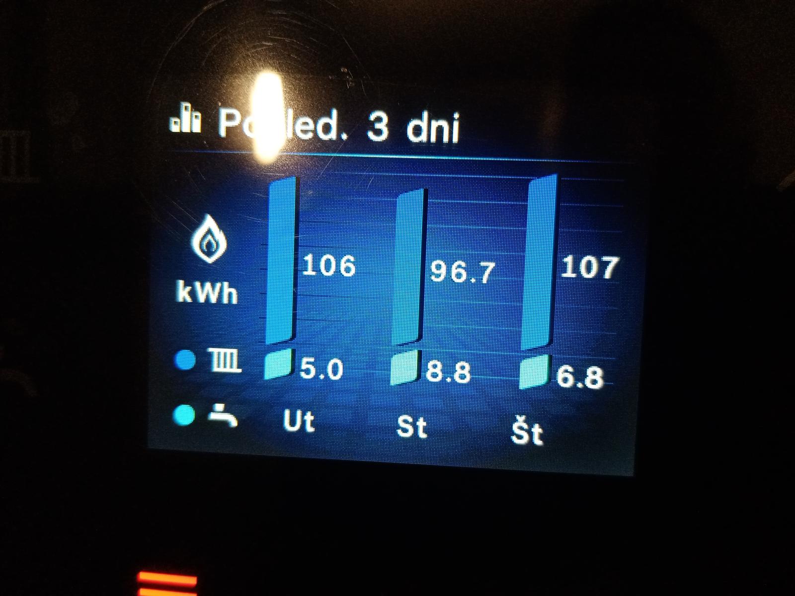

Aj ten blby BOSCH meria spotrebu plynu v kWh 😄
@rudy2501 hej len naši Spp -ci majú stále meradlá v m3...však to je ten západný odrb, merať v m3,účtovať v kWh...
