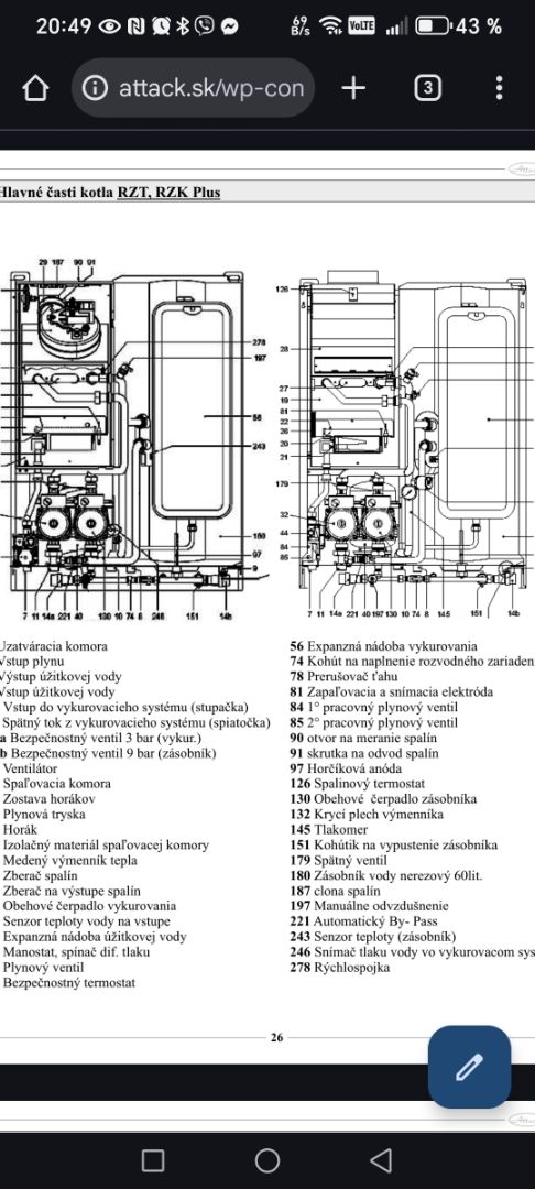

Je tam skutocne 9bar poistny ventil. Prikladam foto zo servisneho manualu. Inak pre info prisiel som nato ze su tam dve expanzne. Jedna je schovana vzadu na tuv a ta je pravdepodobne ko. Dotlakoval som ju vsetko bolo v poriadku, ale asi po 2 mesiacoch zase vyfuci. Tak ju skusim vymenit za novu a hadam to bude ok.
@jazztime keby ste si precitali ten manual poriadne, su tam dva bezp. ventily. jeden na kurenie 3bar (lebo pracovny tlak kurenia je okolo 1.5baru) a jeden na TUV (6 alebo 9 podla typu, vacsinou len 6-staci to). Zabudovane expanzky kvoli tvaru a objemu vydrzia malo, preto je lepsie dat externu (druha vec, ze externa 24l stoji do 40 euro).
