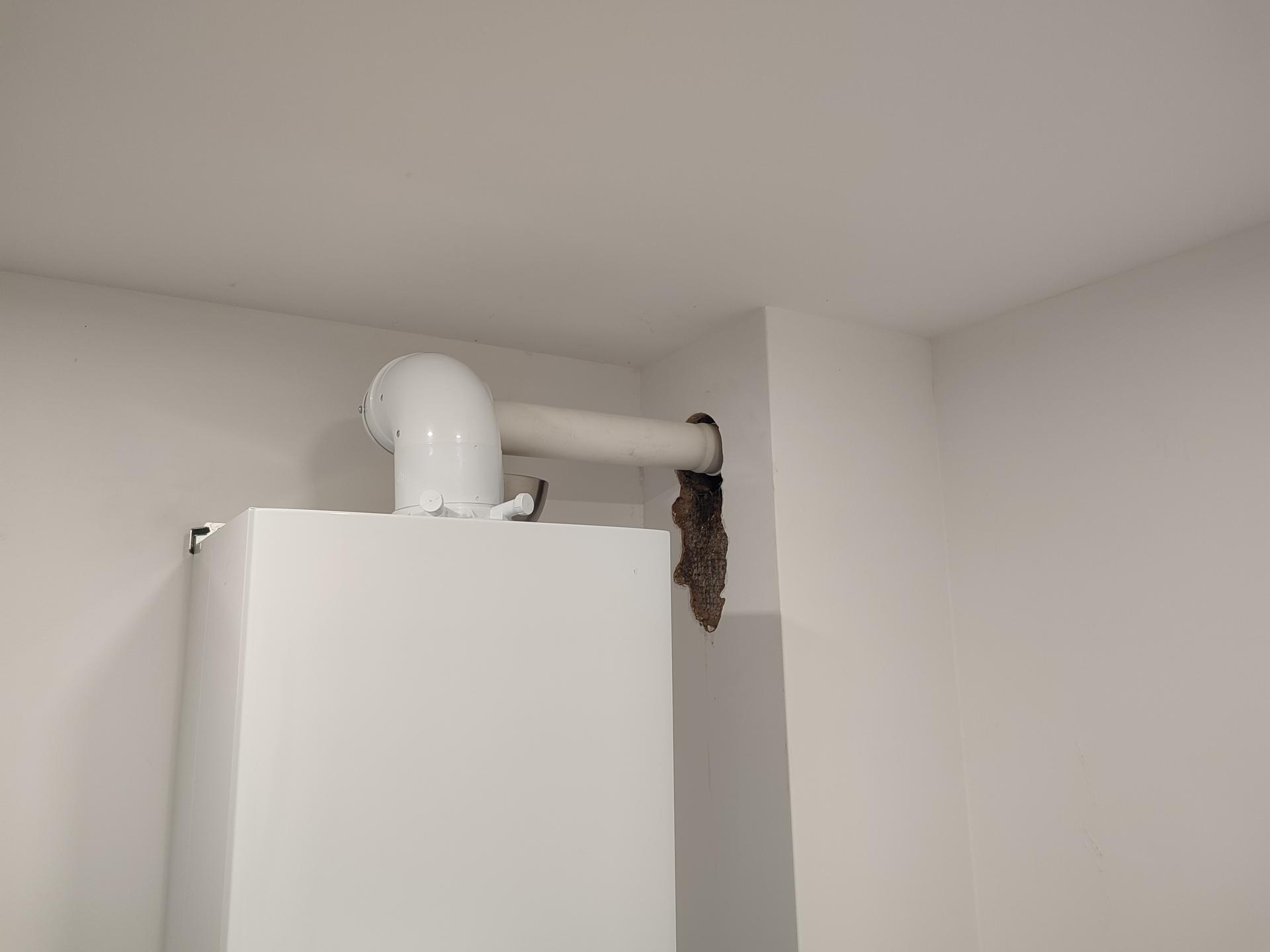

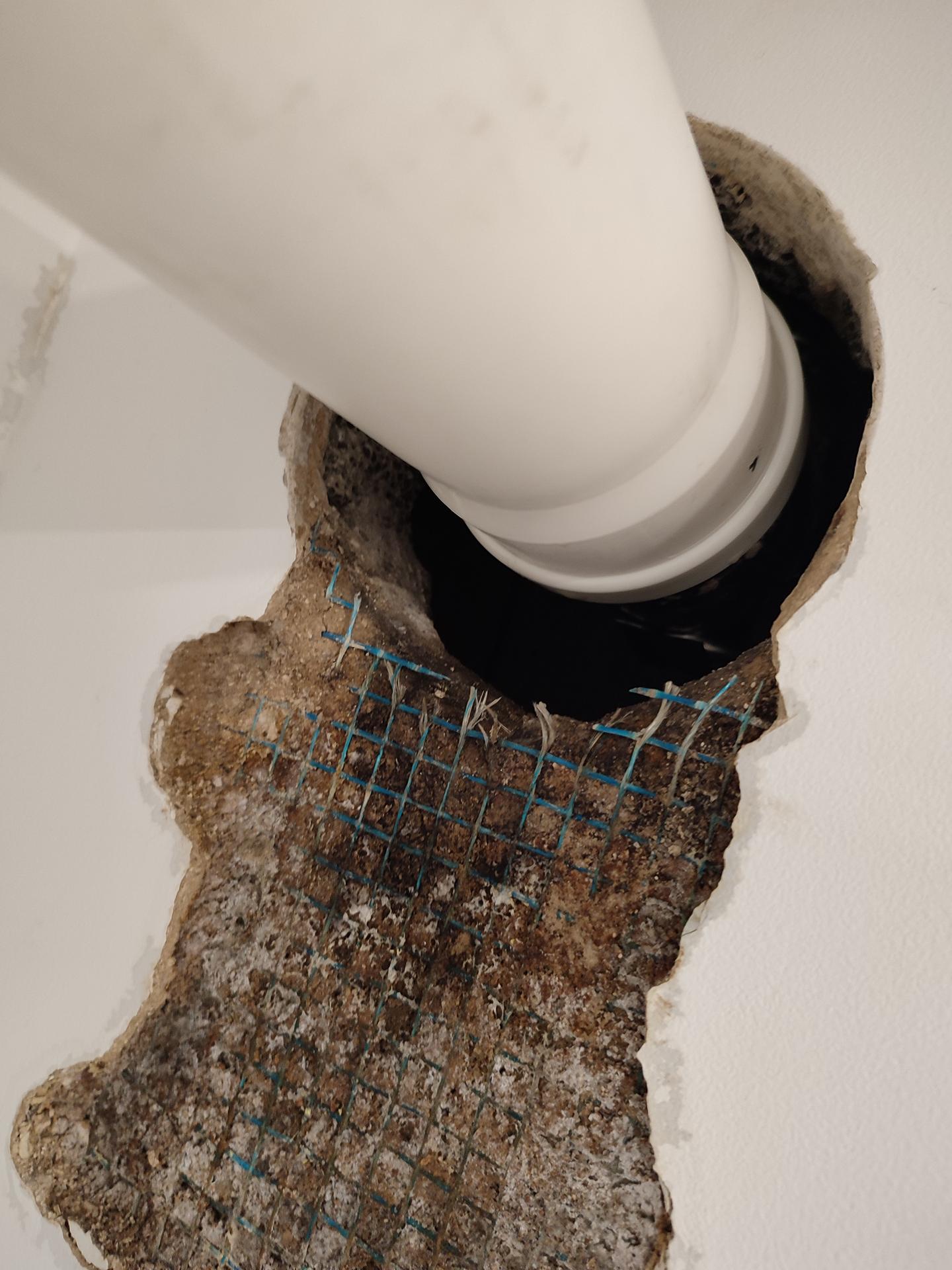

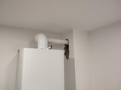

Ahojte. Prosím o radu. Máme doma v novostavbe kondenzacny kotol Protherm tiger. Dve zimné sezóny už bývame. V komíne teda v betónových tvarniciach je nerezová rúra 8cm priemer. Kotol s kominovou rúrou spája plastová rura. Problém je v tom, že v tej nerezovej rúre sa nám tvorí kondenz a na spoji plast nerez nám to kvapka a tečie to rovno do omietky ktorá opadáva. Nerezová rúra sa neorosuje zvonku ale len z vnútra sa tvorí kondenz. Dnes som to mal celé rozobrané ale tie tesnenia proste netesnia. Nemá s tým niekto podobnú skúsenosť? Prípadne nevie poradiť nejaký kúrenar? Môže byť problém aj to že komín nie je zateplený? Alebo budem musieť vymeniť tie nerezové rúry za plastové? Ak niečo nie je jasné, vysvetlím. Ďakujem
@palykiller doporučujem celoplastový komín
@palykiller daj viac fotiek, hlavne ak je to kondenzacny kotol tak komin je bud 60/100 alebo 80/125. kde mas vyriesene nasavanie? nie je problem mat nerezovy komin a plastove dopojenie, ale musi byt poriadne urobeny prechod a zabezpeceny odtok kondenzatu do kotla a cez sifon prec
@mgx Je to 80/125. Vonkajší plášť je momentálne demontovany práve kvôli riešeniu pretekania kondenzu
