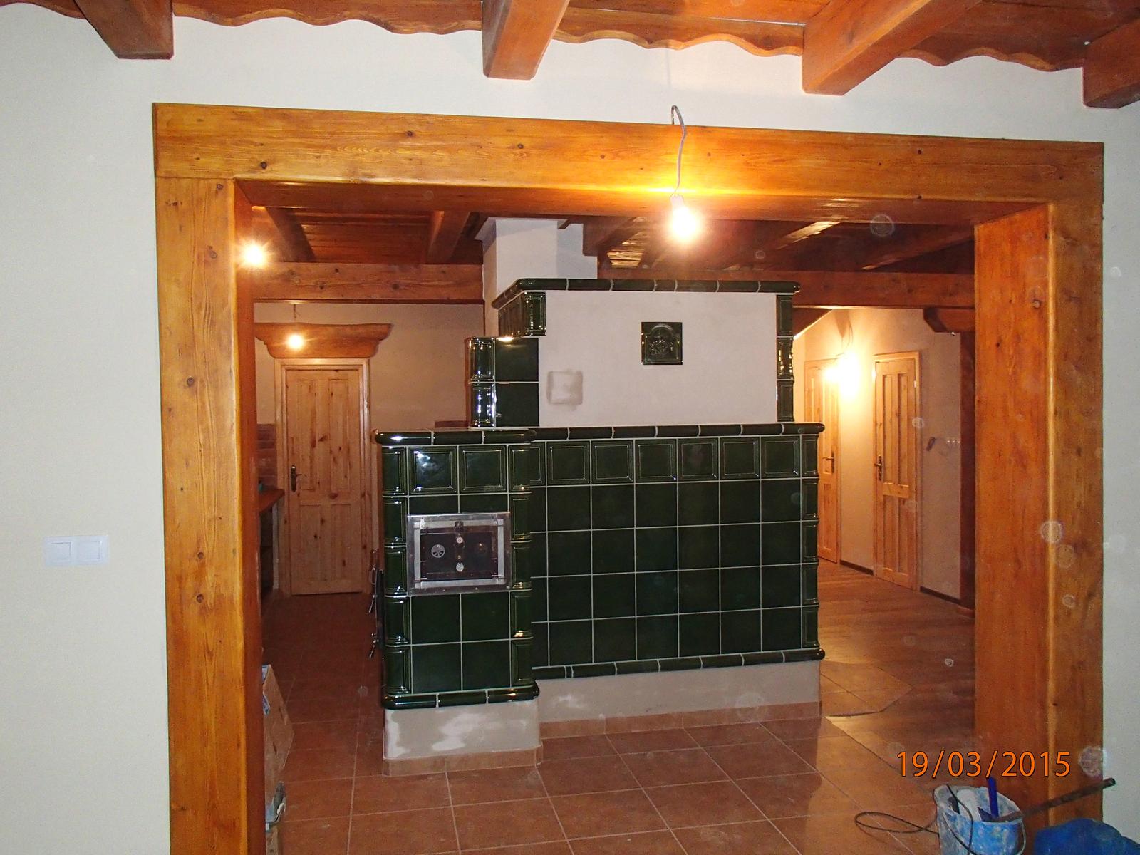

@zoja17 pekný deň ...napr. táto v prílohe mala rozlohu do 4m2 , pokiaľ ešte plánujete aj sporák na varenie treba pripočítať do 2m2. Bude záležať od možností priestoru ,Vašej predstavy ,umiestnenia komína ... ďalej by bolo vhodné uvažovať s externým prívodom vzduchu na spaľovanie .Prispôsobiť nosnosť podlahy,ak ešte nie je komín ,prejednať s Vaším kachliarom vhodný typ a pod. Odporúčam sa teda nakontaktovať na odborníka ,o ktorom si myslíte ,že bude pre Vás ten pravý a sním to všetko prediskutovať :-) ...

My mame pec s lezanim o takej sme snivali teplota na lezadle je 35-40 stupnov,je vyhrievana salavym teplom z boku ohniska,nie je do nej pustený kominový tah to takto urcil kachliar prave koli tomu ze by sme na tom nevydrzali..rozmer sirka celej pece cca 3,5mx2m pohlad zhora je akoby do tvaru L je aj so sporacikom ...dlzka lezadla 195cm sirka 80cm :-o
@stefanisko Máte tam vy vôbec nejaké ťahy, keď píšete, že vám tam kachliar nepustil komínový ťah (do toho ležania)? Pripomína mi to skôr obstavbu krbovej vložky...

@beginner7 Na principe tahov funguje akumulacna pec,ziar a dym kým vojde do komína prejde pecov 6,7,8 m + samotný komín .Dlazky tahov vyratava kachliar aby nesiel dym velmi horuci do komina co by bola skoda no ani velmi chladný.Proste kachliari uz to vedia.Lezovisko v nasom prípade je riesene tunelom v urcitom uhle kde cirkuluje teplo z vonkajsej strany ohniska.Nie je to obstavana vlozka.Je to bio ohnisko bez rostove s externým privodom vzduchu.Ide o najefektivnejsie spalovanie.Ak by sa pustil samotný tah dymovod do lezania nik by na nom nevydrzal.
@cililink potom vam to zle spravili,pretoze lavicky sa priamo nevyhrievaju.mali vam to urobit tak,aby vam teplo neslo priamo do lavicky.da sa to a to treba uviest kachliarovi.ja som o tom tiez nevedela az ked som okolo toho zacala studovat.tiez snivam o takomto pecivaly,no priestor nam to asi nedovoli
@stefanisko :) Všetko, čo píšeš, mi je jasné, sú to také základy, ale keď som pozrel fotogalériu, žiadne ťahy som tam nevidel, aj keď tá najpodstatnejšia časť je nenafotená, asi kachliar zakázal :), oni sú to takí tajnostkári, hoci nie je problém si to domyslieť :). Len preto som písal, že mi to pripomína skôr obstavbu vložky, ako klasickú pec tirolského typu.
Ja nie som kachliar ale tah je jasny ,kde su otvory na ich cistenie ,samozrejme ich ako sa povie grifi som nefotil len mi ich povysvetloval.Proste pec hreje ako ma ,kachliar povedal ze na lavici bude od 35-40 stupnov je tam,voda 1l zovrie na sporaku do 7 min zovrie.Jasne ze kazdy ma svoje grifi a si ich strazi ved vtom je ich skusenost.Chcel som pec v tirolskom vzhlade na ktorej si v pohode polezim ,chcel som na tom varit piect a hlavne vykurit cely dom a to sa dosiahlo.Nejaka vlozka obstavana by to nezvladla ;-) .Ani vypocty tych tahov som nedostal ,iba mi dal do nich nazriet...
