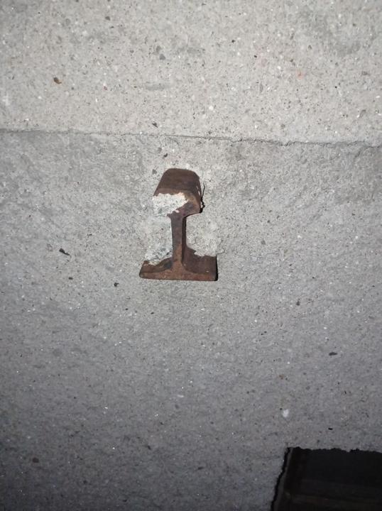

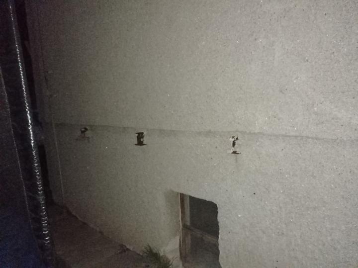

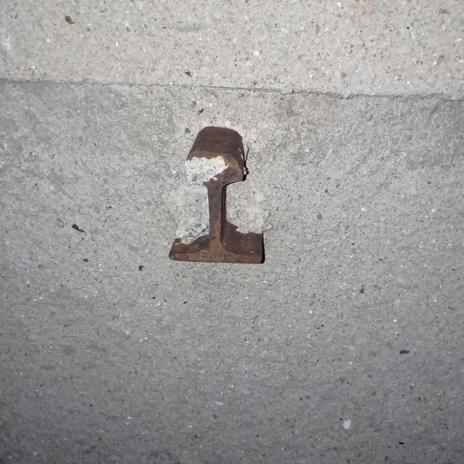

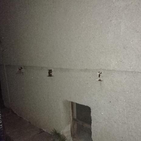

Toto sme kupili dom, a je tam kolajnica o rozmeroch 85x115mm mam ich pravdepodobne v celom strope nad podlažím. Bývalý majiteľ bol koľajničiar.
Takáto , mam sa obávať, ze sa stane niečo podlahovemu kúreniu?
@matejb96 dakedy sa tak bezne stavalo, radsej kolajnica ako nejaky pochybny tram. S podlahovkou ziadny problem.

@matejb96 viac by som sa obavala toho, ze tie kolajnice trcia do exterieru. To je taky tepelny most, ze nazornejsi priklad tazko najdes. K valcovanym profilom sa ludia len tak nedostali, vyradene kolajnice zas nebol problem zohnat, tak pouzili tie. Staticky su kolajnice rovnaka vystuz ako akekolvek I-cko alebo T-cko. Vyries hlavne tie konce kolajnic co trcia do mrazu.
@matejb96 viac by som sa obavala toho, ze tie kol…
@zita19 na tie konce bude pokračovať konštrukcia na terasu. Vlastne bude obývačka spojená s terasou. Vyreže sa otvor, a na koľajniciach bude terasova podlaha.
