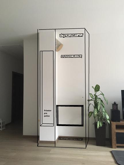

Caute, prisiel cas konecne na krb. Uz 2r dozadu sme chceli ale nevidalo🙂 Zakladam tuto temu ak by nahodou niekto hladal nieco podobne kde zaroven napisem finalne pocity z krbu po realizacii ako dobre hori, ako dlho sala teplo a pod. Dom mame bungalow cca 105m2... Nakoniec padla volba na taketo riesenie: - Kobok kazeta 670/510 + segmentove ohnisko tmave + dvojsklo + akumulacne dosky z boku na vlozke + akumulacne lavove kamene hore na vlozke - obstavba akumulacna 5cm - krbar navrhol aj prieduchy, asi mu nevychadzala dostatocna plocha lebo z jednej strany bude komin, z druhej strany do vysky cca 60cm bude izolacia koli obyvackovej skrinke, ktora bude nadoraz a priliz siroku obstavbu by sme nechceli koli priestoru. Na kobok kazetu + dvojsklo padla volba koli tomu, ze ma mensi vykon a pri mensej davke dreva by sa mala udrzat dostatocna teplota horenia vo vnutry vlozke na pomalsie horenie. A akumulaciu pre vyrovnanejsiu krivku teploty v dome. Taka je teoria 🙂 Predstava je aj taka, ze ked po dohoreni dreva o polnoci ked pojdem spat uzavriem privod vzduchu a snad do rana ako tak sa udrzi teplota v obyvacko/kuchyni/chodba cca 50m2. Co si o tom myslite...
@turbot v poriadku.. hlavne úmysel s akumuláciou 😉 ..jedinú vec, ktorú by som asi zmenil je riešenie odvetrania.. keď už je potrebné, tak by som išiel asi cestou žalúziových mriežok, ktoré sa dajú zatvoriť.. keď ohnisko negeneruje vysoké teploty, je zbytočné odvetrávať komoru... inak ok.

@duzu na fotke co je ta chodba vedla krbu tak tam su 3je dvere do izieb + kupelna. Taka kratka chodba. Oproti krbu na stene je klima, ktoru vyuzivam na dokurovanie-ta rozhana teply vzduch do chodby. Hlavne kurenie mame elektricke podlahove-kable. Cize ono to bude fungovat asi tak, ze na termostatoch nastavim pozadovanu teplotu + minimalnu teplotu podlahy nech nieje studena. Ci uz klima alebo krb ked udrzi pozadovanu teplotu tak elektrika si bude udrzovat len teplotu podlahy nech nieje chladna. Cize ak sa teplo do izieb nedostane dostatocne tak el. termostat v izbach zopne podla nastavenej teploty. Ak sa mi nebude chciet prilozit tak nic sa nedeje, podlaha zopne. Kurenie klimou mi vadi, tu vyuzivam hlavne nad ranom kym este spim a som mimo obyvacky 🙂 Cielom krbu nieje uplne odstavit elektricke kurenie. Sice akumulaciu som neplanoval spociatku ale ked uz sa to robi tak nech ten rozdiel teplot pri krbe nieje priliz velky a ma to zmysel.

@turbot je tam odvetranie, takze nie je to uzavrete a teplota na povrchu stavby je okolo tych 55st urcite
@tomcok aha tak to asi mate podobne ako my. Tiez mame odvetravacie mriezky, take o nieco mensie ako na klasickom teplovzdusnom krbe. Davali ste aj na vlozku akumulaciu? ci len obstavbu?
