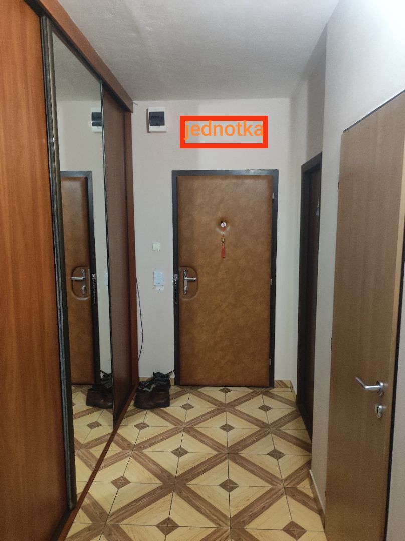

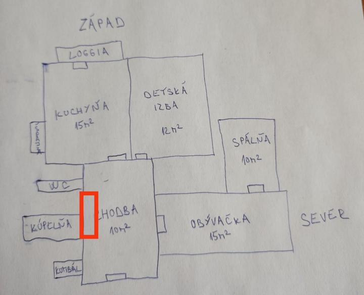

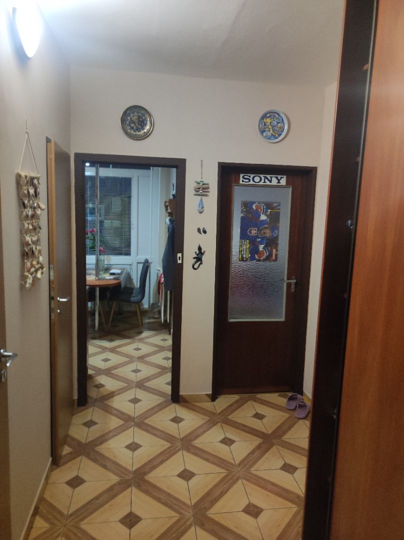

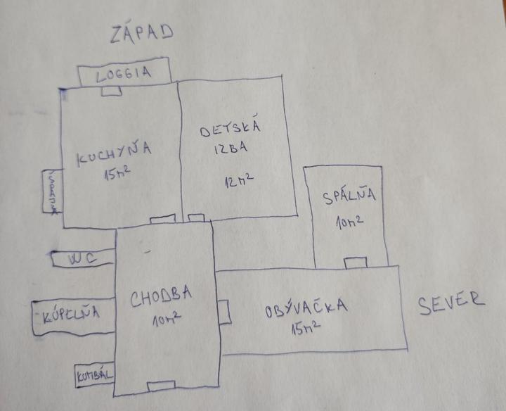

Zdravím všetkých, Rád by som vás poprosil o praktickú radu - obzeráme sa po klimatizácii do nášho 3 izbového bytu. Prioritne ide o chladenie 1-max 2 izbieb (obr.2) s možnosťou dokúriť v zime, ak už je tá možnosť. Ide určite o detskú izbu (na obrázku vpravo) a chceli sme to už spojiť aj s kuchyňou (na obrázku vľavo), no tá nie je maximálna priorita. Pôvodná myšlienka bola dať multisplit do detskej aj kuchyne (2+2.5kw), dá sa to elegantne, takmer úplne bez káblov a s výborným prístupom priamo na balkón z kuchyne pre externú jednotku. Na obhliadke nám ale pán navrhol umiestniť aj len jednu jednotku nad vchodové dvere na chodbe (obr.1), odkiaľ by mohol ísť vzduch do obidvoch izieb vrátane samotnej chodby. Nevýhoda tu je okamžite v esteticky nepeknom riešení, keďže lišty pôjdu skrz celú chodbu a kuchyňu až na balkón Otázok je viac: 1, čo je za vás logickejšia voľba? Single do chodby alebo multi do oboch izieb? Cenovo to mega rozdiely nebudú, aj keď single vyjde zrejme vždy lacnejšie.. 2, aká silná jednotka bude potrebná? Dokopy tieto 3 miestnosti majú cca 33-35m², s tým, že ešte z chodby sa ide do obývačky (obr.3 dvere), kde by teoreticky tiež mohol vzduch ísť ak by sme dali namontovať dvere do kuchyne a zavreli aj tie do detskej izby. Na obhliadke pán navrhoval 5kw, no možno by stačila aj menšia, či? Z praktických skúseností, dofúka ten chladný vzduch klíma od vchodových dverí na chodbe až na koniec detskej izby? Vzdialenosť možno 6-7m. Vykúriť či vychladiť obývačku nie je pre nás podstatné, tá je na sever otočená, ide prioritne o chladenie kuchyne a detskej. 3, má zmysel riešiť všelijaké "breezeless" alebo iné podobné výdobytky ak nebude priamo pod klímou nikto ani sedieť ani ležať ani nič podobné? 4, v prípade multisplitu by sme volili zrejme 2 jednotky do dvoch izieb (detská 2kw a kuchyňa 2.5kw), s tým že tam je najteplejšie keď sa varí a pomohlo by to s ťahom aj na chodbu, hoc tam je to najviac v pohode. Vedeli by sme fungovať zrejme efektívnejšie a zapínali klímu osobitne v oboch izbách a nemusela by fičať vždy tá jedna "veľká 5kw", hoc by sme chceli akútne chladiť či hriať len tú jednu izbu...no rátala sa nám akosi myšlienka vyriešiť jednou jednotkou v chodbe rovno potenciálne 4 miestnosti (ak by došlo niečo aj do obývačky) hoc za cenu horšej estetiky v byte s lištami a neistou efektivitou, keďže z chodby je to ďalej aj do kuchyne aj do detskej izby, no keď som čítal o vykurovaní či chladení celých domov jednou jednotkou, možno tu dávam odveci otázky, no ozaj nie som v tomto preborník a rád si nechám poradiť. 5, moja osobná úvaha je medzi značkami Daikin, Toshiba, Mitsubishi a Panasonic (aj keď o nej viem toho najmenej). Vaše preferencie pre daný typ využívania v našom byte by boli aké? Odhadovaná cenovka je okolo 2,000-2,500€, vyššie by sme už veľmi radi nešli, no je to už na povážení, ak ide o dobrú vec na viac rokov (vrátane montáže) v Košiciach. Najradšej by som šiel do: A, MITSUBISHI MSZ-AY42VG MUZ-AY42VG 4,2 kW alebo B, Toshiba Shorai Edge 4,6 kW alebo Prípadne poraďte vy, či nájsť ešte nejaký konkrétny Daikin (žiadny mi nerezal z nejakých dôvodov viac ako tieto 2), alebo by na tieto veci, ktoré žiadam, stačila aj jednoduchšia Midea či Vivax. Pomerne obšírne písaný dopis, no mám viac otázok, nejasností a tak budem vďačný za každý váš názor. Ak som na niečo podstatné zabudol, kľudne sa pýtajte. Možno už len prečo ma to ťahá k tým dvom konkrétnym typom? Mix spoľahlivosti a účinnosti, kvalitné značky, mali by byť tiché a s dostatočným servisom (Toshiba ho má asi o niečo lepší). Asi toľko, zatiaľ vďaka moc vopred :) Budem vďačný za vaše tipy, názory a myšlienky :)

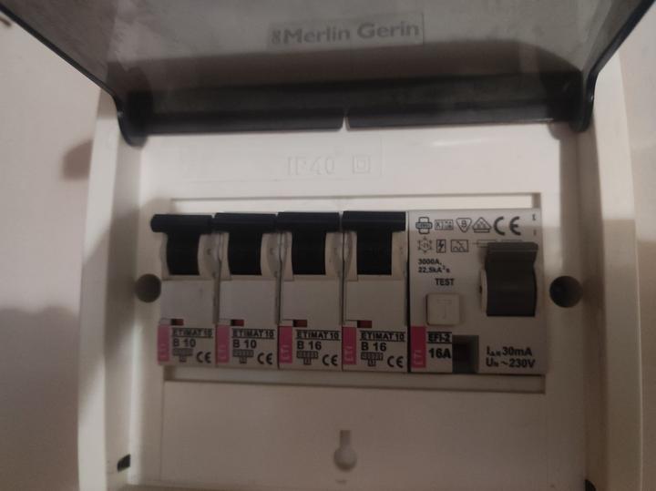

@mateo29 mna by ako prve zaujimalo, aky silny mas hlavny istic v byte. 1x25A alebo 3x25A? Lebo to moze byt podstatny faktor. Dalsia vec je kam pojdes s kondenzatom z vnutornej jednotky? Stupacka je blizko, alebo cez pol bytu? K vychladeniu 3izboveho bytu (70m2?) musi stacit aj 2.5kw jednotka. Ak ju das do chodby, tak v chodbe budes mat 20C a v dalsich izbach 22-23C. 3.5kw jednotka staci na 100-110m2 (ale rataj s rozdielmi teplot). Asi by som zvolil breezless a hlavne pozrel hlucnost a ovladanie cez appku. Doma mam 3.5kw Gree U-crown, breezless je vyborny aj hlucnost v noci. Appka je dost slaba, ale to mi az tak nevadi, ovladam cez HomeAssistent-a.

@mgx dik za rýchle odpovede. Ad 1 - ističe, musím zistiť, popravde nemám šajnu, prerábal sa byt pred 20 rokmi a to len jadro a kuchyňa. S tým, že káble sú nové v kúpeľni a wc, no v kuchyni na 99% nie. Ak by sme mali len jeden istič, neutiahol by väčšiu jednotku? Prípadne mal by problém aj s jednou 2.5kw alebo 3.5kw? Chceme si dať klímu, no určite nie za cenu že vyhoríme ... Ad2 - kondenzát rátame na balkón (na konci kuchyne). Stúpačky máme vo wc (dvere na obrázku - tesne pred vstupom do kuchyne). Šlo by to nejak inteligentne urobiť s kondenzom aj do wc myslíš, keď je wc prerobené a obklad zdola až po strop? Ad3 - celý byt má 64m², no izby sú popreplietané a nie sú plynulé prechody medzi nimi, a keď uvažujeme o hlavnej jednotke aj do chodby, rátal som s tým, že ten vzduch sa všade nedostane, ak by tak bolo, boli by sme len radi, no predsa len 2.5kw nie je dosť málo aj na 64m²? Alebo myslíš že pán na obhliadke si naschvál chcel "pridať" a zvolil 5kw jednotku? Z akého dôvodu by si volil breezeless? Viem (z čítaných recenzií), že je to výborná vlastnosť, no presne u nás mi prišla ako mierne zbytočná, keďže nebudeme v priamej bezprostrednej blízkosti samotnej jednotky ak by bola na chodbe, no možno mi niečo uniká. Ovládanie cez appku beriem ako samozrejmosť, bez toho si klímu vybrať nechcem. Vďaka ešte raz :)

@mateo29 Hodil by sa pôdorys bytu.
@toky1 veľmi zbežne voľnou rukou nakreslený prikladám. Výmery sú približne no na 90% pravdivé. Ak ešte niečo potrebuješ, daj vedieť. Vďaka
@mateo29 1) na kondenzat z balkona (ak tam nemate odkvap) zabudni.... v taliansku to riesia odvodom do bandasky alebo kvetinaca :) 2) kondenz sa da zaviest aj k pracke/umyvadlo/dres. Prinajhorsom aj cerpadielko cez podhlady kde len chces... 3) na znizenie teploty z 28>>22C ti 2.5kw jednotka bohato staci. Aj tak pojdem 90% casu na 1/3 vykonu. Ty nemas serverovnu, ty mas obycajny 3izbovy byt. AK uz split, tak 2x2.5/4kw ale to je 2nasobok, co potrebujes... silna klima chce silny istic>>>vacsie platby za istic (VSD). isiel by som cestou najslabsej.
studeny vzduch z klimy sa bude "plazit" pri zemi a rozlezie sa vsade kde nechas otvorene dvere. Ak ju das nad vchodove dvere tak bez problemov schladis cely byt, kuchynu a detsku izbu najlepsie, obyvacku horsie a spalnu uplne najhorsie, ale to su izby na sever, takze tam asi nebude treba moc chladit. Odvod kondenzu by som "vyspadoval" do kupelne, cerpadlo na kondenz je kurvitko naviac a s bandaskami sa ti nebude chciet po case vlacit. Otazka je ci vies nejako rozumne umiestnit vonkajsiu jednotku, k loggii to je celkom daleko. Znacku klimy odporucat nejdem, ja mam 13rokov LG a bez poruchy. Ja som ale koli manzelke vyberal podla dizajnu, nechcela bielu velku krabicu do obyvacky, tak som isiel do LG Artcool

@mateo29 7kw klima zerie menej ako rura alebo zehlicka. Ak tieto spotrebice doma mas a funguju, tak ti bude aj akakolvek klima... Ale asi by som pri tej 7kw naraz nepiekol, nezehlil a neklimoval 😁 Inak co sa tyka osobnej skusenosti, naozaj som videl 7kw heblo na chodbe v 3izbaku zapojenu v zasuvke a fungovala. Akurat sa stala taka vec, ze Al rozvody s prechodnymi zasuvkami a v jednej zasuvke (na trase ku klimovej zasuvke) zly kontakt, prechodovy odpor, vyhorena zasuvka... Ale istic sa udrzal 👍

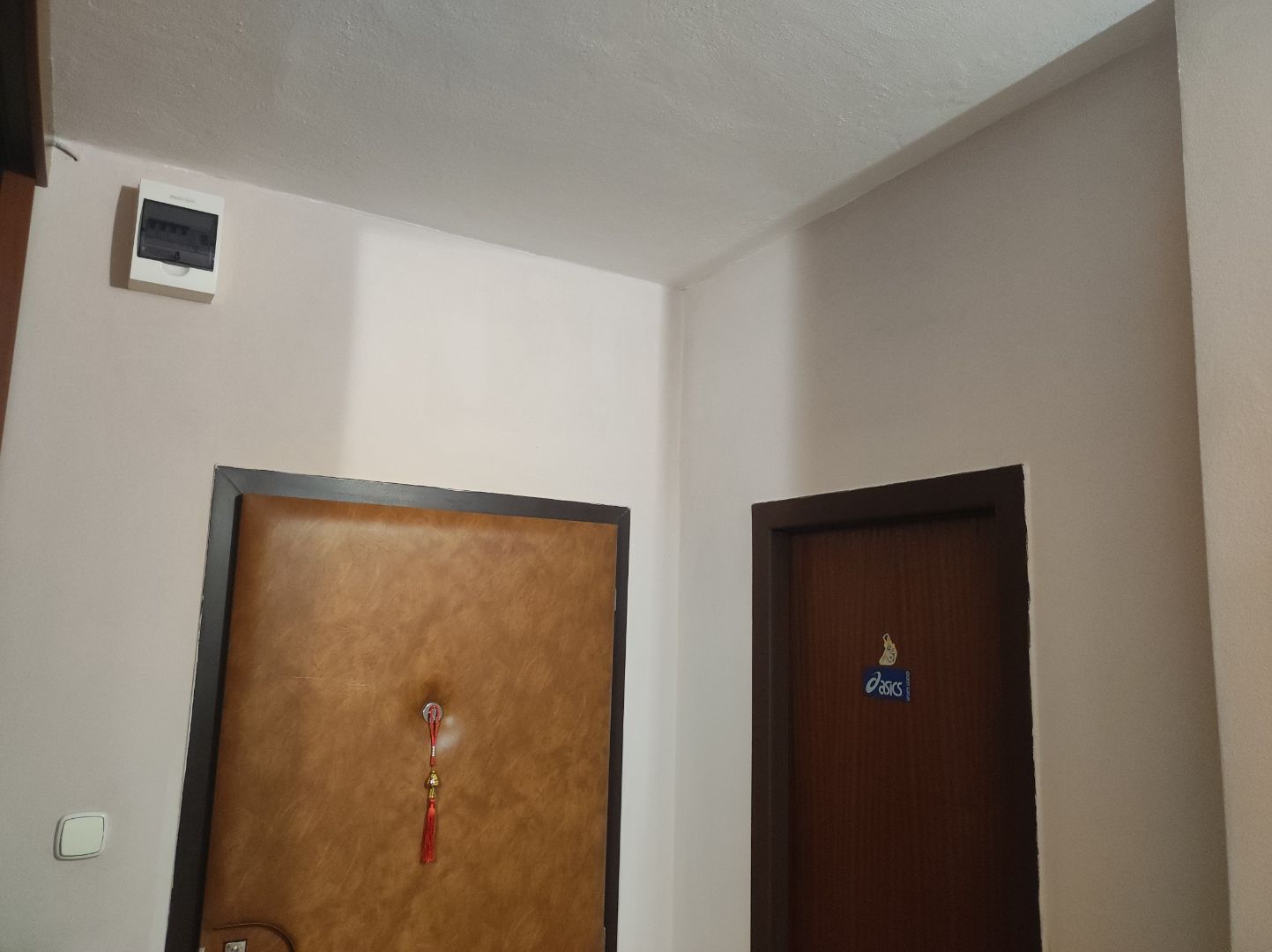

Posielam ešte foto ističov pre istotu. Malo by to byť už každopádne snáď v poriadku ak nebudeme brať 5kw jednotku, no pre istotu sa prosím niekto vyjadrite ak môžete, že aké ističe to sú a či sa máme "šetriť", či netreba 🙂vďaka.
Stručne: Vonkajšia 6, vnútoré 2,5+3,5 NIKDy pri chladení nedosiahli príkon ani 2kW. Ističe Ti stačia. (Pri kúrení by brala o niečo viac no nie o veľa). Kondenzu dokáže byť za 24 hodín v horúcom vlhkom lete naozaj hodne. Jedna jednotka "v strede bytu" by mala v pohode stačiť. Breezeless nemáme a žijeme (nechcel by som čistiť klímu s ním...)

@mateo29 pokiaľ viem, tak podpisy treba riešiť pri zásahu do fasády (obvodový plášť), čo bol aj môj prípad a susedia boli ochotní dať súhlas. Píšeš balkón, ale do pôdorysu si zakreslil loggiu, čiže ak chápem správne, chceš dať klímu na vonkajšiu murovanú stranu loggie, čo už je zásah do fasády a podpisy od teba môže pýtať správca bytového domu. (Práve v tomto je ten rozdiel medzi balkónom a loggiou kľúčový. Ak by to išlo na zábradlie balkóna, nejde o fasádu) Mne pár susedov priznalo, že oni svoju klímu s nikým neriešili a nič sa nestalo, ale asi ide o toho, kto ma náladu bonzovať a akých skrátka susedov máš. Ja som zároveň chystal rekonštrukciu, tak som aspoň zber využil na priateľské oznámenie, že bude pár mesiacov hluk. Jeden jediný sused mal adresnú požiadavku, nech je rúra na kondenz čo najdlhšia, aby nekvapkalo ľudom na parapety. Inak byt mám podobne situovaný, na západ detská a obývačka, dali sme vedľa seba pod okno detskej izby 2x 2,5 Samsung windfree.

Dobrý večer prajem, Obraciam sa na vás ešte raz s ďalším z návrhov umiestnenia samotnej jednotky v interiéri - tiež do chodby no medzi dvere wc a kúpeľne, presne oproti obývačke, a síce bližšie ku kuchyni a detskej izbe, no umiestnené bokom a nie priamo. Myslíte, že keby boli zavreté dvere do obývačky, dostal by sa ten vzduch plynulo do kuchyne a detskej izby alebo je to lepšie nechať nad vcchodovymi dverami a v tom správnom smere? Navyše nevýhoda - kondenz by sa už nemohol riešiť cez práčku ale išiel by hore pozdĺž no ušetrilo by sa pár metrov káblov + sekanie do obkladačiek. Ide mi celou správou hlavne aby sa vzduch čo najefektívnejšie dostal do 2 izieb, ktoré potrebujeme chladiť. Ďakujem za vaše názory (či ostať pri pôvodnej verzii, či ísť radšej do tejto druhej).
ak budes mat klimu s lamelami, ktore umoznuju smerovanie vzduchu do stran (tie uplne najlacnejsie sunty to nemaju) tak si dovolim tvrdit ze efekt bude velmi podobny ako keby bola klima na stene oproti dveram do kuchyne/izby. Ja osobne by som sa rozhodol podla mnozstva sekania, cim menej, tym lepsie

@mateo29 ja by som to dal dakto (oproti obyvacke), tak aby kraj jednotky bol na priecke medzi kupelnou a wc, koli tomu, ze si viem predstavit tahat potrubie cez wc - tu odbocit kondenz do stupacky, pripadne do wc nadrzky a pokracovat po zadnej stene, prejst do kuchyne, tam by mala byt linka, takze sa to skryje nad hornymi skrinkami a von na balkon... Na chodbe nebude nic vidno a v kuchyni minimalne...
