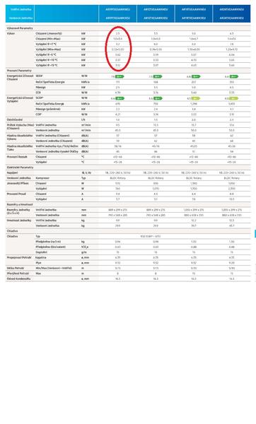

@dexter89 Píšeš že Windfree sa hodí len na chladenie, to myslíš technológiu alebo výrobok? Hádam pri teplom vzduchu to fúkanie nevadí tak ako pri studenom. Ja si teraz dávam multisplit 3x 2,5 kW Windfree Avant a chcem to aj na kúrenie v období, kým nie je príliš veľká zima u nás v NR. Čo majú tabuľku v katalógu tak udávajú celkom slušné výkony počas kúrenia aj slušnú SCOP. a do -15 a to je u nás raz do roka. Tak snáď nedám aj gate za kúrenie.
@trubiroh hej myslel som technológiu windfree, že to má opodstatnenie hlavne pri chladení 🙂 lebo ten chladný vzduch pri normálnom chladení vadí aj mne ... pri kúrení je to samozrejme o inom, teplý vzduch je prakticky príjemný, čo sa týka vykurovania tou jednotkou samsung windfree , určite to v pohode vykúri počas celej zimy je to klíma inverter ... takže tepelné čerpadlo vzduch-vzduch
