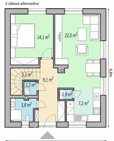

@amedeofelisa A pôdorys prvý, alebo druhý...?
@dedo758 Podorys stale vyberame ale nakloneni sme k tej druhej variante co ma dole izbu. Tak tam to nejako vymysliet.

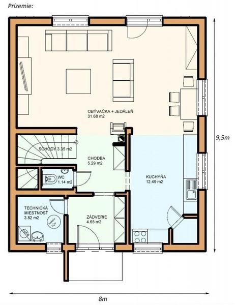

@amedeofelisa Ešte by to chcelo pôdorys poschodia...
@dedo758 Prepacte ze pisem az teraz ale musela som s dcerkou na prechadzku,tak sa mi nedalo skor odpisat. Obrazok poschodia je takyto.
Na poschodí, v mieste komína, urobiť do polovice prvej vstavanej skrine malý výklenok - technickú “miestnosť”, kde by bol kotol. Dvere do spálne máličko posunúť ku kúpelni. Vývod z digestora tam potom dostať jedine popod strop prízemia, ak by mal ísť na strechu blízko dymovodu...
