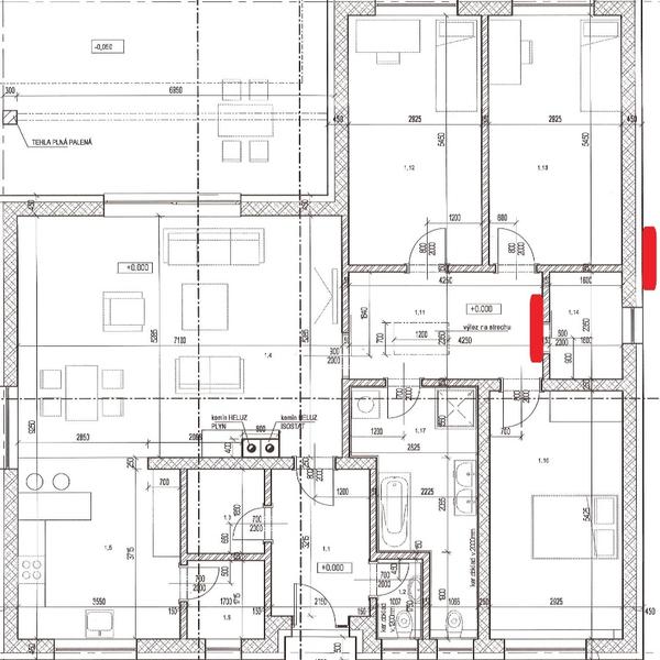

Zdravim Zaujimal by ma Vas nazor na umiestnenie klimy vid obrazok. Ide o rodinny dom. Slnko vychadza pre kuchynou a zapada na terase, cize obyvacka a dve zadne izby su v lete najteplejsie. Tv je na opacnej strane, oproti vnutornej jednotke nie su dvere na chodbe a je to skoro bez priecky. Diki
@lubita592 takymto sposobom nevychladis nic, pogoogli multisplitove klimy...
tymto umiestnenim budete mat prijemne chladnu chodbu a v izbách bude aj nadalej na skapanie... Ani cez otvorene dvere, co myslim, ze s tym pocitas, tie izby nevychladis, to by si tam musela aktivne vhanat vychadeny vzduch.
Ja to mám približne tak isto a chladí aj kúri to dobre celý dom. Len samozrejme klíma musí mať dostatočný výkon, aby vychladila všetky tepelné zisky
@lubita592 Podľa mňa potrebuješ jednotku do každej miestnosti, teda obývačka a detské. @jakino Máš takýto dom chladený jednou jednotkou, nejak sa mi tomu nechce veriť, a ako to funguje nieje na chodbe prievan kým sa ten vzduch dostane len do obývačky ktorá je vzdialená cca 4 metre a veľká cca 36 m2, a čo izby pri zavretých dverách chladia sa dobre.
@jakino a aky vykon ma ta tvoja?
@lubita592 2x väčší ako sú vypočítané tepelné zisky (chladenie) a straty (kúrenie) budovy
@lubita592 nie je to rozhodne idealne, ale zavisi co chces, ci ti vadi teplo v obyvacke alebo chces hlavne zimu v spalnach, a aku teplotu potrebujes. Ak tam nechas cez den otvorne dvere do spalni vecer takm budes mat chladensjie ale ak potrebujes zimu a teplo neznasas daj viac jednotiek..
@martosko Je to úplne normálne ... Samozrejme, že nemôžeš od tej klímy očakávať, že po zapnutí máš všade za pár minút chládoček ... Ale ak necháš otvorené dvere a necháš klímu bežať, nemáš problém aby chlad bol citeľný vo všetkých miestnostiach v dome ... Samozrejme, záleží na tepelných ziskoch ... Ak budeš mať v tej izbe 15 m2 skla otočeného na juho-západ a necháš to v auguste odostreté, tak sa nedochladíš ...
Ja by som tam dala 3,5kw inverter a este jednu 3,5kw klimu na stenu v obyvyčke(vpravo od TV)
Daj hu do obývačky vedľa jedálenského stola. Prioritne vychladíš obývačku a keď pôjde ventilátor na plný výkon tak dofúkne až do chodby a tým trochu schladí aj izby. ;-)
a teraz zadaj dalsiu otazku, kto ma klimu a realne ju pouziva? alebo kto je tu teoretik? @jakino ju ma realne a dokonca ju aj realne pouziva, ja ju mam tiez, ale ja sa tu nemienim hadat s teoretikmi, ale jednu vec ti poradim, ak ku tej klime pouzijes min. 2ks lokalnej rekuperacky tak mas problem vyrieseny,
@lubita592 ak mate povalu tak skuste pouvazovat nad kanalovou klimou a budete mat vychladene vsetky izby. pri tomto osadeni jednotky ( myslim vas nakres) je pravdepodobne ze obyvacka a jedna detska izba budu uplne v poho ale spalna a dalsia detska to az tak nepocitia.
Aj ja kurim/chladim jednou 5,2kW klimou a je to realizovatelne, aj ked idealne by bolo mat viacero jednotiek. Pokial su dvere otvorene, vzduch sa samovolne premiesava. Ja ked kurim v ubyvacko kuchyni na 23°C, v izbach na druhom konci domu mam cca. 21°C, co je v pohode, kedze tam sa spi.
@mirecr tiez dobre riesenie, akurat to ma tri male chybycky 1. raz tak drahe ako nastenna, 2 raz tak hlucna ako nastenna, 3.komplikovana montaz, ver mi, ze mam za 30 rokov v canade otestovane vsetky typy a niet nad nastennu klimu hlucnost, vykon, spotreba a najma vykon pri nizkych teplotach, 75% nastennych fachci aj pri -15 jak o zivot a takej kanalovke uz pri -10 hraju smutocny pochod :-D
@kavar 1 - suhlasim je to drahsie riesenie ale komfortnejsie 2 - s hlucnostou nesuhlasim. pokial je dobre navrhnuta tak ju ani nepocujes nakolko je jednotka umiestnena mimo chladeny priestor 3 - taktiez nesuhlasim lebo ku kanalovke je bezne pouzita ta ista vonkajsia jednotka co aj k nastennej. teda ak nastenka vie kurit pri -15 tak urcite to dokaze aj kanalova. vnutorna jednotka s tym nema absolutne nic spolocne. a kludne ver aj ty mne ze za mojich x rokov praxe v chladiarine som uz zopar stoviek jednotiek montoval, servisoval atd...
