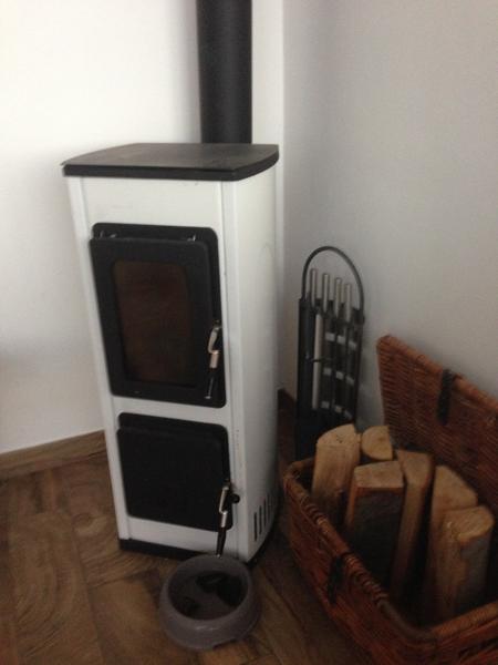

Ahoj, My mame mini piecku. Uplne postacuje pre nase potreby. V pripade, ze je chladnejsie a nechceme navysovat podlahovku. Rychlo vytvori teplo, aj atmosku. Nechcela som ju, manzel si dupol. Blahorecim ten den. Uz sa aj stalo, ze bola porucha niekde, tak sme si aspon caje uvarili.

@uglybetty1234 v akej izbe mas tu piecku ? kolko m2 ? inak mas podlahove elekricke kurenie ? ja by som skor planoval - aspon by som chcel piecku vid. obrazok .... ale uz som z toho cely domotany co je dobre a co nie

@extraoblek Podlahove kurenie vodne, na elektrinu (hadam som sa spravne vyjadrila). Je umiestnena v obyvacko-kuchyni, 36m, S tym ze mame presklenu stenu az do stitu, strop 4m. Tu miestnost vyhreje super, teplo prejde aj scasti do chodby, ale uz nie do izieb ( co mi vyhovuje, mam radsej chlad na spanie). V konecnom dosledku tvoja volba bude len na zaklade tvojho stylu a objemu penazenky.
