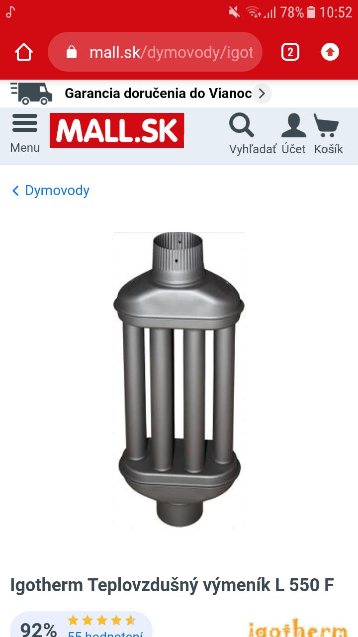

@useramateur pripadne skusit napojit nieco taketo medzi kachle a komin
@mellie111 to keď tam dá bude dymit ešte viac lebo horúci vzduch sa dostane neskôr do komína.
