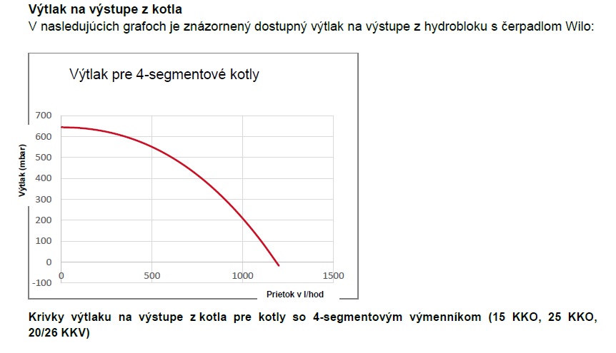

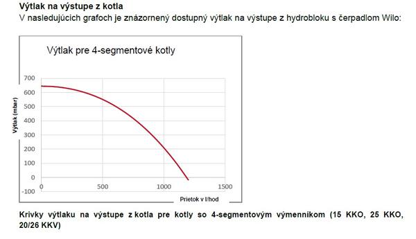

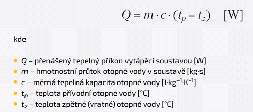

@jan45 Priznám sa že neviem ako to myslíš s chybou projektanta. Napríklad čerpadlo Prothermu panther Condens 15kW vie urobiť pri 20kPa výtlaku max 1000l/h, pri 10kPa cca 1150l/h. Podľa kalorimetrickej rovnice ak vezmem do úvahy teplotný spád pri podlahovom vykurovaní 35°/30°, pri ktorom je delta t 5°, merná tepelná kapacita vody c=4200 J/kg.K, prietok m=1000l/h=0,2777l/s tak mi vyjde, že výmenník toho 15kW kotla dokáže odovzdať do podlahového vykurovania 5833W pri výtlaku čerpadla 20kPa a 1000l/h. Pri výtlaku 10kPa dokáže 1150l/h a 6708W. Pritom ten kotol má výkon 15kW ale čerpadlo ten výkon nedokáže dostať do systému. Rovnaké čerpadlo je aj 25kW kotli Protherm Panther. Opakujem 25kW. Pri delta t 10° je to dvojnásobok. Pri delta t 15° trojnásobok - 17500W. Ja by som povedal, že kotly majú z výroby čerpadlá vhodné skôr na radiátorové vykurovanie pretože to má delta t vyššie ako podlahové vykurovanie. Podlahové delta t 5°-10° - pri radiátoroch sa bežne uvažuje s delta t 15°. Preto si myslím, že sa môže pomerne bežne stávať, že je potrebné ďalšie čerpadlo v systéme UK. A potom sa hodí mať aj anuloid. Či sa niekde vo svojej úvahe mýlim? Nie som odborník len som to riešil pri nejakej príležitosti a zasekol som sa na tom, že výrobcovia kotlov toto akoby nemali domyslené.
@toky1 Zaujimava uvaha,pekny vypocet,len taka pripomienka,ze kotly maju tu trubku vymennika bezne tak dn20,a kotol má pomerne malý hydraulický odpor.

@jan45 Len zdôrazním, že pri tej kalorimetrickej rovnici ani tak nieje dôležitý teplotný spád ako rozdiel teplôt prívodu a spiatočky. Čiže v nej akoby bolo jedno, či tlačíš do systému vodu s teplotou 35 alebo 45 stupňov - podstatné je či sa vracia voda s teplotou o 5° nižšou ako prívodná alebo 10° atď. Problém s nízkym výtlakom kotlového čerpadla sa potom ešte môže zvýrazniť s narastajúcou dĺžkou jednotlivých okruhov podlahového vykurovania. Lebo čím je dlhšia rúrka toho ktorého okruhu, tým je jeho hydraulický odpor väčší. A ktosi tu písal že sa môže inštalovať v pohode aj okruh podlahového vykurovania s dĺžkou 120m. To mi už príde potom ako hodne na hrane v kombinácii s len kotlovým čerpadlom. Iná vec je ešte ohľadom podlahového vykurovania ak sú veľké rozdiely v dĺžkach jednotlivých okruhov. Vtedy musí byť podľa mňa dosť problém ich medzi sebou vyregulovať. Dá sa tomu pomôcť nejakou dodatočnou regulačnou armatúrou na "krátkych" okruhoch ale asi by to chcelo mať ich s čo najpodobnejšími tlakovými stratami (dĺžkami)" - ale to už je na inú diskusiu.

@cukrik25 Ak to je výcuc z nejakej odbornej literatúry, tak máš potom asi pravdu a ja som si ten pojem nesprávne vysvetlil. Každopádne pre tú kalorimetrickú rovnicu je dôležitý rozdiel teplôt prívodu a spiatočky bez ohľadu na to, či to nazveme teplotným spádom alebo delta t. Z tej rovnice totiž vyplýva, že je jedno či je to 55°/50° alebo 35°/30° - pretože v oboch prípadoch vyjde výsledok riešenia rovnice rovnaký, keďže rozdiel teplôt je v oboch prípadoch 5°.
