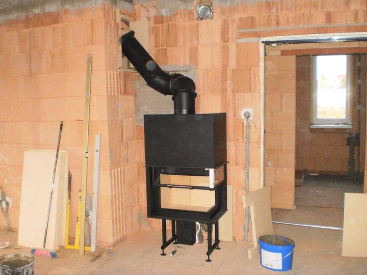

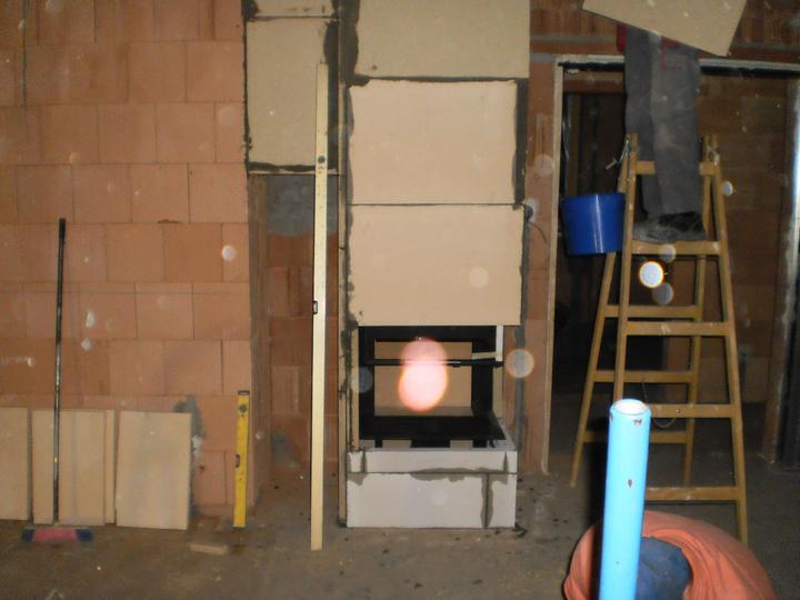

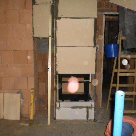

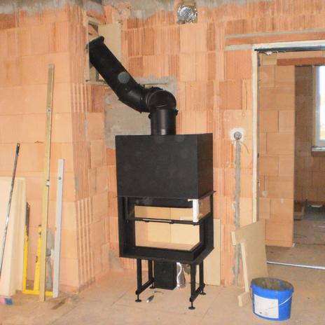

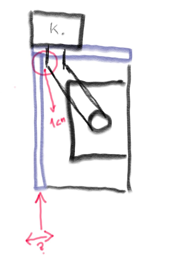

Ahoj, potreboval by som vediet aka by mala byt hrubka izolacie nalepenej na ytong, ktora bude tvorit zadnu stenu akumulacneho krbu (tej sivej makkej neviem ako sa to vola ktora sa pouziva na tepelnu izolaviu pri stavbe krbov) Rura dymovodu ide od vlozky ku kominu tak ze bude tesne pri zadnej stene ako na obrazku a bude ina 1 cm od izolantu Dakujem

@jolaus100 Mne sa nezdá, že by tam musela ísť nejaká izolácia. Mne keď robili krb, tak tam nič nedávali. Rovno ho obmurovali k tehlvoej stene. Veď ani tehla ani ytong nie je horľavý. Jedine, že by si tam chcel dať nejaké akumulačné dosky alebo vložky, ktoré budú držať teplo. Ale izolačné neviem či treba. Ale ak chceš, tak si daj napr. Super Isol - je v hrúbke 3 aj 5 cm: https://www.krb-pec.sk/vyhladavanie/?... Mne dávali akumulačné vložky nad krbovú vložku do tej obmurovky. Keď dohorí, tie vložky ešte držia teplo.

@jolaus100 daval som 3 cm. Bohato to staci aby sa stena neprehrievala

@chrobak7 no viem ze na 100% byt musi.. je jedno ze tehla, ytong je nehorlavy ale ze vystavenie istym teplotam ich casom zdegraduje + sposobuje rozriaznost, praskanie (aj naslednych vrstiev ako omietky a pod z opacnejnstrany atd.)

@jolaus100 mne davali na priecku z Ytongu rovnaku hrubku izolacneho materialu z ktoreho robili samotnu obstavbu. Tusim to bolo 4cm. https://www.modrastrecha.sk/blog/epto...
