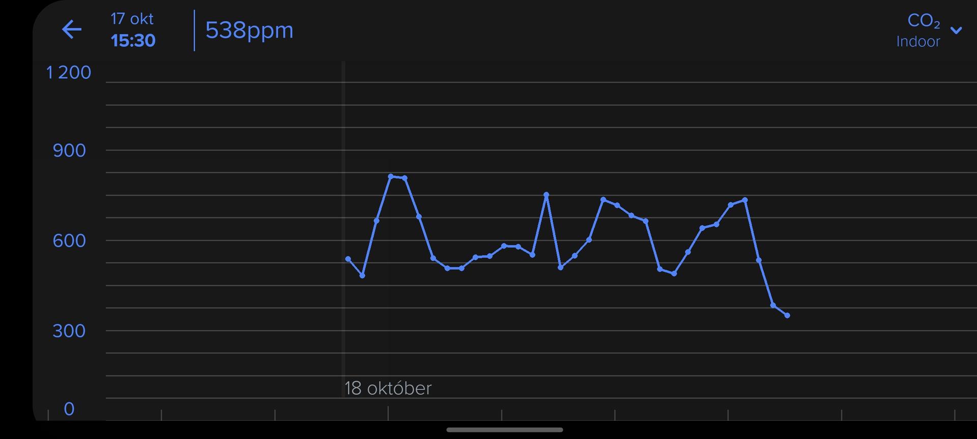

Pozdravujem,
určite sa tu nájde zopár majiteľov nehnuteľností, ktorí používajú merač CO2 počas prevádzky domu. Obdržal som meteostanicu, ktorá je vybavená takýmto meračom a výsledné hodnoty mi pripadajú relatívne nízke. Pri 111 m2 a troch dospelých osobách sa hodnoty ppm pohybujú počas dňa na úrovni 500 - 600, najvyššie hodnoty sú ráno, a to medzi 600 - 700 ppm. Maximum, ktoré som zaznamenal bolo 900 ppm. Na vetranie využívam RJ Komfovent na najnižší výkon 20 %. Pri prázdnom dome dosahujem hodnoty do 400 ppm. Prikladám printscreen.
@somebody a aká je otázka?
Hodnoty koncentrácie CO2 súvisia s objemom vzduchu v miestnosti a vetraním, resp. výmenou vzduchu, či už prirodzeným vetraním alebo umelým. Z tohto hľadiska sú definované minimálne výmery obytných miestností, minimálny objem vzduchu v miestnosti. Tiež je zavedené hygienické minimum dávky vzduchu 4 l/(s.osoba), ale tiež aj minimálny výmena vzduchu v miestnosti.
Konkrétne hodnoty CO2 v priestore, rieši technická norma STN EN 16798-1, ktorá pozná 4 kategórie priestoru I, II a III sú vyhovujúce, IV už nie. Úroveň CO2 pre jednotlivé kategórie je: I = 550ppm, II = 800ppm, III = 1350ppm a IV = nad 1350ppm.
Teda z uvedeného sa dá zjednodušene povedať, že ste v kategórii II. Čo je priemerná úroveň. Ste na tom ok.

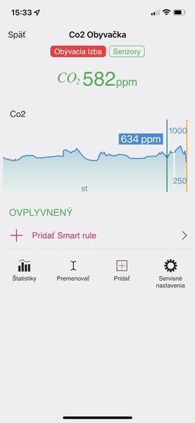

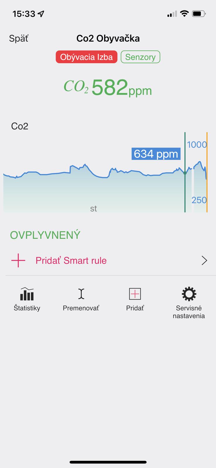

Toto je komfovent 400v vo veľkej obývačke spojenej s kuchyňou a jedálňou. Jednotka ide konštantne na 50%. Pri pohybe jednej až dvoch dospelých osôb a jedno babatko

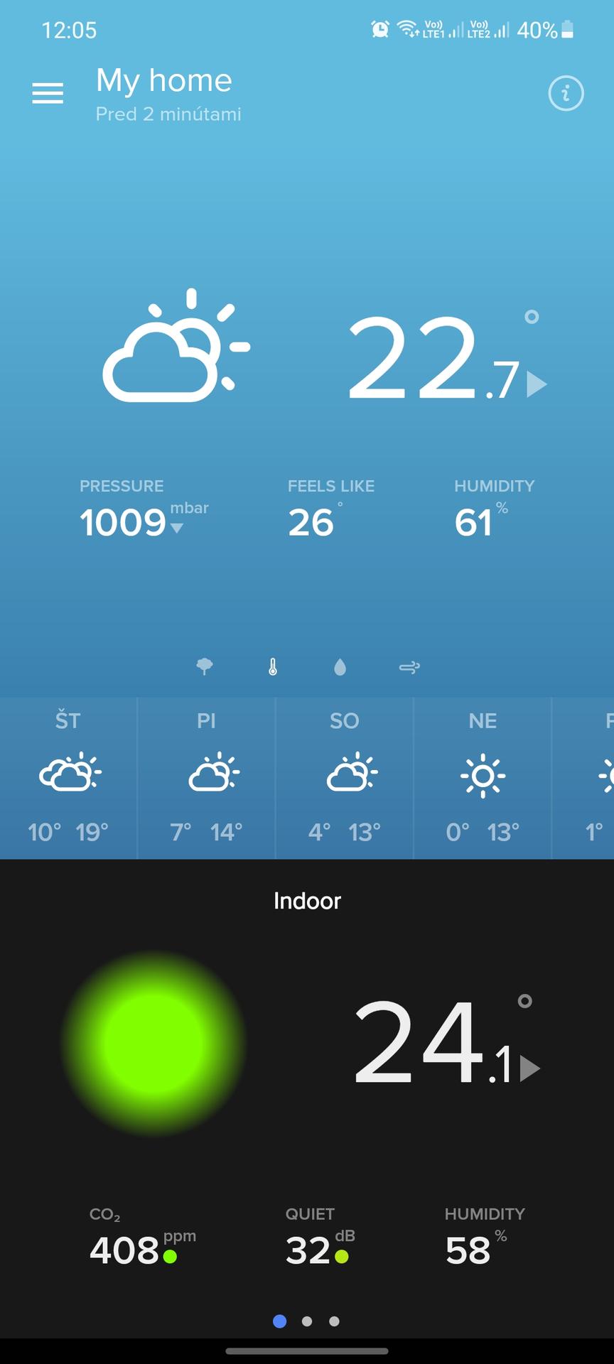

@somebody "Pri prázdnom dome dosahujem hodnoty do 400 ppm" - heh, v atmosfere zeme je cez 400ppm, takze "do" asi tazko. Tieto bezne meteostanice skor ukazuju relativnu hodnotu k minimu za nejaky cas.

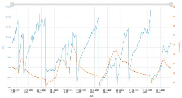

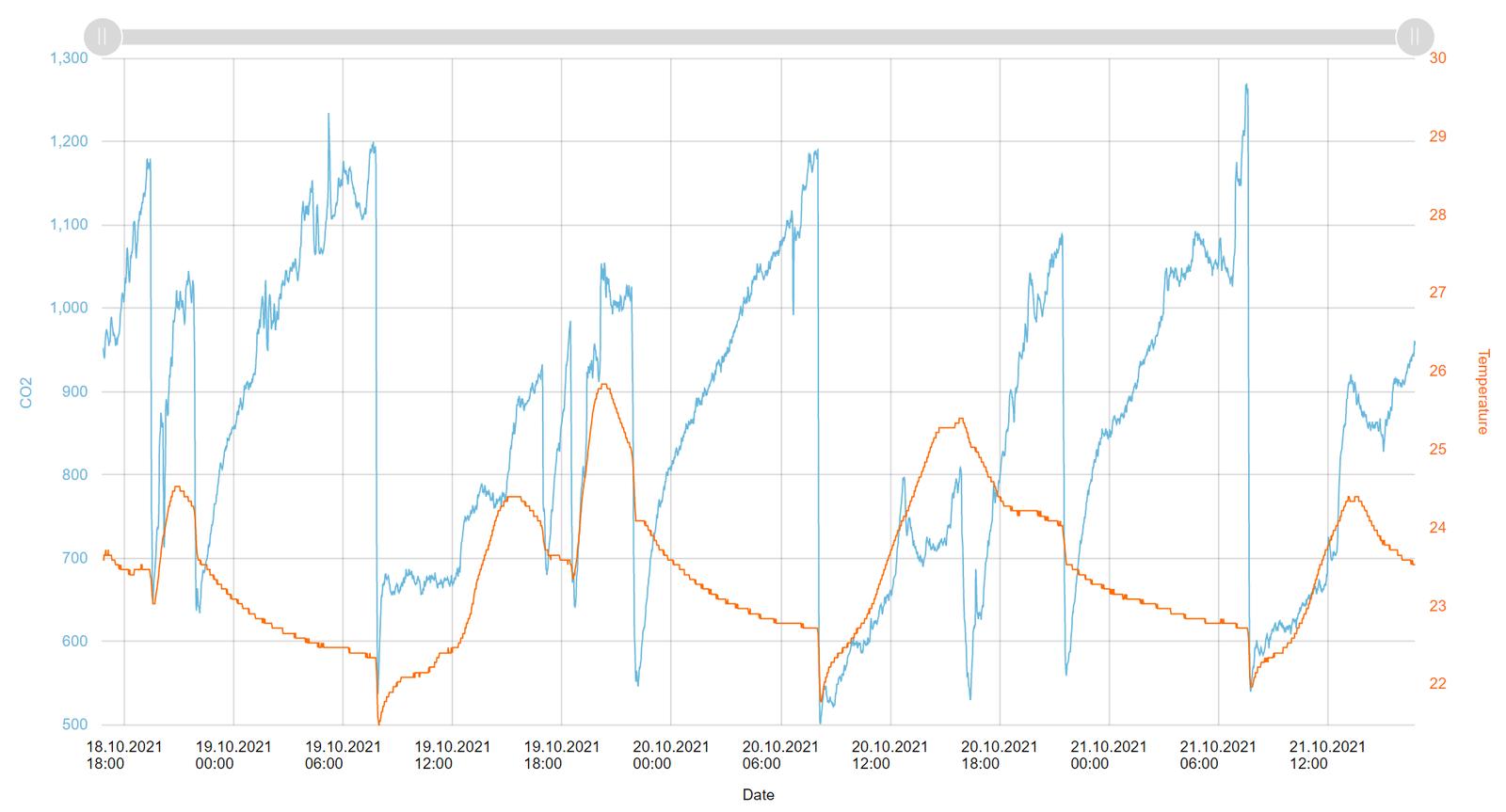

Ja rekuperaciu nemam, vetram oknami, takze u mna to vyzera takto:

@halnas no a na to je dobrá rekuperacia, vetrá nonstop a neklesá teplota v dome. @duzu no niektoré ovládače k rekuperacii dvyhnu výkon aby vyvetralo a napríklad Meteostanica od Netatmo ti pošle upozornenie na telefón že máš vydychany vzduch a mal by si vyvetrať.
@somebody poviem to takto. Netatmo mi nikdy neukázalo viac ako 2000ppm neviem čím to je ale teraz mame cez inteligentnú domácnosť len senzor na co2 pod vypínačom a je to oveľa presnejšie.
@halnas v skutocnosti to s tymi poklesmi teploty nie je take vyrazne, len som este nezapol kurenie, tak nie je vyhriaty poter... ak bude, tie vykyvy sa budu regulovat rychlejsie.
