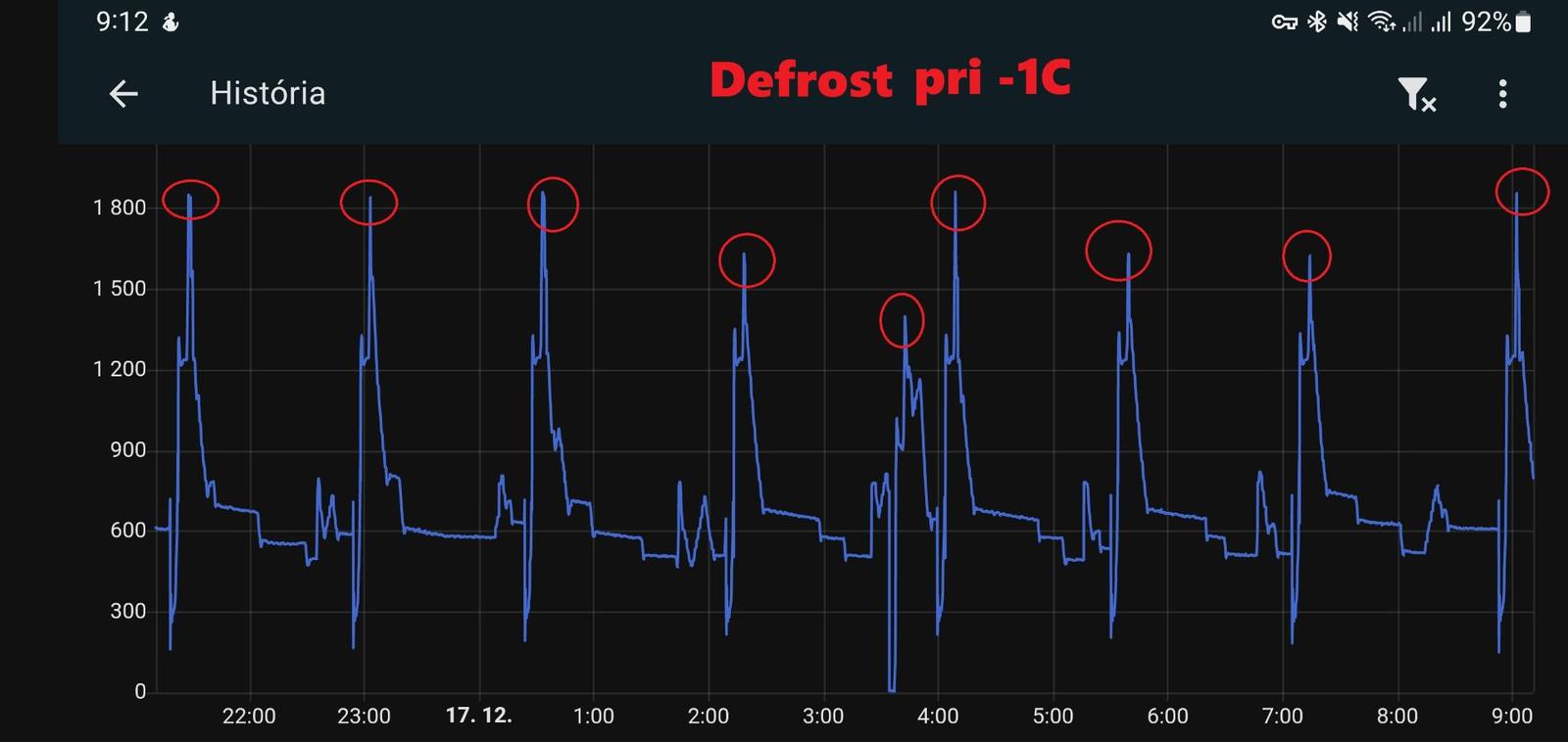

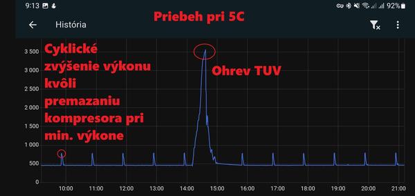

@dutchman nemám Hi-Mit. Integráciu som si vytvoril pomocou externých snímačov, dopojených na TČ. Najviac bolo -5°C - COP 3.5 pri spáde 30°C/27°C. Na konci sezóny budem mať lepšie vyhodnotenie. Aktuálne takto :

@purplesticks Klobuk dole... Predpokladam, ze aktualny vykon pocitas z prietoku a rozdielu teplot. Aky prietokomer si pouzil a ako si meral vstupnu a vystupnu teplotu (senzor iba prilozeny k rurke, alebo si ho nejako dal do rurky)? Zapnutie kompresora zistujes podla zmeny prikonu?

@dutchman uvažuješ správne vo všetkom, vyznáš sa 🫡 TČ mám prepojené cez nerezové vlnovce. Snímač je teda na vonkajšej ploche. Okolo neho termovodivá pasta a celé prelepené hliníkovou páskou. Moje merané teploty sú totožné ako uvádza ovládací panel Hisense. Výkon počítam ako súčin hustoty vody, jej merného tepla, prietoku a teplotného rozdielu medzi vstupom a výstupom. Zapnutie kompresora podľa zmeny príkonu pod 100W + delay 90s.

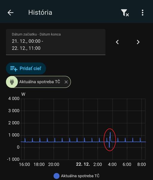

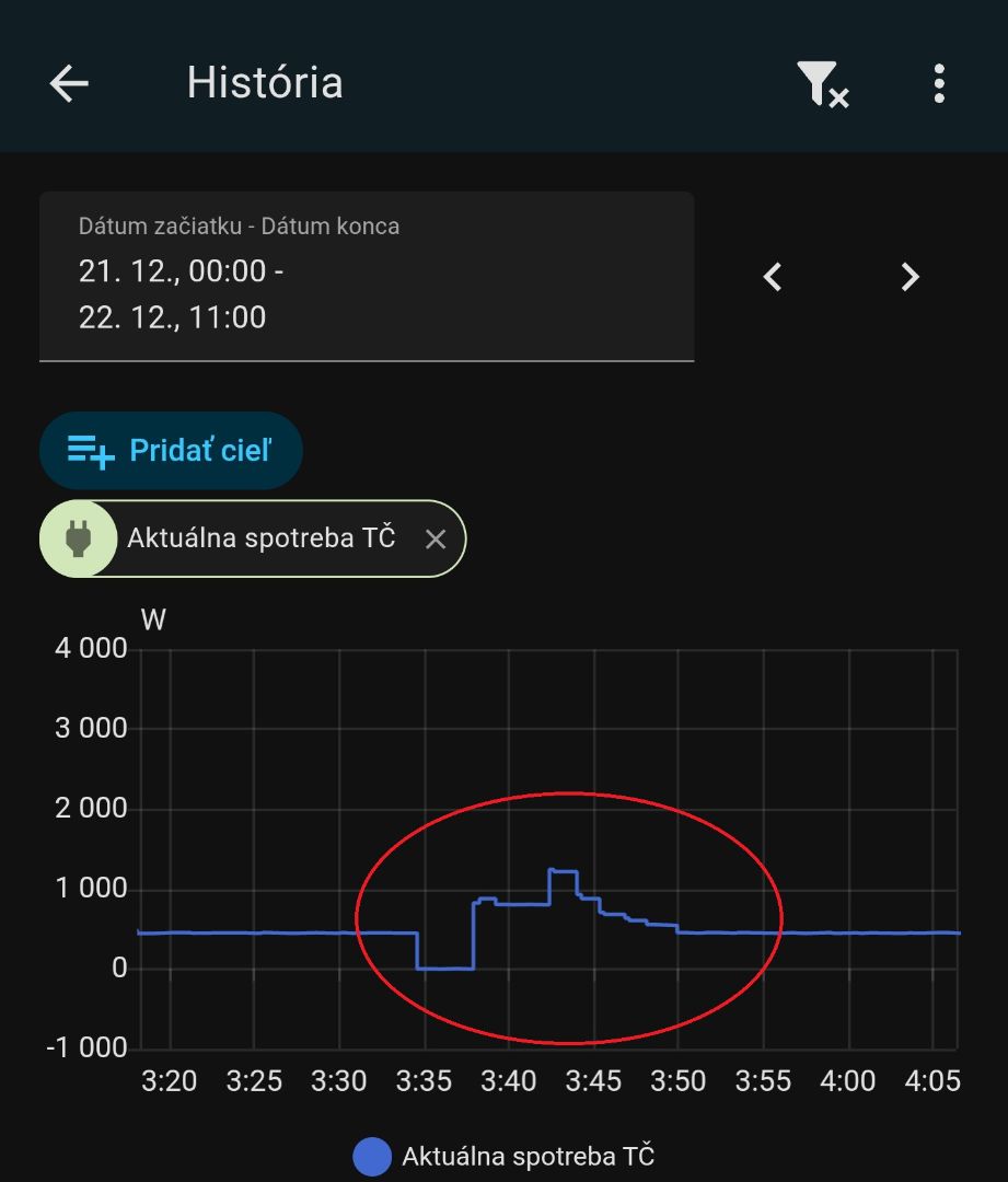

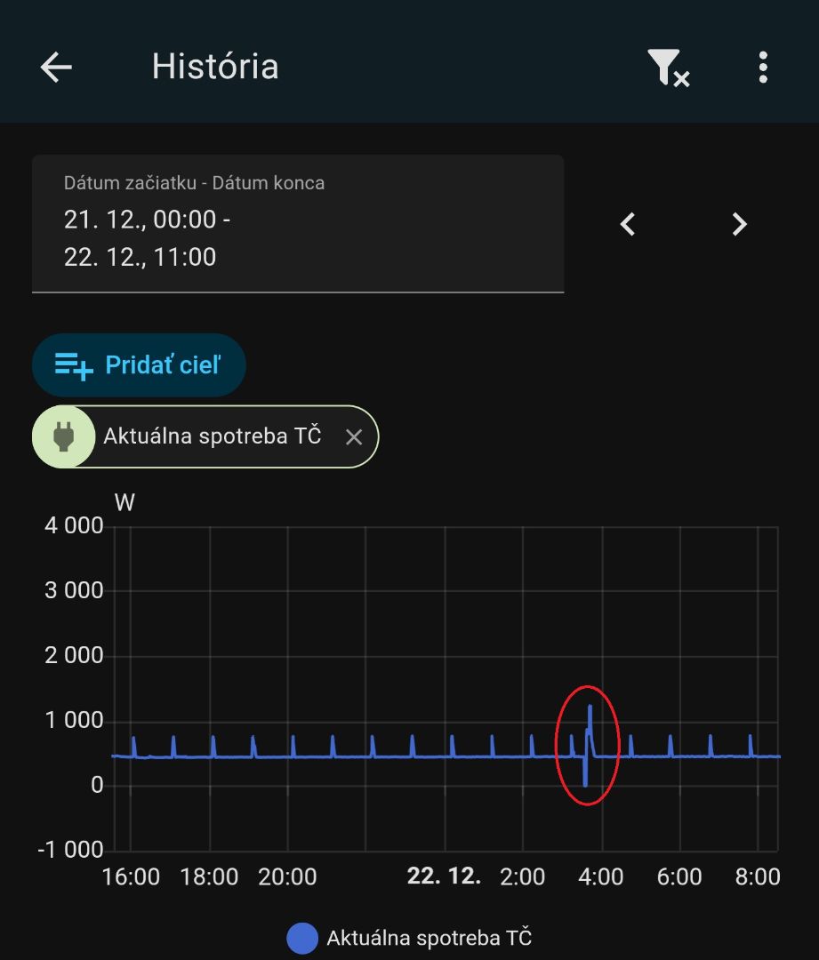

@mgx evidujem, že tepelné čerpadlo sa pravidelne cyklicky vypína vždy približne v rovnakom čase, okolo 03:30 a to na cca 5 minút. Tento jav sa opakuje konzistentne. V manuáli som k tomu nenašiel relevantné vysvetlenie. Vylučujem odmrazovanie aj bežné cyklovanie. Nenapadá ti, čím by to mohlo byť spôsobené?
@purplesticks bud je to HDO/smartgrid alebo self-check. Ak mas TC pripojene cez HDO, moze byt ze sa prepina tarifa. Hisense (a OEM jednotky) majú skrytý nočný diagnostický cyklus, typicky: medzi 03:00 – 04:00 krátke odstavenie kompresora kontrola senzorov, tlakových stavov, ventilov V manuáloch to často nie je vôbec spomenuté (alebo len v servisnom manuáli). Typické znaky: vypne sa celý chod (nie len kompresor) po ~5 minútach sa samo rozbehne žiadna chyba ani alarm
Odpoveď na príspevok od mgx:
@purplesticks bud je to HDO/smartgrid alebo self…
@mgx si borec 👍️HDO nemám, takže to bude ten self-check. Vďaka, som spokojnejší. Je to tvoja skúsenosť/vedomosť alebo AI rada ?
robi to aj powerworld, takze skor odhad. Ja som sa s tym osobne stretol pri prepinani HDO tarify, bol tam kratky vypadok na co cerpadlo reagovalo takto. Ak je to v rovnakom case, je to watchdog/selftest. AK chces, posun si systemovy cas na HISENSE napr. o 3 hodiny a uvidis, ci sa posunie aj selftest. Ak ano, je to ono...

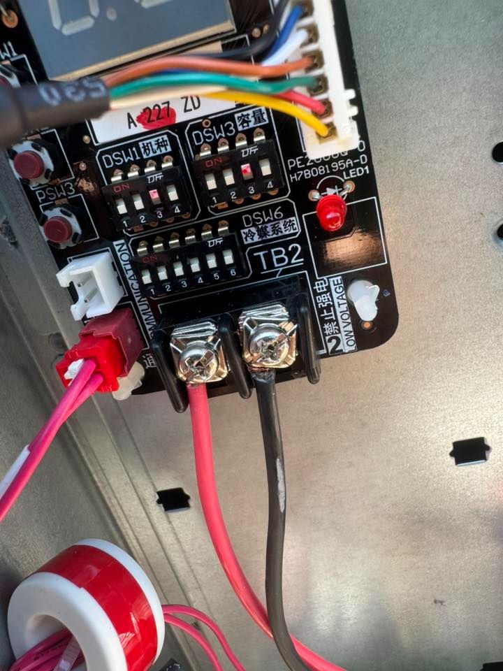

@purplesticks ahoj mám to isté čerpadlo, zapojené všetko funguje akurát neviem rozbehat himit. Na ktoré konektory vo vonkajsej jednotke si to pripojil? Na tb4 port transmission 1+2 alebo na iny? Lebo toto jedine my vám nechce komunikovať.

@psychx ahoj, nakoniec som nepoužil Hi-Mit II. @tominooo91 ako ? Podarilo sa rozbehať Hi-Mit ?

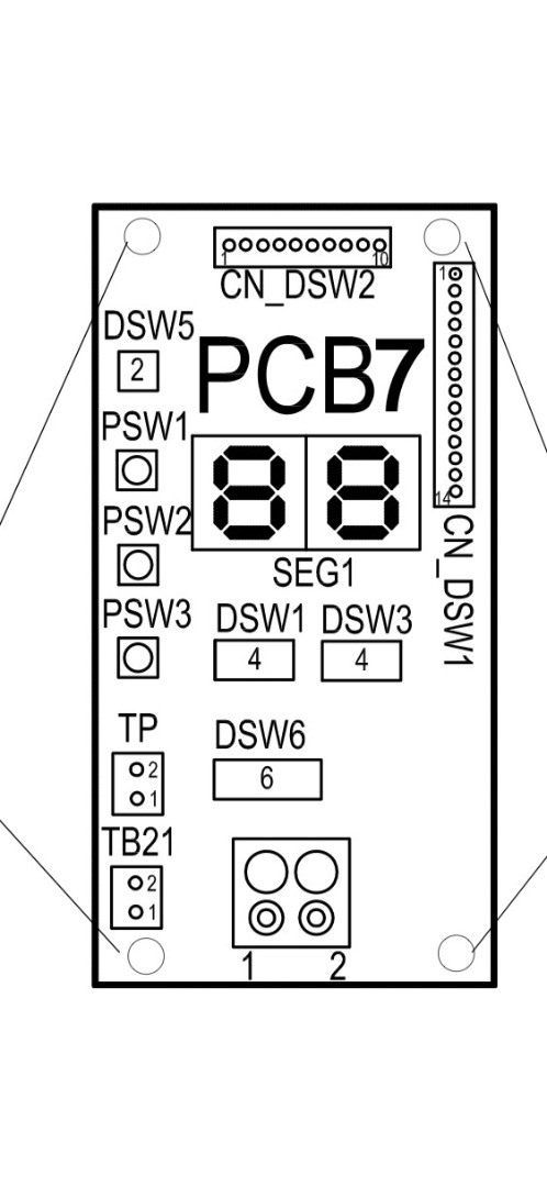

Malo by to ist na PCB7 (mala doska s displejom), svorky 1 a 2.

@purplesticks ahoj, no neriešil som to zatiaľ zapojili sme to na dve svorky a nešlo ani na transmission a ani na smart tak že zatiaľ mi to je na dve veci ...na FB som skúšal v skupinách zistiť niekoho ale to samí inžinier mudrlant a komentátor typu že tak mi treba keď mám TC z polska a keď už niekto niečo napísal nič svetové to nebolo 😏

@tominooo91 Z Tvojej odpovede mi nie je jasne, ci si skusal pripojenie na PCB7, co som posielal o prispevok vyssie, ale v jednej talianskej skupine uzivatel pise, ze to naozaj pomohlo. Zaujima ma to, lebo tiez by som chcel ten Hi-Mit dokupit.

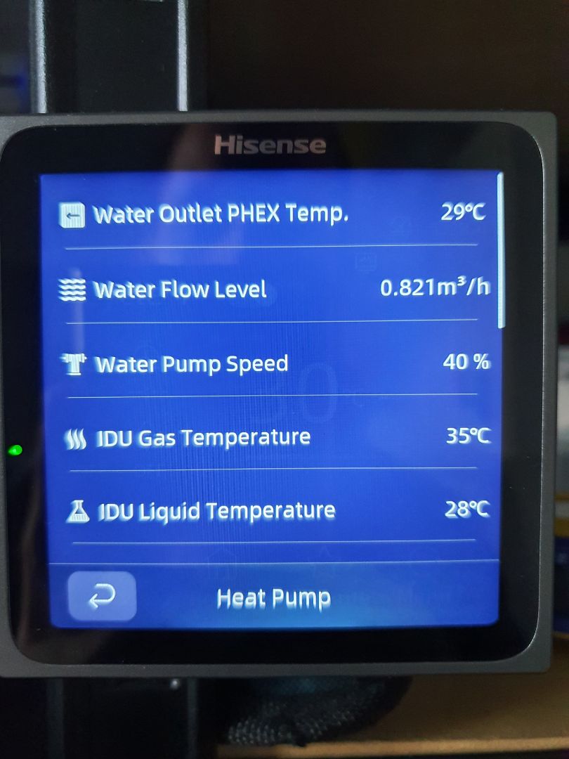

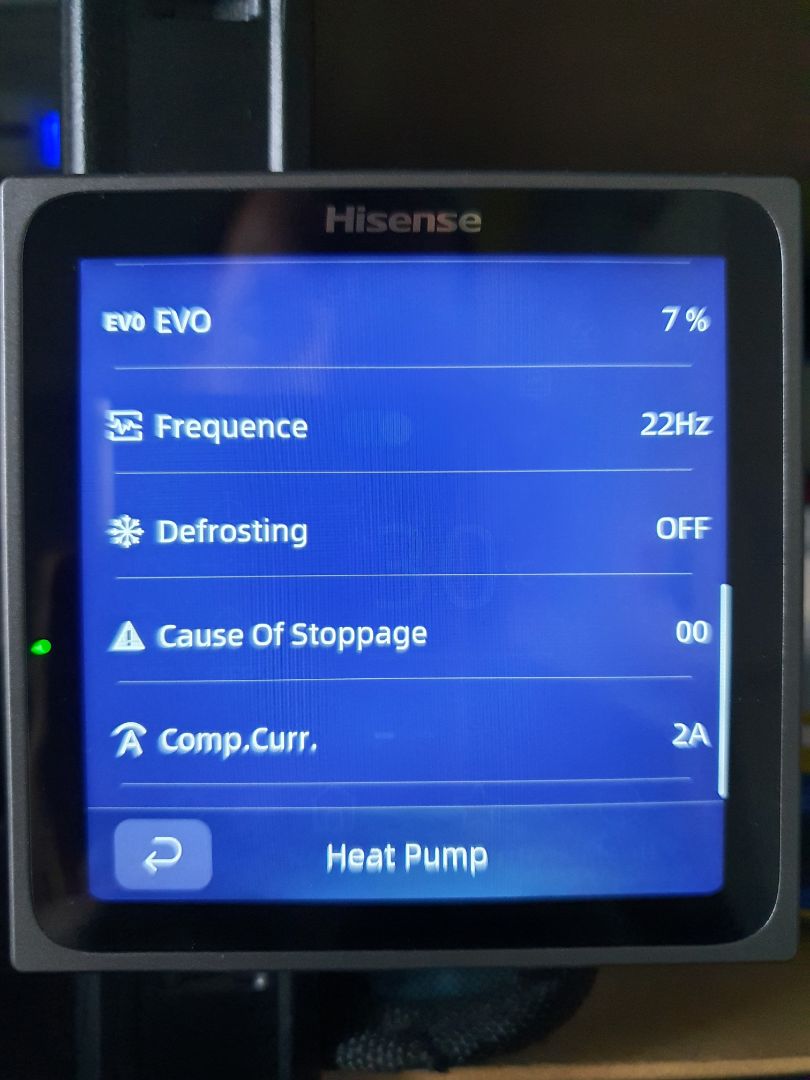

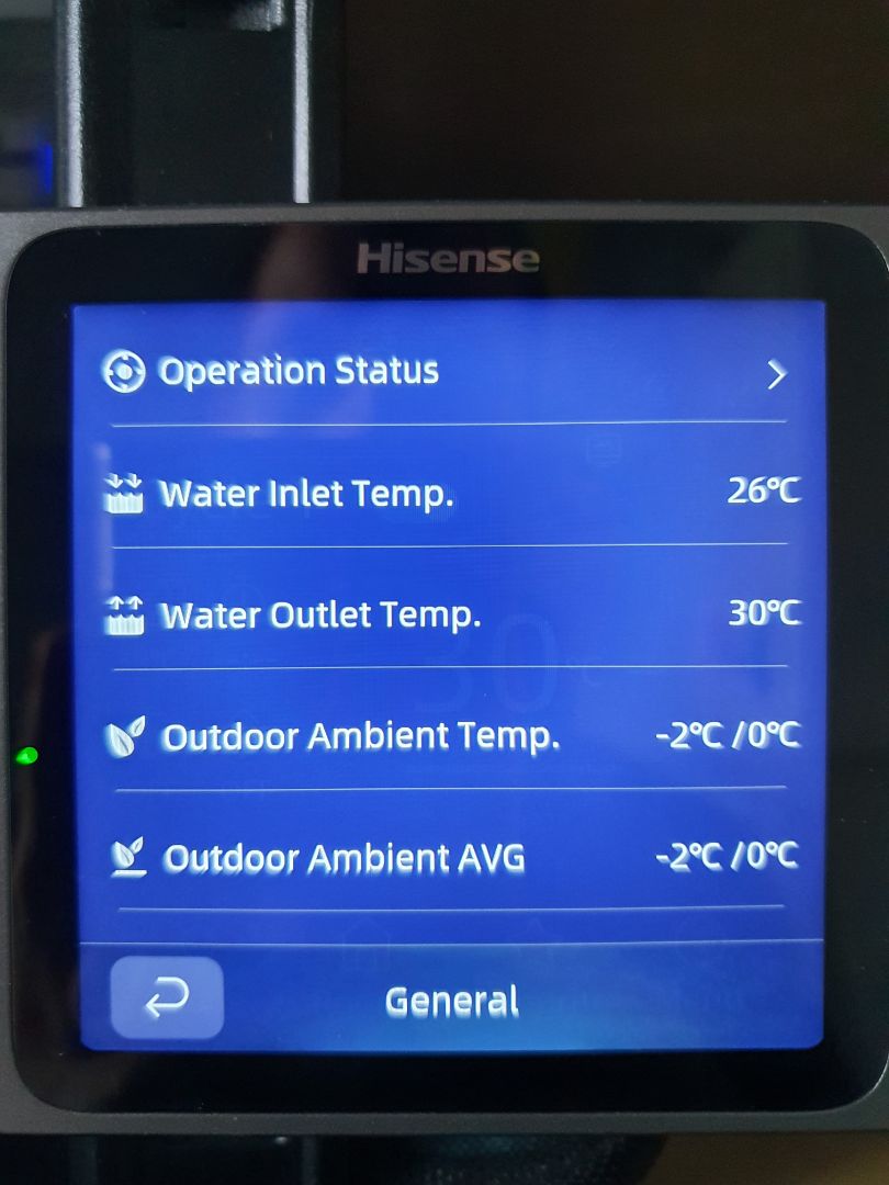

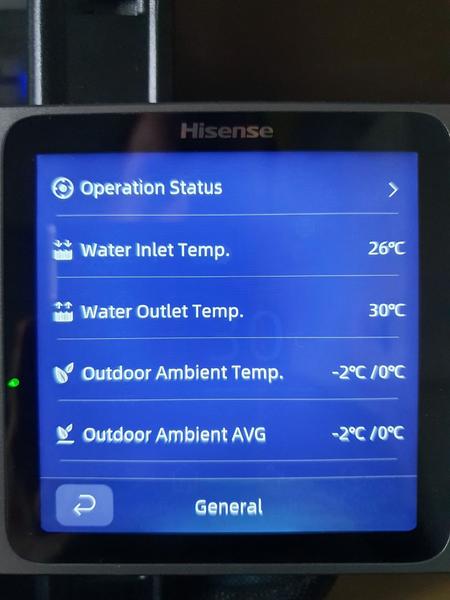

@dutchman nejaké nové poznatky ? Na niekoľko dní som vypol ekvitermiku a používam manuálne nastavenie výstupnej vody. Snažím sa prinútiť TČ ísť na minimálny výkon. Teplotu vody som nastavil na 25°C. Pri manuálnom móde sa ináč správa obehové čerpadlo a nedáva také nízke delta T. Mám pocit, že ak sú vonkajšie teploty nad 0°C, tak kompresor ide na min. 20 Hz s príkonom 450W. Ak teploty klesnú pod 0°C, tak kompresor má 31 Hz a príkon okolo 750W. Snažím sa prísť na spôsob, ako aj v nízkych teplotách prinútiť kompresor ísť na 20 Hz. Aktuálne : vonku -2°C. Manuálna teplota 25°C. Spád 31°C/27°C, príkon 650W. ( Mám zapnuté Night mode cez Favourite, urobí to -100W)
