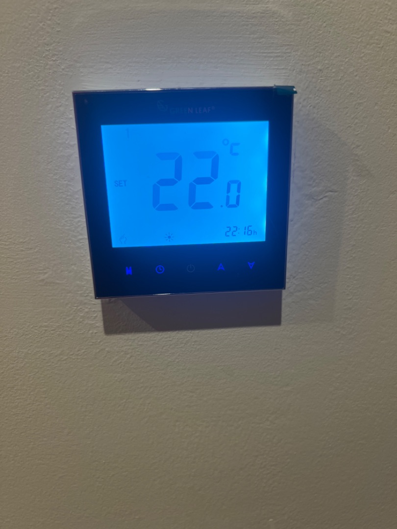

Dobry deň prajem, máte prosím Vás niekto termostaty green leaf regnum? Kúpili sme dom kde je elektrické kúrenie v celom dome. Každá Kuba má svoj vlastný termostat. A problém je v tom, že na termostate je nastavené snímanie teploty v podlahe. Ja by som to chcel, aby mi snímalo teplotu izby, teda snímač v termostate. Skúšal som všetky možné návody, aj rady z ChatGpt, či Perplexity ale nepodarilo sa mi to prepnúť. Prikladám aj foto termostatu

@faluzator A co tak odpojiť z neho čidlo snímania teploty v podlahe?

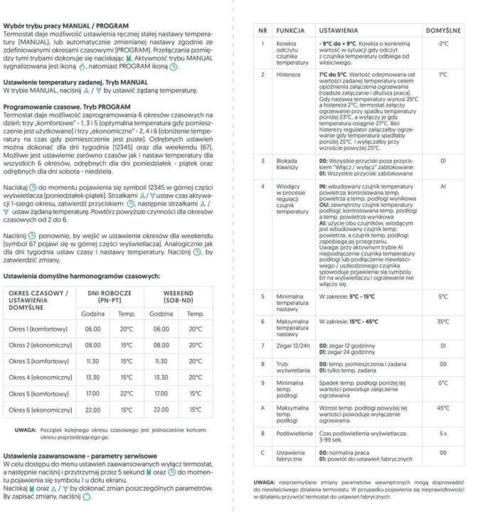

@faluzator Alebo podľa návodu...
