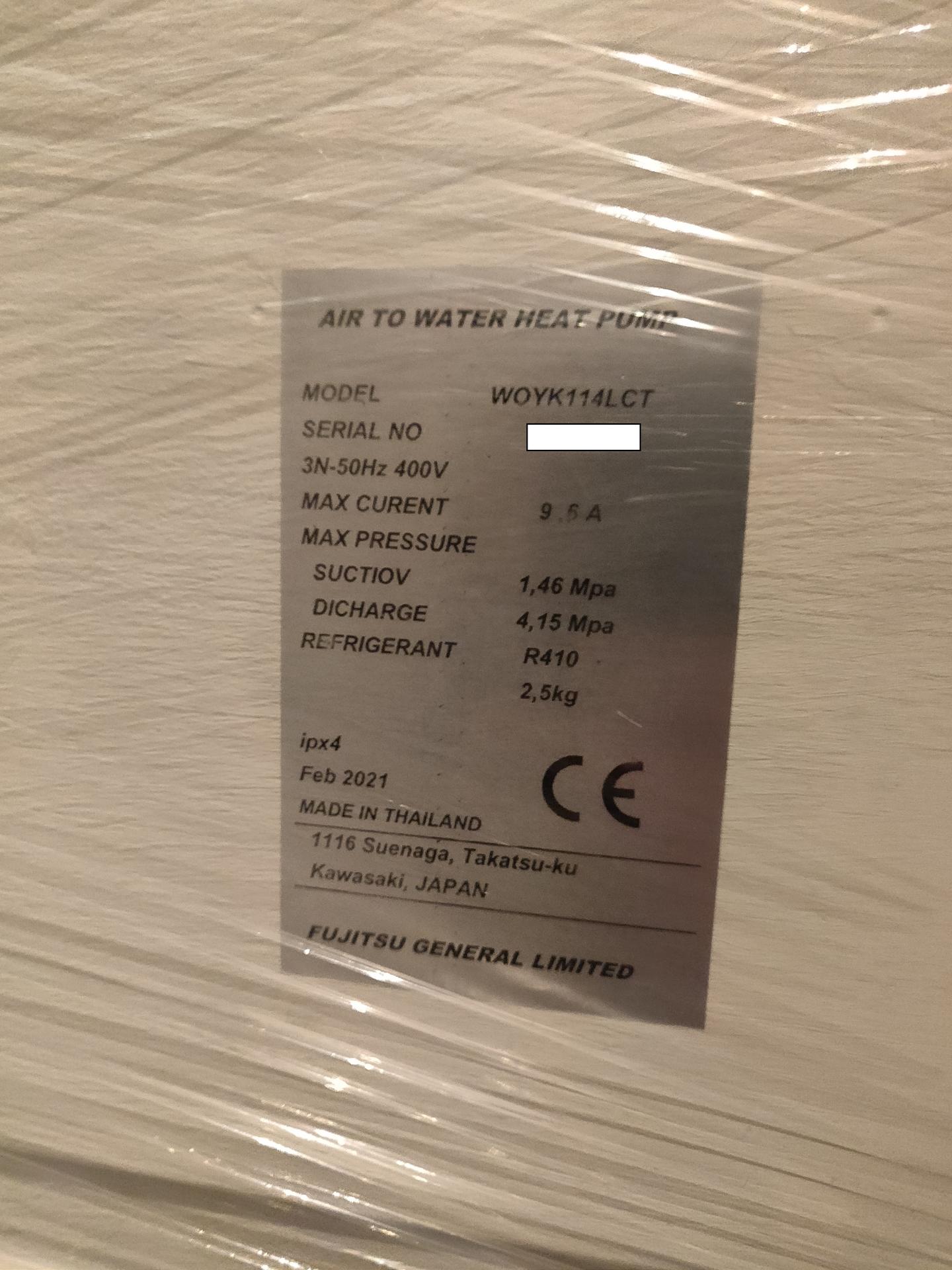

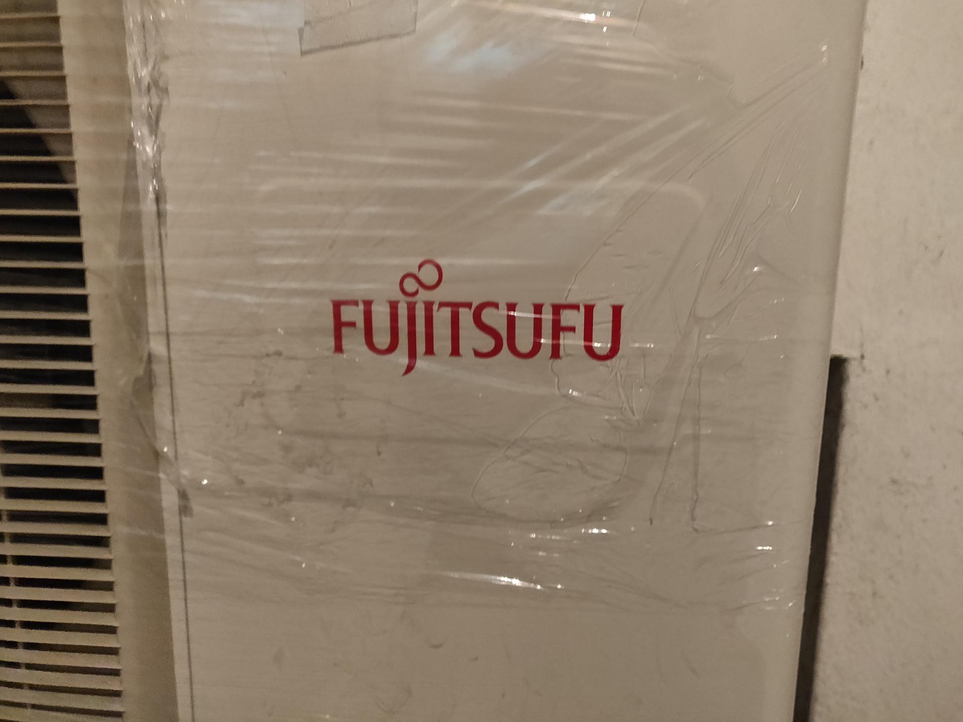

Ahojte, prišlo mi tepelné čerpadlo s takýmto logom . Stretol sa už niekto s niečim podobným ? Model, ktorý je uvedený na štítku mi ani google nenájde.

@kejsix kupovane z druhej ruky ako zanovne @pavol14pavol poprosím si link , ja som ho teda nenasiel

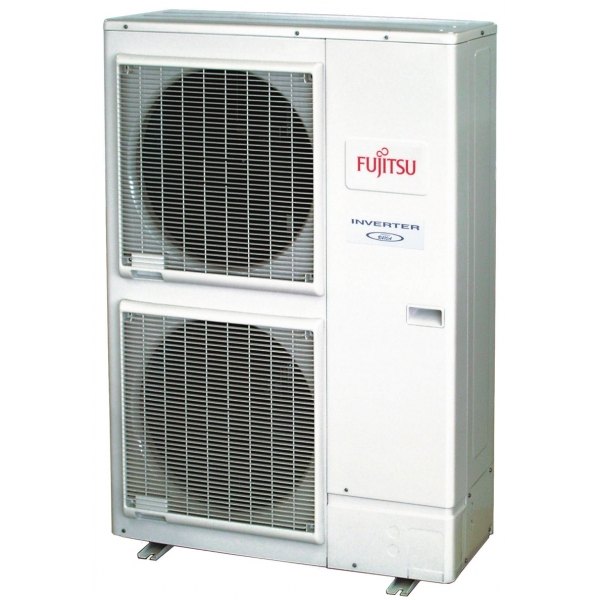

https://www.fujitsu-general.com/cz/pr... Ale to fujitsufu vyzera pofiderne. Mozno napisat zastupeniu - povedia ti podla serioveho cisla.
Aha, ty mas 114…
pravda všade 140 alebo 112 a ešte aj ten názov tu bude dáky abbibas
@bigjamajko no a práve tá 140tka to mala byť , ale mám tu takýtok bazmek

hh fake jak oči
nejak sa mi neodoslal cely prispevok - len doplnim, ze je to fake jak svina, uz len podla tej cinskej anglictiny - suctiov vs. suction, dicharge vs. discharge...

Hladat model pri neexistujucej znacke Ze Fujitsufu. 😄 😄
Fujitsu General Electric vyrába tieto značky klimatizácií (TČ) : Fujitsu, Fuji Electric a General, teda Fujitsufu je fejk jak Brno

Ja neviem 🤣 ako toto niekomu co i oen na sekundu moze prist v poriadku? 🤣 Ako moc naivny a blby musi niekto byt aby ho co i len napadlo ze to mozno nebude fejk? 🙈🙈 firma sa len tak nahodou nepomyli a neprida pismenka do nazvu 🙈🙈 Ak tam nieje napisane fujitsu tak to niejw fujitsu… 🤣🙈
@zipsuliak mne tiez rozum zastava Vsak to nie je vec za 5€ z aliku, ze zo srandy objednam a uvidim co pride... curent vs. current suctiov vs. suction dicharge vs. discharge a topka fujitsufu... Na Mileticke, ked kupujem Adidos alebo Adiads, tak mi ani nenapadne, ze to je origos, len sa pomylili vo fabrike 😄

@zipsuliak @zefe jelikoz došlo k dodaniu nečakane a robilo sa to na rýchlo, tak sme si toho názvu nevšimli. Všimli sme si to asi o 10min neskôr a hneď sme to riešili. @palo18 áno, kupoval som ho z druhej ruky, ale po veľmi dobrej známosti a fakt by ma nenapadlo, že to môže skončiť takto. V kľude ma majte za blbca, beriem to 🙂 Každopádne, majiteľ si poň prišiel a peniaze mi vrátil, takže môžeme túto tému uzavrieť.
@karl587 nemalo by vyzerať takto ten názov je divný ako z činy

Ááále čo vy viete mudrci? To je najnovší model len tam zabudli dĺžeň nad u! Takže správne to je FUJITSU-FÚ ! FÚ ako prejav úžasu,údivu,nadšenia!!! Keď neviete nepíšte. Philips robí špičkovú techniku v luxusnej divízii PHILIPS-FÍÍ. To je móda ako Toyota-Lexus, Citroen -DS a tak... 😄 😄
