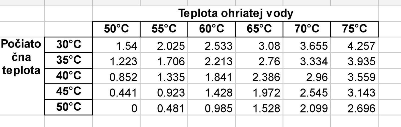

Ahojte, Merali ste už niekto prosím koľko reálne odpúšťa poistný ventil na privode vody do bojlera? Staci ak napíšete veľkosť bojlera, aku mate teplotu a kolko vam natieklo ak ste to merali. Premýšľam či dorobiť k PV aj expanzomat alebo je to zanedbateľné. Robil som si prepočet 200l vody, napúštací tlak 400kPa a otvárací tlak PV 660kPa, lenže nikde som sa nedočítal aký rozah má regulácia kotla alebo termostatu bojlera. Či už termostat na bojleri alebo ovládanie na kotli. Tak napríklad nastavíte teplotu 60°C, začne kúriť pri 55 alebo pri 58, alebo až pri 45? V prílohe je tabuľka expanzie spomínaného množstva vody v litroch. Ďakujem za odpovede.
