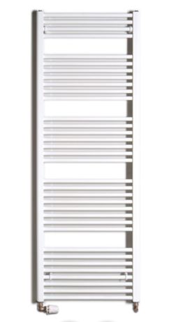

Dobry den, montoval som vcera radiator Thermal Trend KD 168x60, naplneny bude nemrznucou kvapalinou na baze glykolu a ohrievany elektrickou spiralov na 230V. problem je vsak ten ze na jendom zo 4ch vyvodom bol strhnuty zavit a nejde tam namontovat zaslepka. Myslite ze by stacilo pouzit "zatku" ktora bola v radiatore (pripadne ju zalepit) alebo hrozi odparovanie zmesy a neviem ake dalsie nasledky. Samozrejme najlepsie by bolo radiator reklamovat avsak uz to je nejaky cas co bol kupeny. Dakujem

@dedo758 @zicher Dakujem mam to na chate neviem to odfotit je tam 1/2, a problem by mohol byt v com ? to ze by sa to zavarilo vidim dost realne, je to z hora kam sa nedovidi aj ta zatka by bola modra, takze to by slo.

@hubo737 no takto, problém by tam ani možno nebol, glykol sa neodparuje. Ked je to zvrchu, tak kvapkať nebude. Ked to dobre pretesníš, možno by tam nemusela byť plastová zátka, ale normál kovová blenda, mosadzná, alebo pozink, ale pozor, aby si nestrhol závit ešte viac, ako je. Ked to necháš zavariť, máš to nafurt, ale zvárač musí byť opatrný, šikovný a zvárať CO, alebo TIG iba krátkymi bodmi pomaly, nech neurobí veľký fľak na farbe. Nech to stíha chladnúť. Opáli iba ten zvršok, to by nemal byť problém. Len si musí tiež vyrobiť závitovú zapustenú blendu, ktorú na kraji prevarí.. Záleží od teba, či to chceš provizorne, alebo nafurt.
