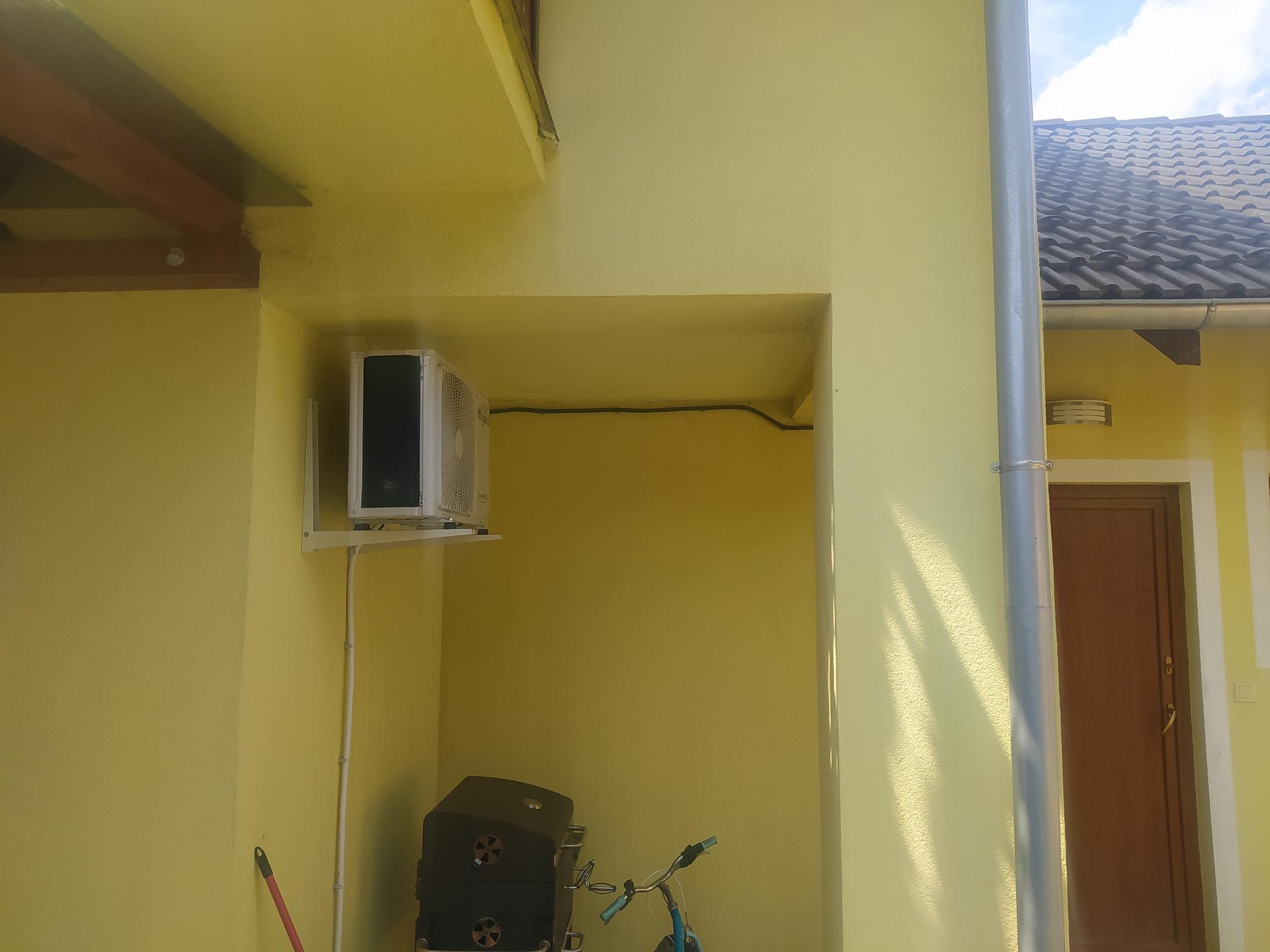

@matelko78 Ten priestor je celkom uzavretý. V zime tam /myslím ten priestor/ bude
oveľa chladnejšie a v lete zase teplejšie. Ak tam máš slušné zateplenie /izoláciu stien a stropu / tak kľudne daj.
@matelko78 Ten priestor ,že je otvorený aj z druhej strany vidím hore na preklade.Ale stále je to uzavretý priestor na 2 klímy zo 4 strán.Ventilátor ti odsáva vzduch spred výmenníka tepla a zo zadu /od steny/ ti prichádza "čerstvý "vzduch.Tým ,že ten priestor je malý na 2 klímy a zo 4 strán uzavretý sa ten priestor prehreje ,alebo podchladí podľa toho či kúriš,alebo chladíš klímou. &pri nedostatočnej výmene "čerstvého"vzduchu ti rapídne klesne účinnosť oboch klímy.Vlastne jedine čo ti tam vzduch hýbe sú ventilatory.
