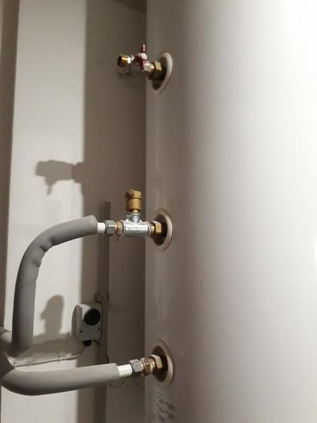

Chcel by som nadviazať na túto tému, riešim v dome zapojenie cirkulacie TUV, a neviem ako to zapojiť aby precirkulovana voda mala cca taku teplotu ako je nastavena na zmiešavacom ventile. Mam tam bojler aj s bočnym vývodom na cirkulaciu a či sa to da napojiť tam alebo to riešiť tak ako Jakino.
Ten vývod je tam presne na to. Za ten ventil namontovať cirkulačné čerpadlo a pripojiť potrubie...
