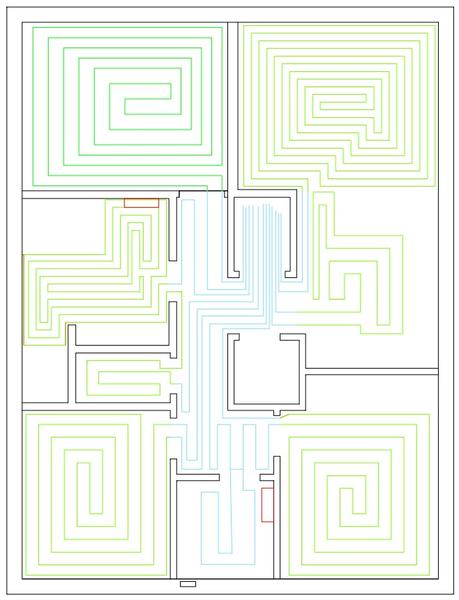

zdravím chcel by som sa opýtat ako vyriesit zahrnutie radiatorov do systému s podlahovým kúrením, v dome bude isto 6 okruhov
-spalna
-obyvacka
-kupelka+wc
-kuchyna
-izba 1
-izba 2 + predsien.....
otazka znie ked chcem mat jeden rebrinovy radiator v kupelni a 1 radiator v predsieni ci to uz su dalsie 2 samostatne okruhy a treba mat nie 6-cestny rozdelovac ale 8 cestny? alebo sa to da zakonponovat do tych okruhov - ale tak aby som vedel samostatne vypnut tie radiatory, aby nekurili stale ale len ked ich ja otvorim-zapnem.....
prikladam aj moj nakres podlahovky (amatérsky), cca ako si to predstavujem + cervenym je umiestnenie radiatorov
dakujem :-)

ak trváš na radiatoroch tak zapojiť každý do rozdelovača samostatne, ten na chodbu je zbytočný, do kúpeľne dať s el. špiralou, podlahovku dať prepočítať tento navrh nieje dobrý
prave ze mne toto uz niekto vyratal a ja som si to len nakreslil.... vyslo tam 6 okruhov + 6 cestny rozdelovac kazda miestnost ma mat urcitu dlzku potrubia co som dodrzal +- par cm. lenze vtedy ked mi to doticny clovek ratal tak som este nevedel o tom ze tam chcem mat radiatory
hej hej uvazoval som tak ze do tej kupelky dat radiator so spiralou
v chobe chcem mat radiator koli tomu aby ked cez zimu pridem domov a mal by som mokre veci tak nech mi to tam preschne ... nechcem si to tahat do kupelne tak isto aj boty....
jeelmont ak som to dobre pochopil z tvojho príspevku tak by to teda bol 8 cestny rozdelovač ano?
@malypepo Máš to dobre. V predsieni netreba žiadny radiátor , zbytočne tam bude zavadziať. V kúpelke napoj radiátor na samostatný okruh. Snaž sa aby okruhy boli približne rovnako dlhé. V pravo hore na obrázku je tej rúrky naťahanej akosi moc nahusto, to zriediť. Do kuchyne by som som trochu pridal, pod kuchynskú linku niekto nedáva vôbec ...ale ja som dal aspoň na široko 30 cm.
@leilak1 dakujem za radu, ale ten radiator v chodbe naozaj potrebujeme, nebude niako velky ani nebude zaberat miesto, ale mam taku prácu ze non-stop mokrym bagandžám a pracovnemu obleceniu sa nevyhnem , je to u mna non stop. V kupelni s tým špiniť a ,,smrdieť´´ nemienim, a inde radiator neplanujem. Preto potrebujem ten radiator v chodbe vedieť aj odstaviť, nech tam zbytočne nevykuruje ked netreba-ale nech je tam ked treba !neviem si predstavit kde inde by som tieto veci sušil, inde to nieje ani esteticke, ani komfortne...(keďže by som po ceste na ie miesto zašpinil všetko okolo od blata a podobne.)Technicku miestnosť mám malú a pivnicu ani nič podobné nemám. a v kumbáli na dvore by sa mi to sušilo cele týždne v zime... Pod kuchynskú linku by som asi veľmi nedával, z dizpozície sa ani do buducna vyjsť nedá inak, čize KL bude vždy na tom mieste...Jedine že by mi ohrievala odpadkovy kôš v KL o čo moc nestojím :-) resp. si neviem predstaviť na čo iné to tam môže byť.

@malypepo , ano 8 okruhov, a potrubie k radiátoru na chodbe daj do izolácie, a ulož ho do podkladového polystyrénu ešte pred kladením samotnej podlahovky, môžeš tak ísľ priamo od rozdeľovača k radiátoru najkratšou cestou, nejaky ten stupeň tepla získaš, keď ho neodovzdáš do podlahy, na radiator daj obyčajnu ručnú hlavicu a podľa potreby si ju otvoríš

Takze . Potrebujes 8 kovy rozdelovac a radiatory napojis priamo doneho.
Ak budes mat ekvitermicky riadeny kotol tak ti do tych radiatorov pojde od 25 do 50 C
najcastejsie okolo 35 C
co pre radiator nieje bohvie co ale v pripade hrubsieho radiatora to znamena Vk 22 uplne staci!
Vysusis natom svoje veci.
Ale ako bolo spomenute hore vznikne hydraulicky skrat ktory bude treba vyregulovat len raz a to na rozdelovaci.
kludne to takto sprav a bude to fungovat .
