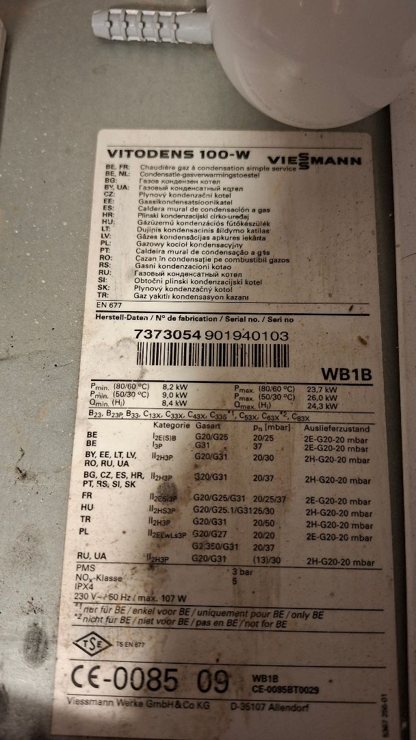

@toky1 kotol ma vykon 3,2-25kW, mal by mat este nizsi?

Fuha, tak to asi nie. Ja mám Viessmann Vitodens 100-W a má výkonový rozsah 9.0-26kW. Myslel som že máš rovnaký.

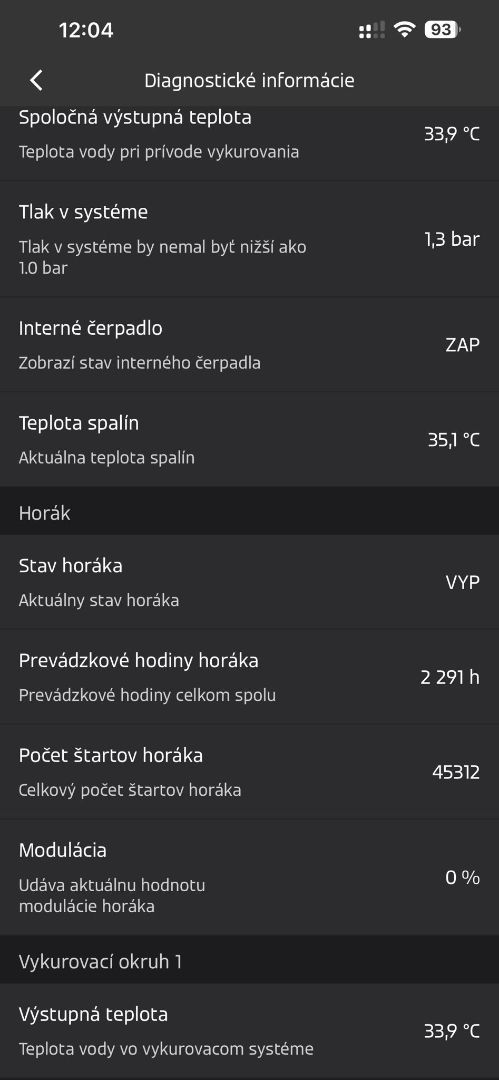

Ma to isto dobre? ze bezal 2000hodin a zapol sa 45 000x To by sa zapinal kazde 3 minuty, je to ozaj tak? Sadni si k nemu ci to fakt robi. Bud to zle ukazeju alebo je tam porucha. Nnei tam nejake cidlo ze ze ukazuje prehriatie alebo co, Ta hodnota moduylacie to sa aj meni niekdy ci je stale 0?

@sysell Vychadzam z udajov v appke, od vcera 22:00 do dnes 16:00 sa pocet cyklov zvysil o 59. Poruchu mi nahlasi ziadnu, hodnota modula bola pri zapnutom horaku na hodnote 39,4%.

Skusim odpisat sumarne: 0) izbovy termostat ziadne info o "pocte cyklov" nema a mat nebude. 1) denna spotreba 6.8m3 plynu=68kWh nie je na 2podlaznu kocku vobec zla 2) ak beriem 100% spotrebu, tak 68kWh/24 hodin je TS objektu 2.8kW, preto kotol s minimalnym "vykonom" 3.2kW pri non-stop prevadzke skratka cyklovat bude, to je matematicky fakt. Ci date ekvitermiku alebo nie 3) Vasa otazka. Aktualne mate thermostat s ON/OFF/Openthermom (neviem je zapojene, ale myslim ze on-off) a vymenit to za ten druhy nevyriesi nic (ten ma len on/off). Tento kotol mal byt osadeny s ekvitermickym riadenim, tzn. dorobit ekvitermicky sensor na fasadu a osadit ekvitermicky izbovy thermostat, napr. Viessman Vitotrol 100-E (je na baterky). Ak si pozriete vyrobny stitok na kotli, mali by ste tam mat kod B1HF alebo B1KF, treba si preverit s dodavatelom aby to s Vitotrolom 100E slapalo (mozno bude nutny upgrade fw, pri Viessman50W nutne). Prejdenie na ekvitermicke riadenie bude mat pre Vas vyhodu znizenej teploty, ale kedze tepelna strata domu je nizsia ako minimalny vykon, teplota spiatocky bude rast a kotol bude cyklovat. Mozete si kupit nejaky prilozny teplomat a zistit, pri akej teplote spiatocky kotol vypne. Nepovedali ste, ake radiatory mate (pocet, rozmery, typ). 4) Co s tym? - 1.Systemove riesenie je kotol s nizsim minimalnym vykonom (idealne okolo 2kw). Asi mimo realitu :). - 2.prejst na riadenie casovymi blokmi a kurit napr. 2 hodiny rano, 2 vecer (neskor mozete skusit termostat uplne odpojit, ci kotol vypina na on/off izby alebo pada na stupajucu teplotu spiatocky- tam je mozne polaborovat s rychlostou cerpadla. Budete musiet akceptovat znizeny konfort a vacsie kolisanie teplot v izbach v priebehu dna. - 3.ak je problem vypnutie kotla pre prekrocenie teploty spiatocky, moze pomoct zaradenie taktovacej nadrze alebo rozdelit vykurovaci system s akumulacnou nadrzou, ktoru prevadzkou kotla rano nabijete a potom sa kotol uz vypne a pojde len cirkulacne cerpadlo a TS budu kryte z AN. Ale chce to dobry navrh a dobreho instalatera. Ja by som: 1) domontoval ekvitermiku a Vitotrol 100-E. Sanca mala, ale nie nulova. 2) vyskusal body 2-3
