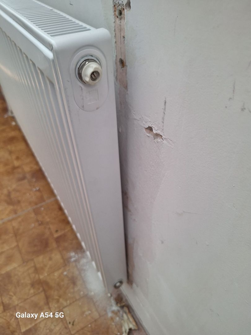

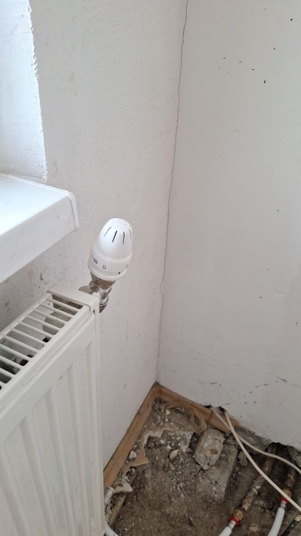

Ahojte, co si myslite o tejto praci majstra? Pozadoval som vymenu radiatora. Vysledok je takyto a majster ma presviedca, ze je to tak ako kma byt a bezne sa to tak robi. 1. moze sa radiator dotykat steny? 2. moze hlavice smerovat smerom nahor? Dany majster pred vymenou priestor, ventily a vsetko ostatne videl a sam vyberal vhodne radiatory.

@zlysen2025 tvoj majster je šuflikant a pochybujem, že je kúrenár.. Takto by to neodgrcal ani úplný amatér, ktorému iba trochu záleží na vizáži. Termohlavica môže byť aj hore, ale aby to vyzeralo slušne, tak aspoň aby bola kolmo.. A to isté platí aj o radiátore.. Mal by byť pekne kolmo a s rovnakou medzerou hore, dolu aj po stranách. Za toto by som ho vyhodil z domu a nezaplatil ani cent. Na to sa nedá kukať. Hnus.

@zlysen2025 Požadovať výmenu radiátora? Chyba nastala pri výbere "majstra" a tiež v komunikácii. 1K radiátor? Hlavica hore je funkčná. Osadenie katastrofa, ale je tiež možné, že sú není uvedené podrobnosti. Tiež je možné, že sa na tej rekonštrukcii až moc šetrí a toto je dôsledok. Nie nadarmo sa hovorí, že za málo €, málo ...

@frantisekca majster vopred videl priestor a sam vyberal radiator, ktory sa tam mal hodit. Co sa tyka ceny, tak cena vymeny 3 ks radiatorov bola vyse 1 000 EUR. Cize nie som si isty, ze za malo penazi malo muziky:) Na obranu daneho majstra, ktory ma podotykam na internete velmi vysoke hodnotenie, v danej cene bolo aj zasekanie rozvodov na 1 ks radiatora.

@zlysen2025 možno sa to dnes tak robí bežne, ale nie je to v poriadku - niečo ako obriezka žien v Afrike: tiež je bežná, ale pre našinca je to niečo nepredstaviteľné. Veľa ľudí si tieto dva pojmy pletie. U niektorých majstrov som si všimol ďalší nešvár: "ja to robím takto, a preto je to v poriadku." Tí arogantnejší sú nastavení o level vyššie: "ja to robím takto, preto je to v poriadku a každý, kto to robí inak, je blb, lebo ja som lietadlo." ______ Btw. mame kúrenár namontoval 4 radiátory paralelne so stenou a ventil kolmo..
Co o si nedal zacistit steny skor akosi tam osadil radiatory? Vsak to nikdy nedas dokopy, ked tam mas radiator. A radiator moze byt aj blizko steny, ale obavam sa, ze je zaveseny len za horne uchyty a chybju tam spodne rozpery aby ho tlacili od steny. Zavolaj majstra nech zhodi radiator, ty sprav vyspravky steny, namaluj ju a potom ho nechaj zavesit este raz. A poriadne.

Ja ti neviem, ale ja by som sa na to pozerať nemohol... Mal si najskôr opraviť a namaľovať stenu za radiátorom a potom dať osadiť tak ako má. To som ešte nikde nevidel... ale pokiaľ to tebe nevadí problém nie je.
Pri rozvodoch v podlahe zavesiť na stenu K-čkový radiator? To nieee. VK a odpadnú 3 problémy naraz. Hlavica kolmo hore je to najhoršie, čo pre ňu môžeš urobiť - buď doboku, dopredu, alebo nadol. Takto bude regulácia skreslená. O stenu sa nemá dôvod opierať, ani keby krivá stena bola - na to sú horné nastavovacie konzoly a dolné opierky. Ach jaj - remeslo, bráň sa...
Njahorsie je, ze dotycny ,, majster " sa citi urazeny... Samozrejme sa to bude prerabat.
"Rob tak, ako by si sebe doma robil." - hovoril mi dávno jeden majster. Treba sa dotyčného opýtať, či by to tak aj pre seba urobil. Ak sa začne vykrúcať treba ho vymeniť...

@zlysen2025 Tak toto majster nebol. Hanba nášho remesla.
@zlysen2025 priserna fuserina. TSV hlavica je v tejto polohe samozrejme nefunkcna, ale to by "majster" asi musel vediet citat. Nechat prerobit alebo zavolat niekoho ineho.
@zlysen2025 A na pekné pripojenie radiátora z podlahy cez H-kus slúži takéto kolienko https://eshop.panfitinka.cz/p/comisa-... Len pozor, na VK radiátore je prívod bližšie k stredu radiátora...

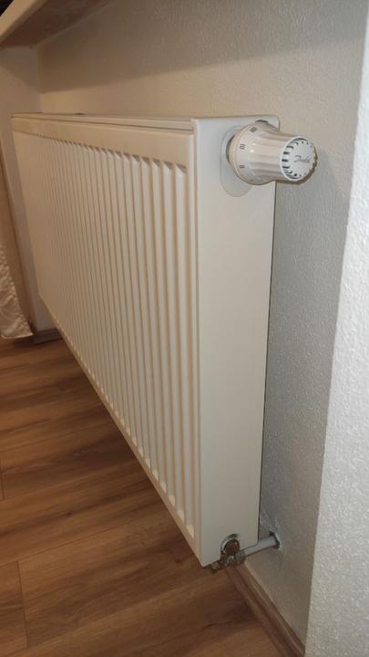

@zlysen2025tak dnes sa to prerobilo a uz to vyzera inak, ale v kuchyni to najprv kurilo a a uz nekuri, v com moze byt problem<
Daj foto, ako to je v kuchyni pripojené...
