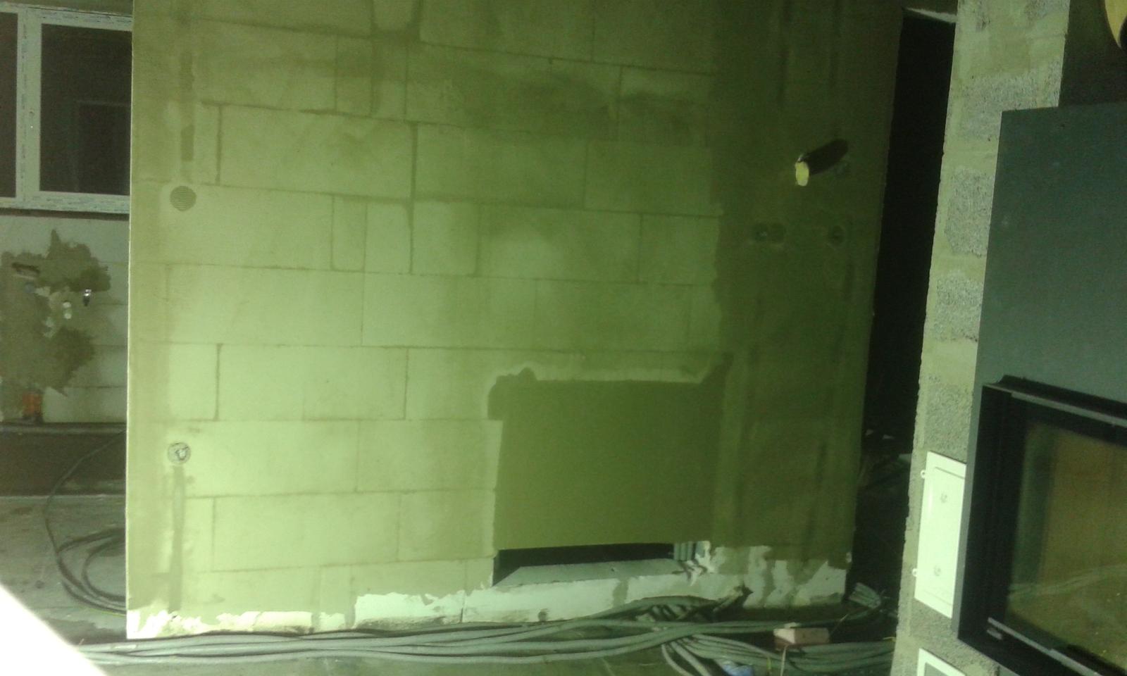

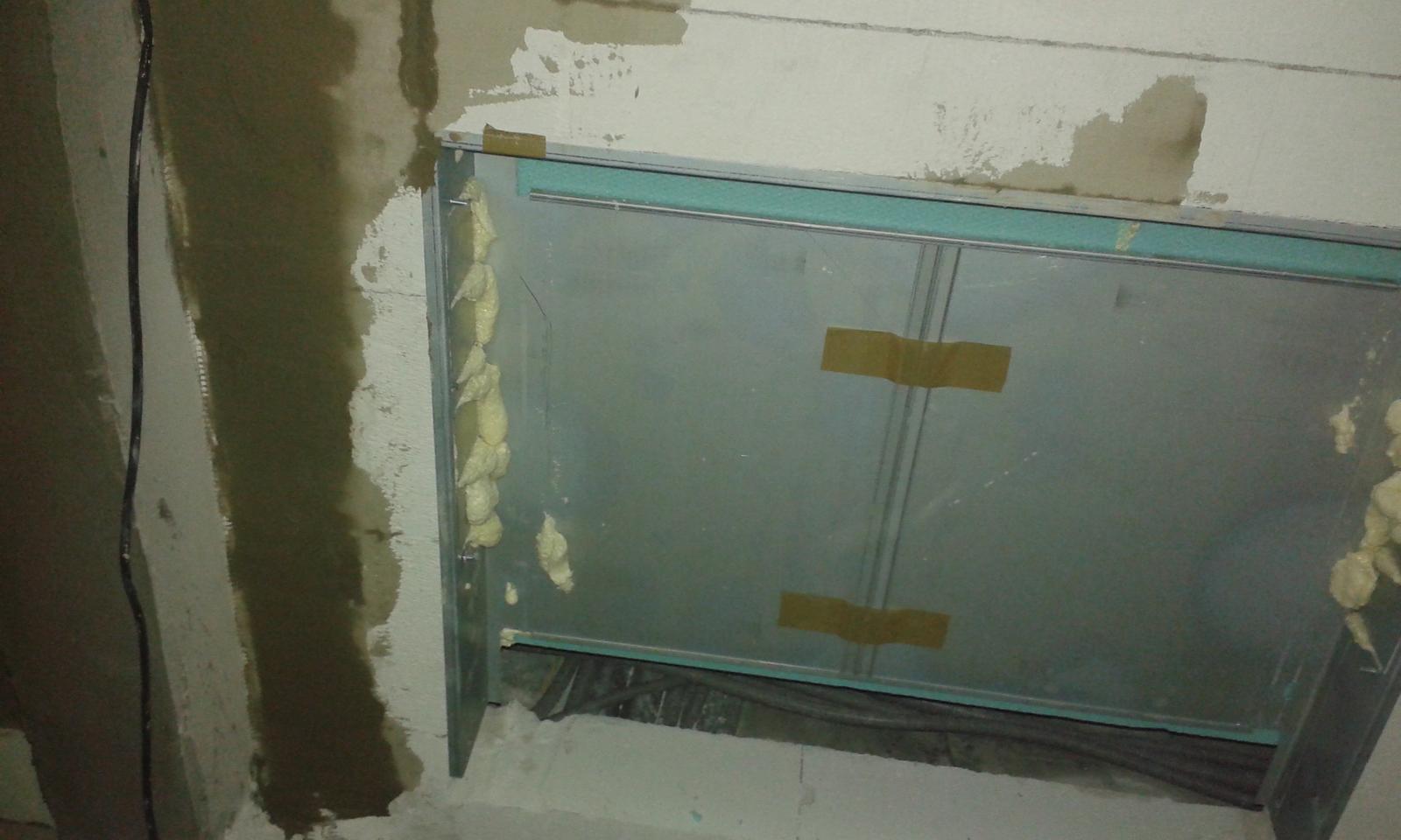

mám v priečke rozdelovač, otvor sa urobil cez celú priečku. Zadná stena je cca 1 cm utopená. Dal by som tam 1 cm EPS, potom na to sieťku a lepidlo. Čo dať ale medzi zadnú plechovústenu rozdelovača a EPS ?

osobne by som tam radsej dal xps a prilepil to napr mamutom alebo inym montaznym lepidlom

nizkoexpanzna PUR pena...

Xps a mamut. Pur pena nedrzi dobre na plechu a zbytocne kvoli takemu kusku kupovat adhezny mostik.

Ja som tam nalepil xps nizkoexpanznou penou a zatial drží :-)

po pokusoch s lepidlami aj mamutom nízkoexp. pena

Ja som tam tiež nalepil XPS na pur penu a drží to.

jasne ze na plechu drzi pu pena, nedrzi na lestenom hliniku a na PVC alebo PE ked nieje nato urcena

ok skusim penu smartkleber od denbravenu

skus termokleber od bravenu teraz som stym lepil a parada ... krasna robota s tym

dal som smartkleber, vyzerá že je to OK
