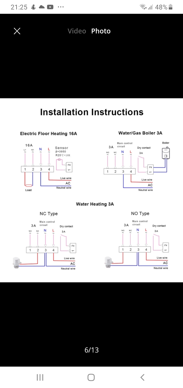

Ahoj, nevie mi náhodou niekto poradiť ktorý termostat s týchto troch druhov si vybrať? Chcem to k TČ. Neviem či ten - for water heating - for gas bojler Ďakujem za odpoveď. https://m.aliexpress.com/item/4001315...

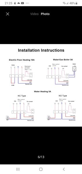

Prikladam dalšíu foto, dúfam že mi niekto poradi čo bude dobre k TČ.
Water/gas boiler ak chces spinat kotol (a teda jeden centralny termostat ktory zapne vypne kotol podla potreby). Len si pozri ci ma tvoje TC taku moznost.

pridám aj ja dotaz ..mam teplovodné podlahové kúrenie s elektrokotlom Raja a planujem objednat termostat s aliexpressu a neviem či treba zvoliť volbu: water heating, alebo water/gas boiler https://www.aliexpress.com/item/40004... alebo tento https://www.aliexpress.com/item/32842... dakujem vopred za každu radu, resp.nazor
...poprípade poprosim, aj ktorý z tých 2 bazmekov vybrat, ked už.. 🙂 dakujem
@sipino water heating aj water gas bojler bude fungovať na raju. raja chce len on/off kontakt bez potencialu.
